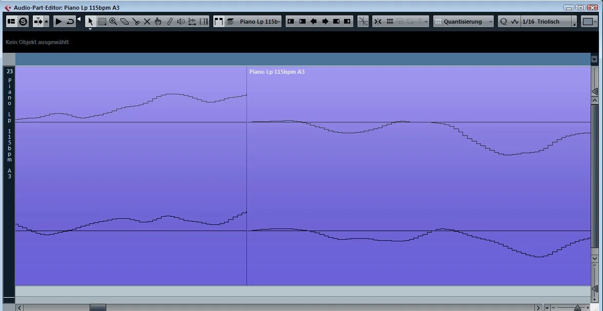

Du hast recht !
Ich habe es auch mal mit Cubase 7.0.6 auf dem PC ausprobiert.
Cubase scheint bei den Schnitten nicht richtig zu arbeiten.
Bei einem unveränderten Originaltempo von 115BPM sollten bei deinem REX File so keine Pegelsprünge bei den Schnitten vorhanden sein!
Bitte Poste doch mal den Bug im Cubaseforum, wahrscheinlich ist es noch nicht aufgefallen weil kaum noch jemand mit Rex Dateien arbeitet!
Man sieht im Sampleeditor, das dort beim Schnitt ein deutlicher Pegelsprung passiert, das Knackt dann natürlich:
