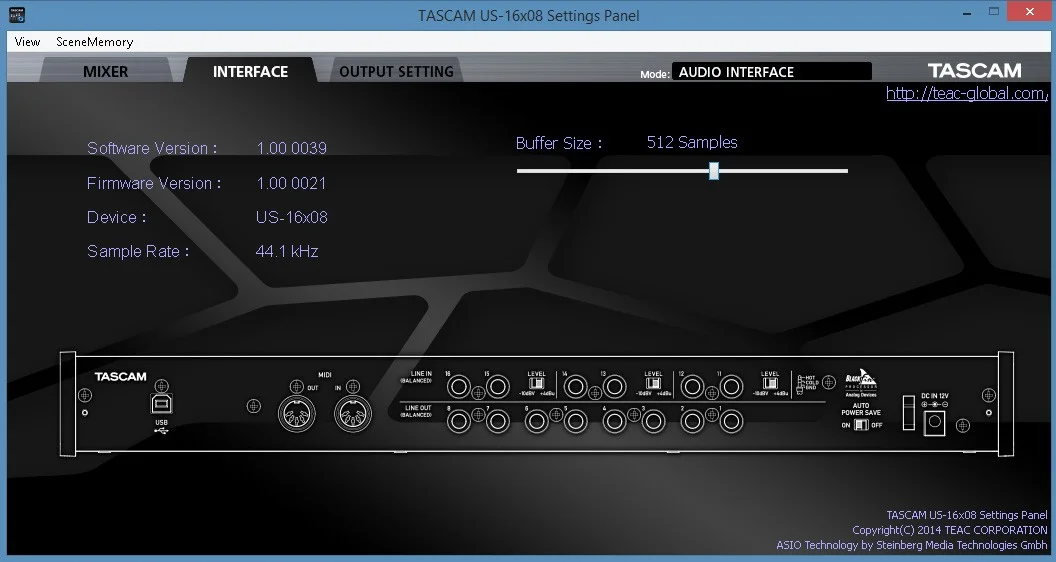

Leider kann ich im Tascam* Mixer die Buffer Größe auf maximal 2048 Buffers stellen(siehe screenshot). Mehr geht nicht.
Hast du eine Idee wie ich die noch anderweitig vergrößern könnte? (EVTL anderer Desktop Mixer?)

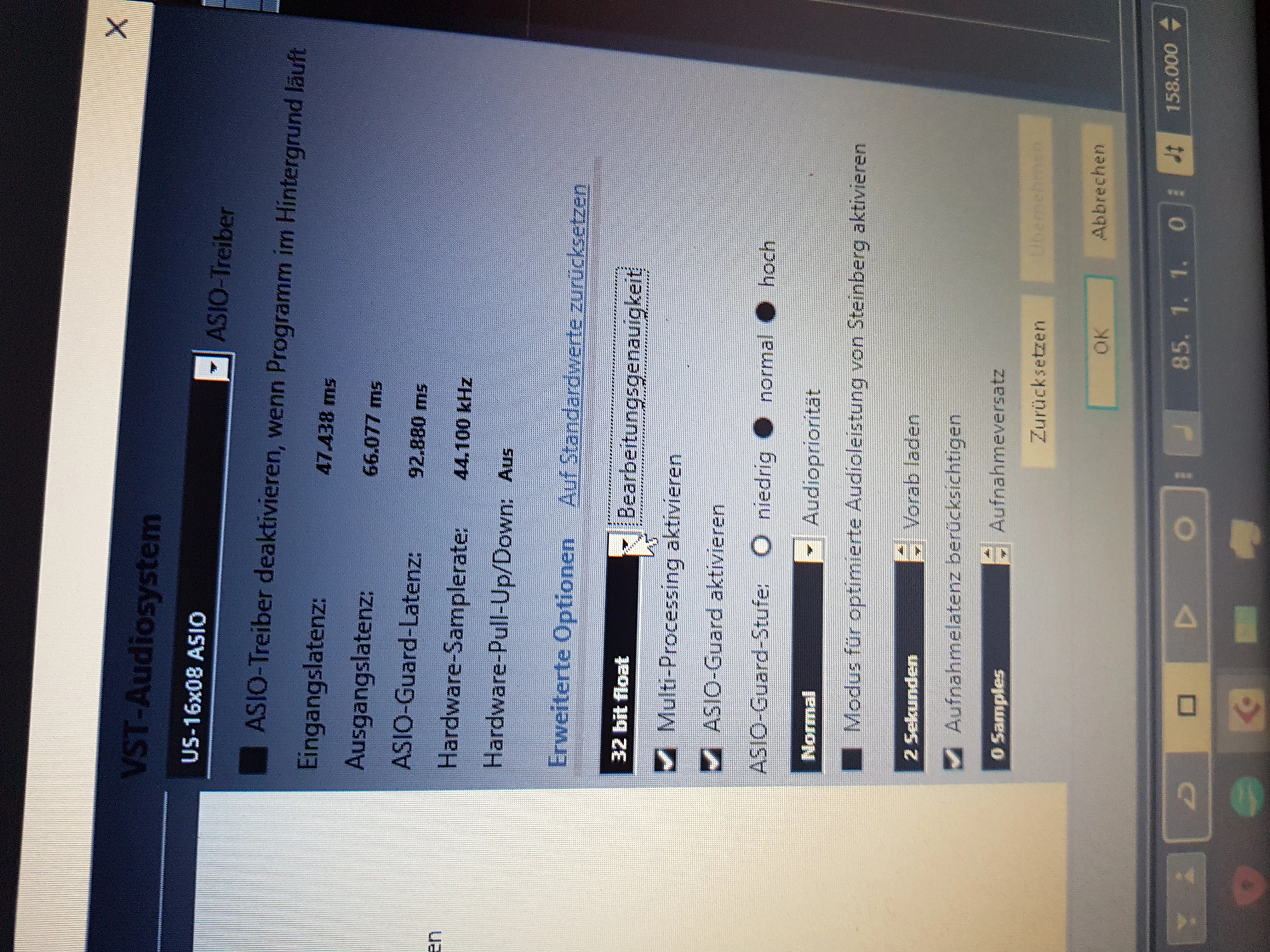

Hab auch auf gefragt was die besten VST Einstellungen sind, (Multicore Processiing In Off? Usw..(Auch als screenshot angehängt)..

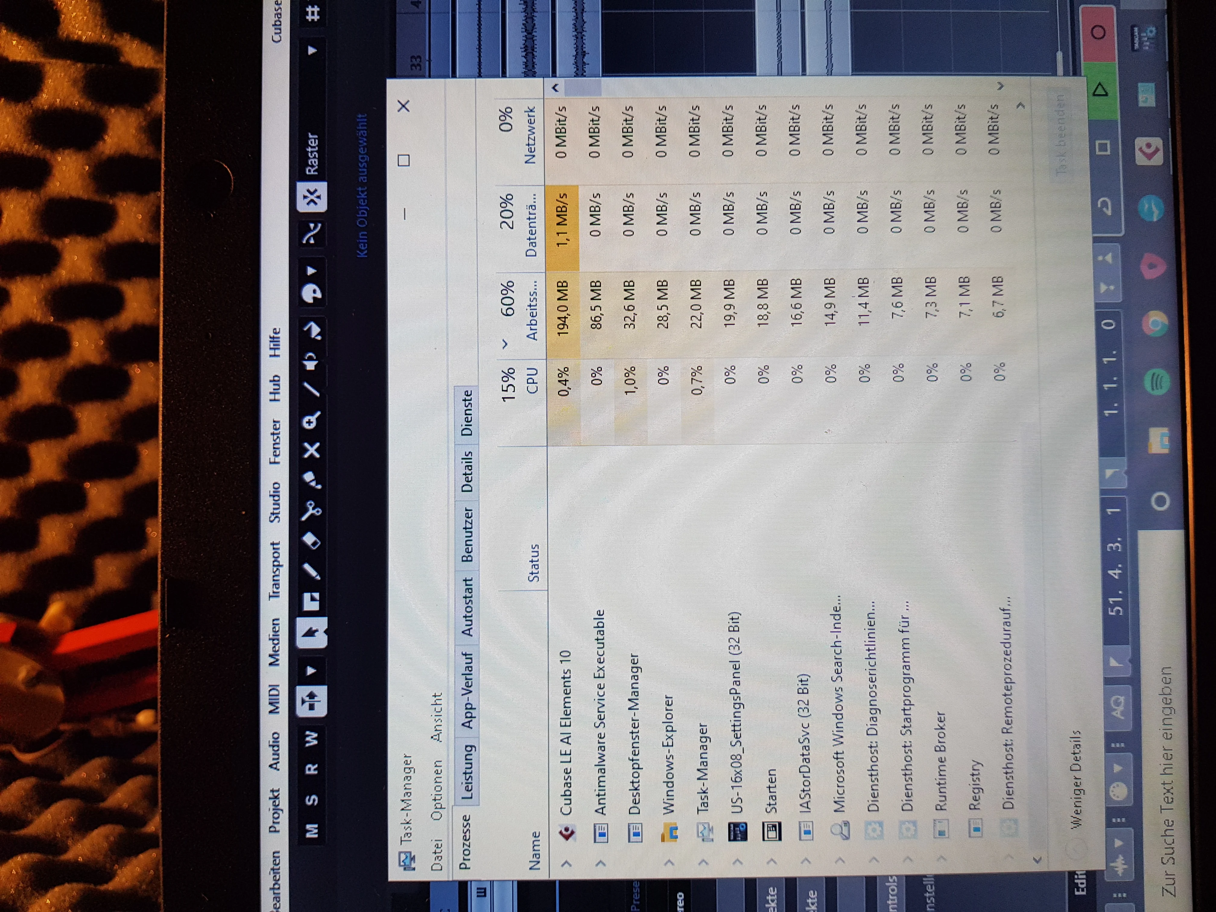

Hab auch mal meine RAM und CPU Auslastung während dem recorden gescreenshottet, vlt findet da ja jemand was merkwürdiges?

Kannst mal LatencyMon laufen lassen und berichten was da rauskommt.
Kann z.B. auch ein Treiber sein der da was 'blockiert'.
