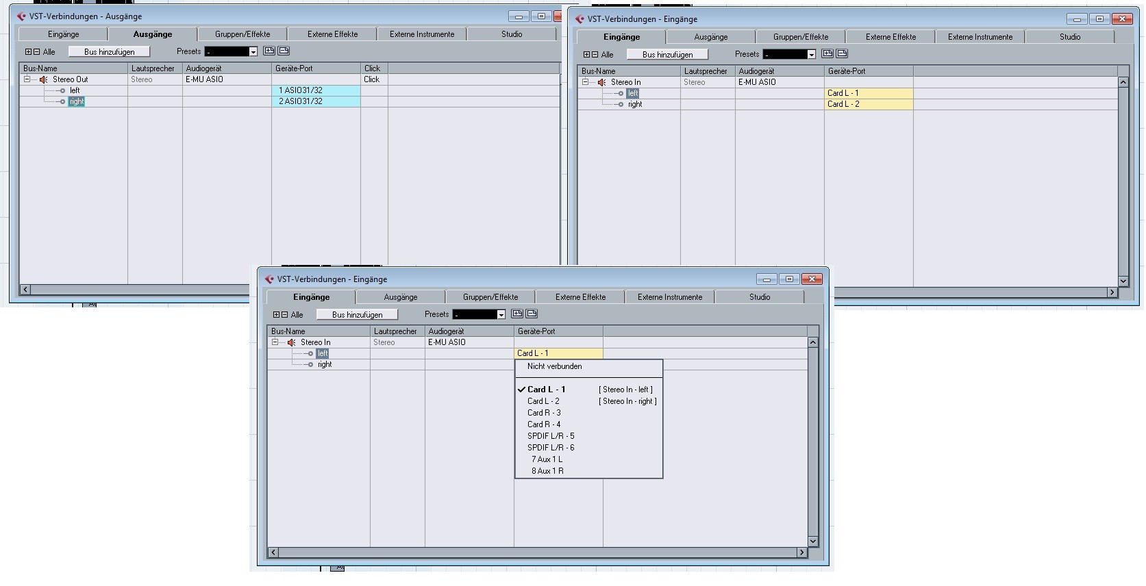

Die VST Verbindungen?? Ja, also es gibt bei Ausgänge nur die Karte Asio 31/32 und die is einmal auf Links und einmal auf Rechts...
Edit: Jetzt hab ich gerade gesehen, das der rechte Kanal auf MISSING war. Hab die Asiokarte angeklickt und jetzt ist es wieder so das man nach Links und Rechts pannt und der Sound bleibt gleich...
Also ich hab noch immer dieses dämliche Problem... Es kann doch nur ein Bug sein, oder? Vorher lief ja auch alles. Und Routing-Mäßig hab ich nichts verändert?!

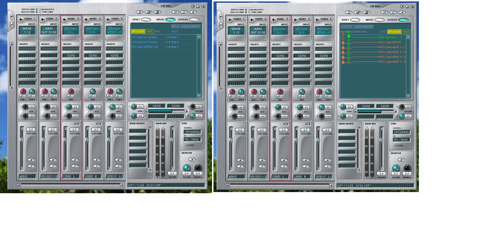

Wenn es geht auch vom Patchmix der EMU.
Danke, alles klar werd ich reinstellen.
So, hier mal die Screenshots vom Patchmix und vom Routing...
Ohhhh maaaaaan :D
Entschuldigt das ich eure Zeit so in Anspruch genommen hab...
Ihr werdet euch jetzt totlachen oder nur mit den Augen rollen!?
Mein Soundcraft Mixer is noch nich so alt, und ich hab nich gesehen das oben rechts ein Mono/Stereo Knopf "versteckt" ist. Der war gedrückt!!! Alles war Mono...
Also lag Tubeless garnich so falsch. Ich hab mir das nochmal durch den Kopf gehen lassen, weils ja auch vom Verstärker aus nich ging und dann den Mischer überprüft...
Naja jetzt läuft alles wunderbar. Kein Bug nur eigene Blödheit!

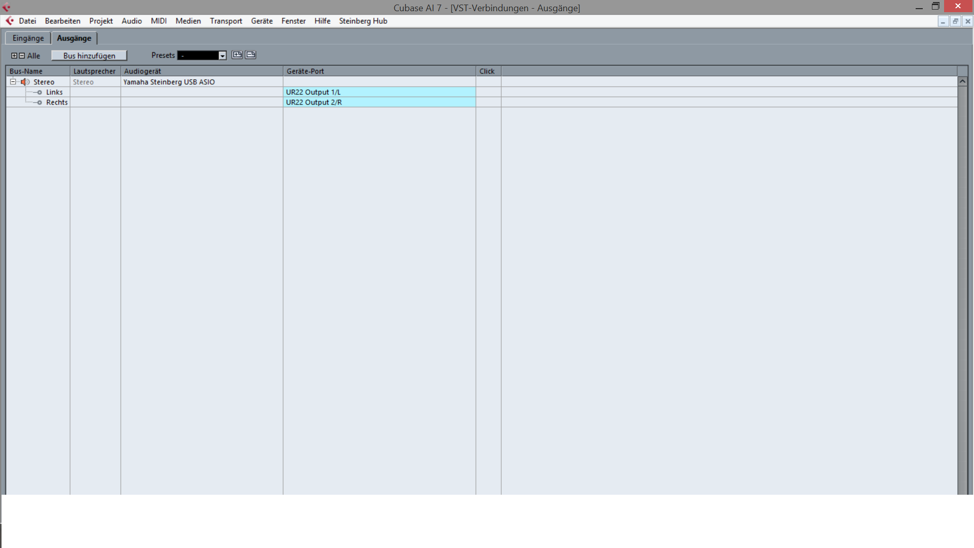

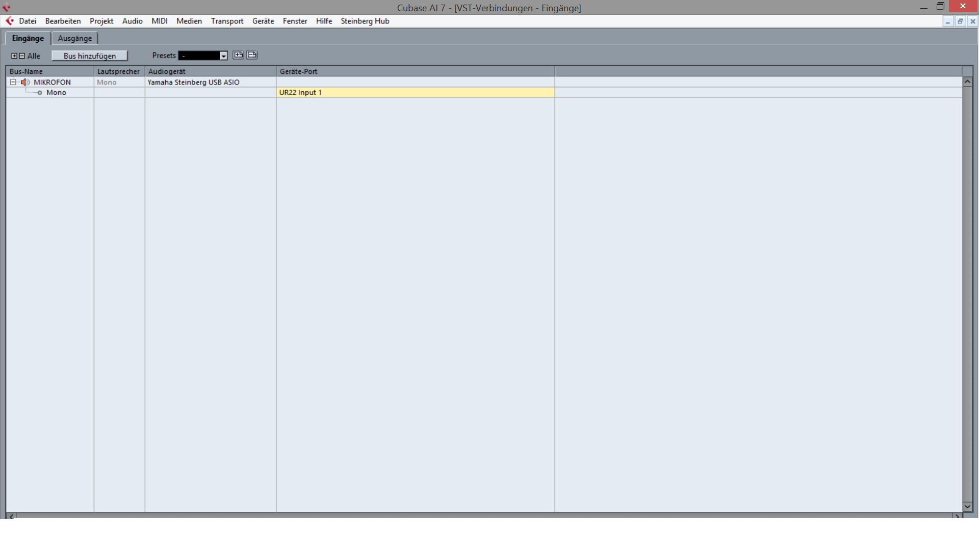

Moin Moin alle, bitte um hilfe, habe das gleiche Problem. Aufgenommene Spuren kann ich leider auf RIGHT oder LEFT nicht einstellen.. Der Ton bleibt immer Center... Habe alles in Mono aufgenommen... Steinberg UR 22 / Cubase Ai 7.. Bitte um Hilfe... theoretisch und praktisch das muss einfach gehen..... Komisch... bitte helfen!!! Danke!! MFG!!!

mach mal nen screenshot vom Projektfenster

na ja, wie gesagt, ih hätte halt gerne mal 'nen Screenshot vom Projektfenster. Wo man auch die Mic Spur sieht
