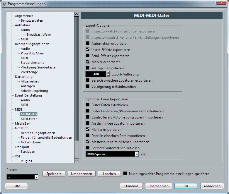

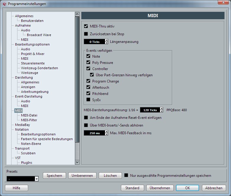

Hier mal meine Einstellungen von Cubase vielleicht hilfts ja....:
Bei mir sieht es fast genauso aus. Beim Import lasse ich allerdings die Format 0 auf einzelne Spuren auflösen. Sonst alles gleich. Daran hat es also nicht gelegen. Trotzdem danke
