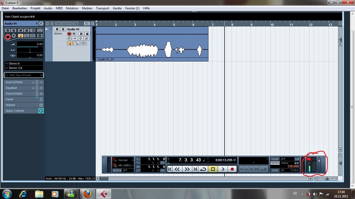

Hallo ich habe eine frage ich hab vor kurzem cubase 5 intalliert und die installation ist gut gelaufen und gestern wollte ich das erste mal mit cubase aufnehmen.ich hab alles angeschlossen wie es gemacht werden muss aber irgendwie habe ich ein problem dass wenn man in dem mic redet...die stimme ist nur auf ner seite zuhören.ich hab nicht mit pannen gemacht oder sonst was eingestellt.und normalerweise wenn man aufgenommen hat in cubase dann ist auf einer Audio track 2spuren zu erkennen aber weil es irgendwas nicht ist bei mir nur eine erkenntbar und wenn ich laut rede dann hört es leise auf der anderen spuren.ich hab ein bild mit hochgeladen damit es vllt ausfürhlicher wird wovon ich rede
weiß jemand vllt woran es legt.das wäre echt lieb wenn irgend jemand mir helfen konnte.

Hi,
du musst eine Monospur wählen wenn du ein Monosignal aufnimmst.
Du nimmst ein Monosignal, in dem Fall deine Stimme,in eine Stereo-Spur auf.
Vielleicht kommst Du ja selber drauf,was falsch läuft. ;)

Du erzeugst in Cubase statt einer Stereospur eine Monospur.Dann solltest Du dich schonmal auf beiden Seiten hören.Bei der Aufnahme musst Du bei dem Stereo In natürlich den Eingang wählen an dem dein Mikro hängt.Weiterführend kannst Du dir in den VST-Verbindungen auch einen Mono-Kanal anlegen für deine Soundkarte,den Du z.B. Mono oder Mikro oder Gesang oder wie auch immer nennst.Wenn dieser angelegt ist,kannst Du den Mono-Kanal in deiner Aufnahmespur als Eingang wählen und weisst dann immer: Ah ja,an dem Kanal Mikro hängt mein Mikrofon.
Eine ausführliche Erklärung findest Du im PDF-Manual "Getting Started" von Cubase.

Unabhängig davon sieht die Wellenformanzeige beim Screenshot in Deinem 1. Post ok aus - sofern nicht Vergrößerung eingeschaltet ist.

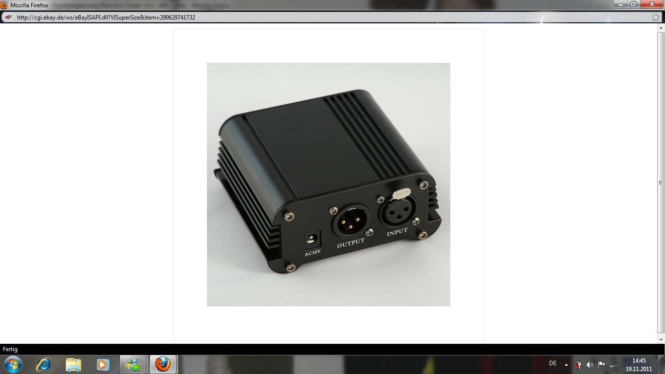

Sorry, ich muss fragen. Hast Du da die 48V Phantomspeisung eingeschalten??
ja ich hab 48V Phantomspeisung eingeschalten :S

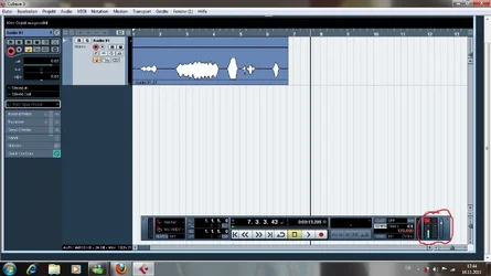

Wenn ich mir den Pegel in Screenshot anschaue, wo du auf eine StereoSpur aufgenommen hast, dann ist da VOR dem Mikro nicht nur eine sehr unausgewogenen Performance am laufen, bzw scheint mir das schon ins Clipping geraten zu sein.
Vom Pegel her ist das aber, zumindest im mittleren Bereich zumindest optisch erstmal völlig ok.
