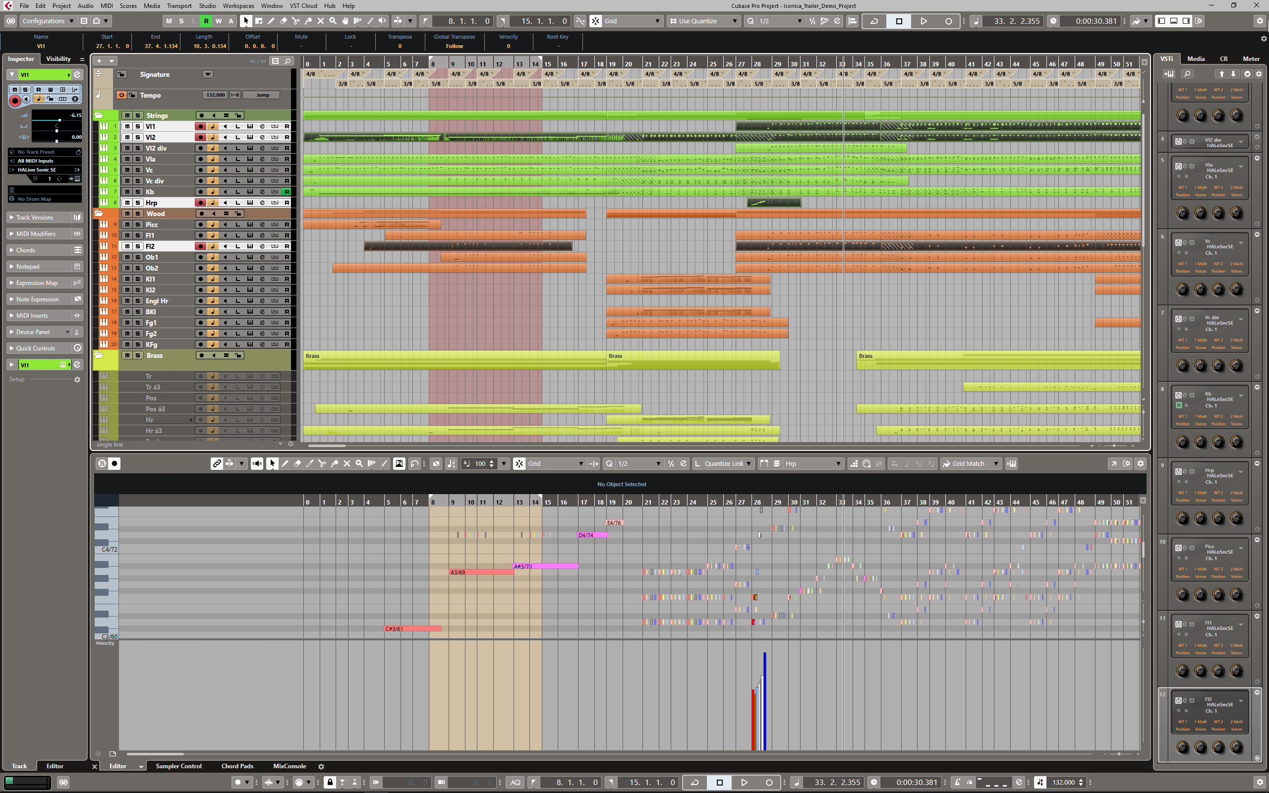

  • #1.357
Mir ist das Jacke wie Hose, so was fällt mir auf, aber ich nutze das dann einfach für mich wie es kommt.
Sprich, ich mache bei jeder neuen Majorversion Housekeeping, und hinterfrage das Eine oder andere.
Früher hatte ich immer alles im Transportfeld reingepackt was ging, letztlich war das Dingens immer im Weg, und genutzt habe ich davon so gut wie nix. Aus diesem Grunde finde ich das so wie es jetzt ist für mich sehr gut.
Dinge die ich gar nicht brauche, sind ausgeblendet, die ich selten brauche sind reduziert.
Was ich immer komplett sehen will:
1. Locator und PunchIn/Out Anzeige
2. Aktuelle Locatorposition (nur Takt)
3. Tempo und Taktart
4. Metronomanzeige leicht reduziert
Alles andere ist extrem reduziert, und kann drauf zugreifen, wenn ich es brauche.
