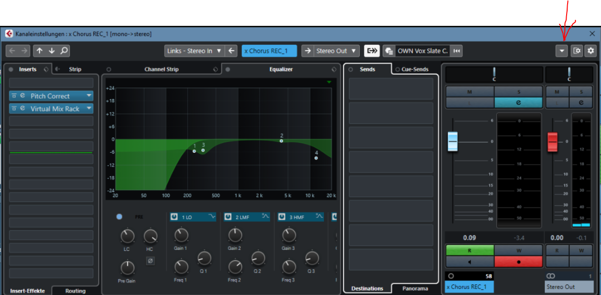

Sorry falls es hier schonmal erwähnt wurde. Hier noch eine neuer Bug der einfach von einem Tag auf den anderen da war und nicht mehr wegzukriegen ist:
Der Channel Fader ist viel zu breit und EQ Band 4 ist weg;) Das Fenster lässt sich an keiner Ecke mehr anfassen und verkleiner oder vergrößern.
  • #1.242
Doch lässt sich:
"Alt" gedrückt halten und dann auf den Pfeil oben (siehe unten) klicken...es erscheint der Eintrag "Reset Channel Settings Window"...evtl. ein paar mal wiederholen.
Aus dem Steinberg Forum, danke an den dortigen User ....

Doch lässt sich:
Man muss da aber auch die linke Maustaste gedrückt halten. Also nicht nur "Alt" gedrückt halten und dann auf den Pfeil klicken. Da kommt sonst das ganz normale Menü bzw. verschwindet wieder.
Also "ALT" gedrückt halten, dann mit der linken Maustaste auf den Pfeil klicken und die linke Maustaste auch gedrückt halten. Dann erscheint fast ganz unten der besagte Menüpunkt.

Doch lässt sich:
Danke!! Hat geklappt. Aber mal ernsthaft...gehts noch Steinberg?:D
Reaktionen: ModulationMatrix

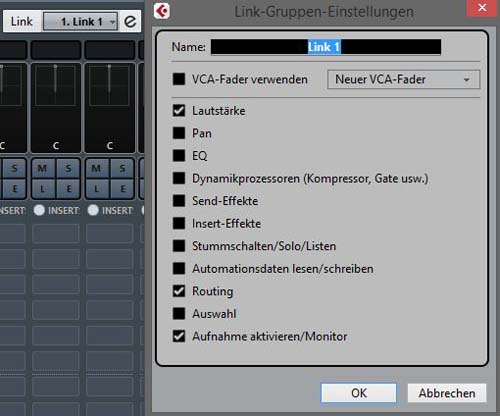

Edit *** Aus dem Online-manual...
Link Group Settings (Cubase Pro only)
The Link Group Settings dialog allows you to specify the channel settings that are linked.
  • To open the Link Group Settings dialog, click Link on the MixConsole toolbar.
The following options are available:
Name
Allows you to enter a name for the link group.
Use VCA Fader
Activate this option to assign the link group to a VCA fader.
Volume
Activate this to link the volume of the linked channels.
Pan
Activate this to link the panorama of the linked channels.
EQ
Activate this to link the equalizers of the linked channels.
Dynamics (Compressor, Gate, etc.)
Activate this to link the dynamics of the linked channels.
Sends
Activate this to link the sends of the linked channels.
Inserts
Activate this to link the inserts of the linked channels.
Mute/Solo/Listen
Activate this to link the mute, solo, and listen states of the linked channels.
Automation Read/Write
Activate this to link the automation read/write states of the linked channels.
Routing
Activate this to link the routing of the linked channels.
Selection
Activate this to link the selection of the linked channels.
Record Enable/Monitor
Activate this to link the record enable/monitor states of the linked channels.
