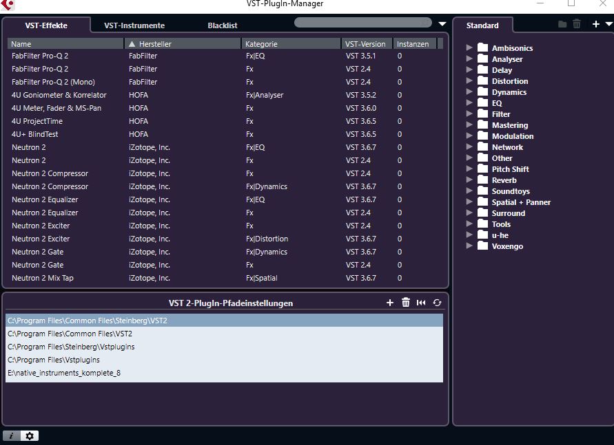

Leute, hab ich etwas vergessen beim Scannen der Plug Ins?
Gibt es noch eine andere Option als diese hier?
CX findet Komplete nicht.

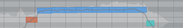

Finger weg von der Ein-Ausschwingphase bei Vocals!, wenn die etwas zu tief oder zu hoch ist meistens egal, wenn man einfach drauflos korrigiert, hat man sehr oft den komischen Chereffekt.
Aber wenn der Ton dann einigermaßen steht, egal ob zu hoch oder zu tief, dann schneidet man via Segment die Einschwingphase vom Rest weg, und lässt diese, dann auch die Ausschwingphase trennen (auch nicht ändern), dann den mittleren Part anpassen.
Den mittleren Part kann man jetzt hoch und runterziehen und glätten, klingt meistens hervorragend.
EIn Beispiel (Gehaltener Vocalton)
Der rote Knubbel war so, der erste blaue Knubbel war auch so, ab dem zweiten blauen Knuppel fängt der mittlere Bereich an bis zum vorletzten blauen Knuppel, in diesem Mittenbereich kann man einiges machen, glätten, hoch und runter, in diesem Falle , hat es etwas in der Tonhöhe geeiert.
So kann man schon richtig "scheppe" Vocals natürlich hinbekommen.
Es geht also darum dieses "synthiemäßige" Vocalgedöhns eben NICHT zu bekommen, wie es bei vielen Charthits der Fall ist.
Manchmal geht das auch ohne Trennung, aber wenn Viertel oder Halbton versungen, dann bietet sich das an.
Ich kann mir nicht vorstellen, dass die .dlls im Laufwerk E im Programm Ordner vom Sample-Content liegen. ;) Die werden entweder im eigens angelegten VST Ordner drin sein (ist eh zu empfehlen) oder ggf. im Steinberg VST Ordner.
Ansonsten müsste du diese mal suchen.
Andernfalls. gucke im Plugin-Manager unter Blacklist (aber eher unwahrscheinlich)
Hast du bei der Installation die von NI vorgeschlagenen Ordner verwendet?
Wenn nicht, hast du für die 32 Bit Plugins und 64 Bit Plugins separate Ordner angegeben?
32 Bit Plugins kann man leider nicht abwählen!

Ich glaube Cubase akzeptiert nur noch die Standard-Pfade auf Laufwerk C.
D.h. die Gigatonnen von Daten auf C zu installieren und Kompatibilität zu allen alten Projekten verlieren.
Könnte evtl. mit deinen o.g. Problemen zusammenhängen. ;)
Und ja grundsätzlich empfehlt es sich auf C: zu installieren. Sample-Content kann/darf man auslagern.

Wenn Du weitergelesen hättest, wäre Dir aufgefallen, dass ich dies vor dem "Musotalk-Video schauen" geschrieben habe (ein paar Posts weiter, gehe ich dann darauf ein).
Hier habe ich das bisherige Verfahren (bis 9.5) erläutert, das Video hatte ich in diesem Zusammenhang noch gar nicht gesehen.
Hier beschreibe ich, wie ich die Ein-Ausschwingphasen manuell vom Rest schneide.
Dies muss ich mit der neuen Funktion in C10 gar nicht mehr tun (theoretisch, konnte die neue VA-Version noch nicht testen), den die Ein-Ausschwingphasen werden automatisch geloggt.
Und das ist natürlich super toll, ein paar Klicks weniger, kann auch Melodyne nicht lt. Fabian.

Hat sich erledigt. Der Pfad ist nicht E sondern tatsächlich C.
Es war schon alles nach Vorschrift installiert damals.
Nur seltsam, dass dieser Pfad in 9.5 an der Stelle nicht steht und trotzdem funktioniert.
Trotzdem Danke richie!
