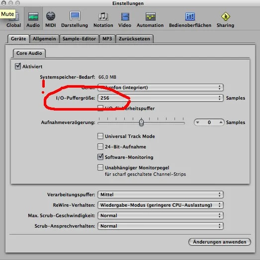

Ok, dieses Feld ist wichtig, versuch hier mal einen höheren Wert einstellen. Und den "Low Latency Modus" willst du in diesem Fall nicht anmachen! Dies Kompensierung ist für das Ausgleichen der Latenzen der Plugins, Instrumente etc., das gleicht diese verspätungen aus ---> ergo: is gut!
mfg
Hehe, mit Bild, süß :) danke
256 ist schon eingestellt, dann stell ich also aufs Max. von 1024?
Durch Erhöhung der [g=5]Latenz[/g] ( Buffergröße = Anz Samples ) entlastest Du Deine CPU. Da sollte sich also etwas tun. Evtl laufen ja parallel noch andere unnötige Prozesse, die Du abwürgen könntest. Interessant ist erstmal, ob durch die Änderung der [g=5]Latenz[/g] eine spürbare Änderung in der CPU Last passiert.

Mei, probiers mal mit 512 Samples, wenns immer noch net reicht, höher stellen. Aufnehmen wird aber dann schwierig, da zuviel delay entseht. Notfalls n paar Spuren "freezen".
Okay, ich werde testen wie's geht. Danke.
Bisher noch nicht wieder aufgetreten! :)
