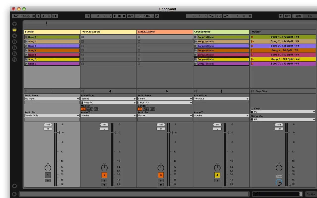

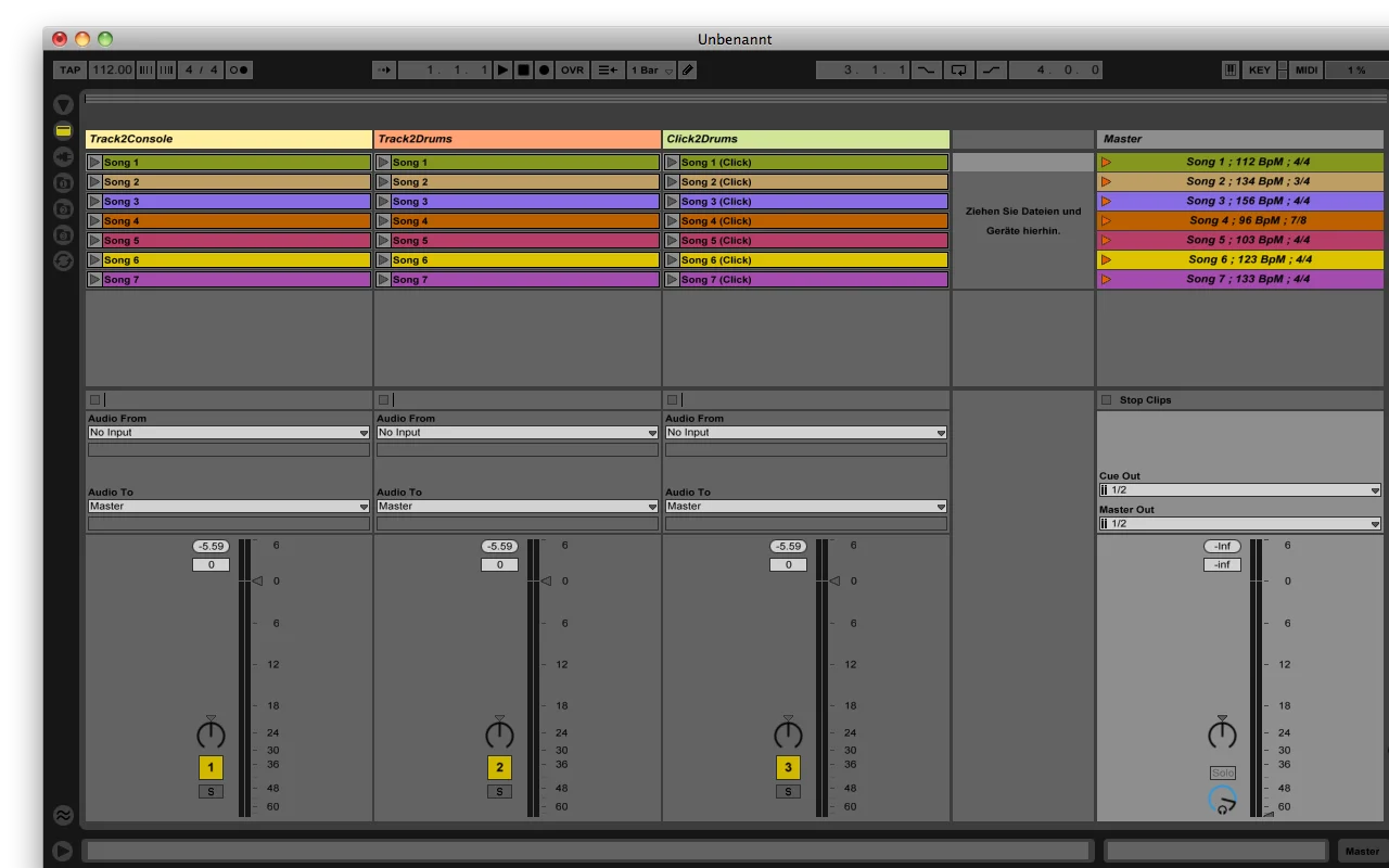

Beim ersten Screenshot gehe ich davon aus das die drei Spuren verschiedenes Audiomaterial benutzen. Der Zweite zeigt ein Routing, das Sinn macht, wenn die Nicht-Click-Spur für den Drummer und das was an das Mischpult geht das gleiche Material ist.
Ja ich habs anders gemacht. Bin eigentl. Cubase User und hab mir Ableton Live nur für diesen Zweck gekauft - deswegen kenn ich mich nicht wirklich aus. Hab Stundenlang rumprobiert wie man es am besten lösen kann. Am liebsten hätte ich Ordner wie im Cubase gehabt aber das geht ja hier nicht.
Hab dann bei Ableton Support angerufen und der hat mir dann mein Aktuelles Setup beschrieben. Ich mach es so:
In der normalen ansicht einfach 30 spuren machen und in diese dann die Samples laden. Die jeweiligen 3 Spuren durch die Keyzuweisung auf 1 2 3 4 5 6 7 solo schalten. Das klappt aber es scheint deine version sinnvoller zu sein. Nur versteh ich die noch nicht so ganz.
Also die SPur die zum mischpult und die zum Drummer geht WAR die selbe aber ich hatte ja vor dass ich den click gleich in die spur reinrechne ist zwar mehr arbeit aber wenn es der rechner anders nicht so gut packt hilfts ja nicht. (desweiteren wär der drummer noch froh über das eingespielte Schlagzeug ... würd mich zwar total verwirren aber wenn er es so will ... seine Entscheidung.)

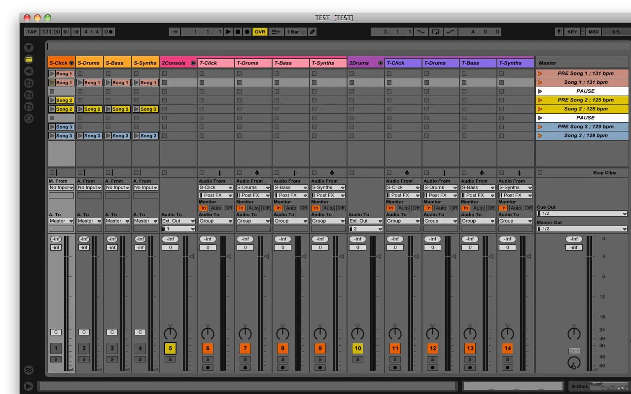

@ Bleething : Würdest du dir vll wenn möglich die Zeit nehmen mir das ein wenig zu beschrieben wie man das ganze aufbaut und wie man das dann Live steuert? Versteh den Aufbau nicht. (hat ein wenig Zeit aber ich wär dir da sehr dankbar! (und für die screenshots bin ich dir das schon :D)
Kennst du dich ein wenig mit der Session Ansicht aus? Sind dir Clips und Szenen ein Begriff? Wenn nicht empfehle ich Kapitel 7 im Handbuch. Das sind ca. 10 Seiten Lesestoff, der sich lohnt. Dort werden die Grundlagen gut erklärt.
Ich habe von einem Bekannten ein Set bekommen, der Ableton in ganz ähnlicher Weise benutzt, wie du es vorhast. Ich habe es ein wenig modifiziert, da sein Set recht kompliziert angelegt war.
Der Aufbau ist wie folgt. Die ersten Spuren sind die Quell-Spuren, also Click, Synths usw. In diesem Beispiel gibt es vier Quell-Spuren: S-Click, S-Drums, S-Bass und S-Synths (das S steht für Source). Die Click-Spur ist hier eine Midi-Spur, kann aber natürlich auch eine Audiospur sein. Die anderen drei sind Audio-Spuren. Die Eingänge der Spuren stehen auf No Input, die Fader sind runtergezogen und die Spuren stumm geschaltet. Das ist zwar Overkill, aber so ist man sicher das nichts rein und raus geht was auch wirklich nicht soll.
Nach den Quell-Spuren kommen die Ziel-Spuren. Es gibt jeweils eine Gruppe für jedes Ziel. Hier eine für das Mischpult und eine für den Drummer. Innerhalb der Gruppen gibt es jeweils eine Ziel-Spur für jede Quell-Spur also: T-Click, T-Drums, T-Bass und T-Synths (T steht für Target). Die Spur T-Click hat als Eingang S-Click/Post FX, T-Drums hat S-Drums/Post FX usw. Die Ausgänge der T-Spuren stehen auf Group. Die Ausgänge der Gruppen Spuren 2Console und 2Drummer musst du so routen wie du es brauchst. Im Moment stehen sie auf Ext. Out 1 und Ext. Out 2.
Mit diesem Aufbau kannst du für jedes Ziel einen eigenen Mix machen. Falls du mehr als zwei Ziele brauchst, musst du nur eine Gruppe duplizieren, dann umbennen und den Ausgang wie gewünscht routen.
So viel zum Routing des Sets. Jetzt zum Szenen-Aufbau.
Jeder Song besteht aus zwei Szenen. Einer Pre-Szene und einer Song-Szene. In der Pre-Szene läuft nur der Click (als Einzähler Spur) und in der Song Szene laufen die Samples und der Click. Zwischen den Songs gibt es eine PAUSE Szene in der alle Clips gestoppt werden.
Die Szenen werden mit den Tasten w, a und d gesteuert. Mit a und d kann man durch die Szenen durchscrollen, falls man eine bestimmt ansteuern kann. Mit w wird die selektierte Szene abgespielt und die nächste ausgewählt. So kann man nur mit w durch das ganze Set gehen. Erstes Mal w spielt PRE Song 1, zweites Mal spielt Song 1, drittes Mal spielt Pause, viertes Mal spielt PRE Song 2 usw. Das Tempo wird automatisch an die bpm Angabe im Szenen-Namen angepasst.
Hier gibt es das Set zum Download: http://www.mediafire.com/?y1iz391mlxubxif
