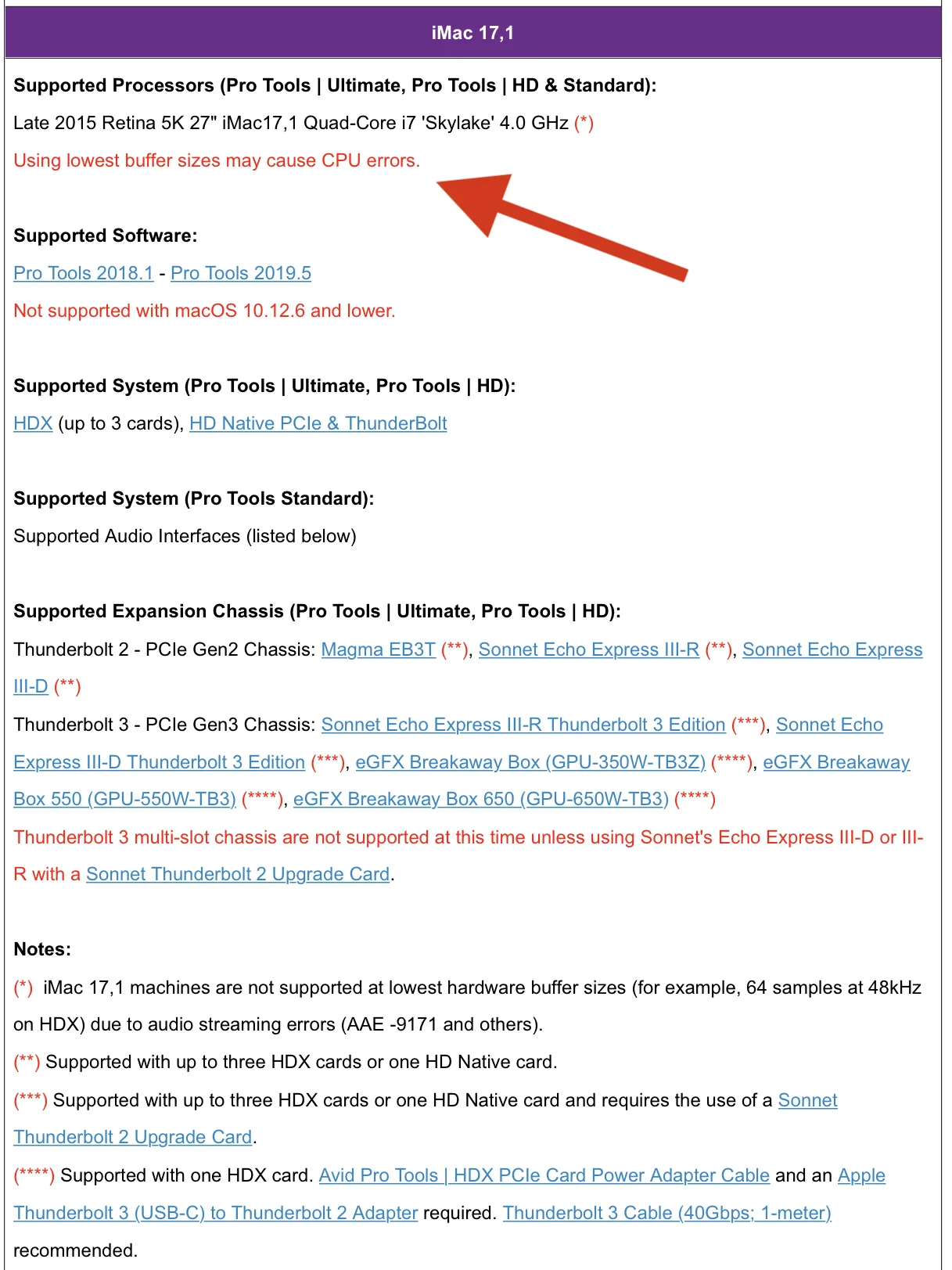

Hier in den Systemrequirements von PT stehts:

Vielleicht doch dieses in den Systemanforderungen beschriebene Problem mit meinem iMac?
