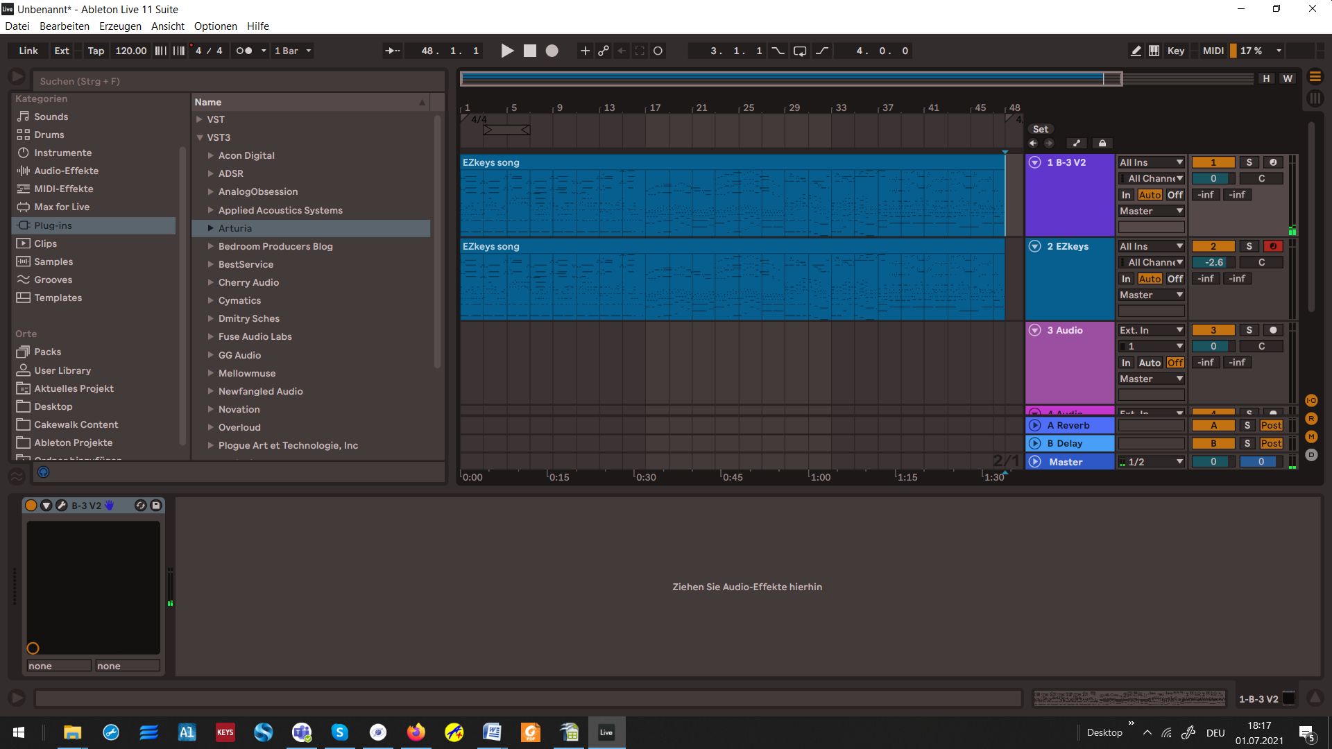

Ich habe ein Problem, ich sehe keine Möglichkeit in Live 11 einen Titel langsam ausklingen zu lassen.
In Cakewake ging und geht dass. Wo und wie geht dass in Live 11?

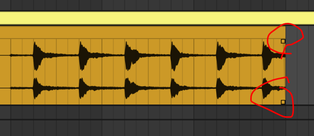

Du meinst einen Clip oder Masterfader? Bei Clip mus man mit der Maus über das Ende des Clips schweben, dann erscheinen oben so Böbbel, die kann mann nach Links ziehen und so ein Fadeout machen.
"Ein Böbbel", was ist ein Böbbel? Bin mit der Maus auf das Ende des Clips gegangen, da böbbelt gar nichts!?
der landläufig bekannte Böbbel zeigt sich idR als kleiner anzufassender geometrischer Möppel, den man, so man ihn via Maus angelockt hat, bewegen kann, auf das er das File wahlweise aus- oder einblendet, je nachdem wo man ihn herauslockt, ob am Anfang oder Ende des betreffenden Audiofiles :-)
so bald man das File anklickt, zeigt er sich

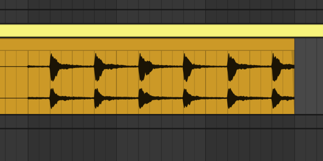

No Böbbel:

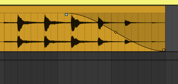

With Böbbel, wenn Mouse over:
Böbbel ziehen für Fadeout
Reaktionen: TomMorelloTheThird
Vom Böbbel zum Möppel, da komme ich mir vor wie bei Loriot, da ist es dann bis zu dem Mops nicht mehr weit,:D. Aber Scherz bei Seite, so sieht es bei mir aus. Ableton L11 - der Böbbel.jpg
