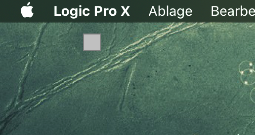

Moin,
hat jemand von euch schonmal das Problem gehabt, dass sich ein älteres Projekt in einer aktuellen Logic-Version nicht öffnen ließ?
Ganz konkret zeigt sich ein ganz merkwürdiges Verhalten:
erst bootet und lädt er scheinbar rudimentäre Projektdetails - dann - ist nur noch ein kleines graues Quadrat zu sehen, welches sich bewegen lässt. Sobald ich unterschiedliche Programm-/Projektparamter ausprobiere kommt der berühmte "MacOS-das-geht-gerade-nicht-Blitz". Logic stürzt nicht ab. Einige Fenster der Navigation lassen sich ohne Probleme öffnen. Nur gibt es keinerlei Möglichkeit das tatsächliche Projekt in irgendeiner Art zu sehen oder zu hören...????
Jemand?

Probier mal folgendes:
1. Logic starten, neues leeres Projekt
2. Ansicht > Übersichten einblenden (oder "F" drücken) und den Reiter "Alle Dateien" wählen
3. dort zum defekten File navigieren > die *.logicx-Datei markieren.
4. Rechts unten taucht importieren auf -> Klick
5. Jetzt hast Du ein Auswahlfenster mit allem, was in diesem Projekt drin ist. Von Tempo-/Marker- Spuren etc. über Spuren, Plugins bis hin zu Spurnotizen.
6. Erst mal alles markieren (einen Eintrag markieren und "cmd-A")
7. und importieren. Unten steht noch ein Button "Projekteinstellungen" - kannst Du auch importieren
Wenn's klappt, hast Du eine exakte Kopie des alten Songs.
Wenn nicht, musst Du die Übung so lange wiederholen, bis der Übeltäter (Plugin, Audiodatei, ...) gefunden ist und ausgespart werden kann.
Audiodateien kannst Du vorab im Projektordner checken.

Großartig, das probiere ich gleich mal aus. Vielen Dank für den ausführlichen Tipp!

Dank Deines Tipps (@clemenserwe ) habe ich tatsächlich a) das Projekt öffnen können und b) herausgefunden, dass es an NI Maschine 2 lag!
Verstehe aber überhaupt nicht warum? Schließlich kann ich auch im Nachhinein Maschine öffnen, ohne dass Logic rummuckt...
