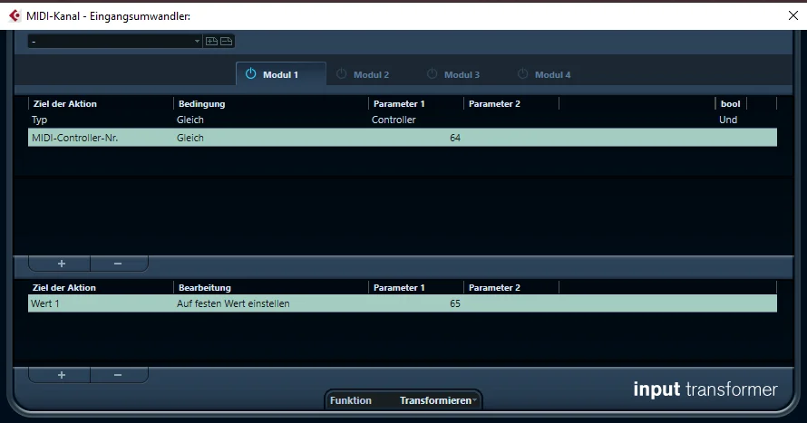

Voraussetzung bei Arturia* ist leider, dass Du das Sustainpedal (CC#64) für das betreffende Instrument auf einen anderen freien MIDI-Controller umbiegen müsstest. CC#64 und einige weitere grundlegende Controller (wie Pitchbend oder Modwheel CC#01) stehen bei Arturia* nicht zur eigenen Verwendung zur Verfügung, sondern behalten generell ihre normale Funktion.
Das Umbiegen (das Routen weg von der Standard-Nummer 64 auf eine andere beliebige CC-Nummer) des Pedals ist mit wahrscheinlich jeder DAW leicht möglich, ich zeige es hier nur nochmal beispielhaft für Cubase. Da gibt es den sog. Eingangsumwandler, den Du (lokal, d.h. nur für diese Spur geltend) so einstellen würdest:

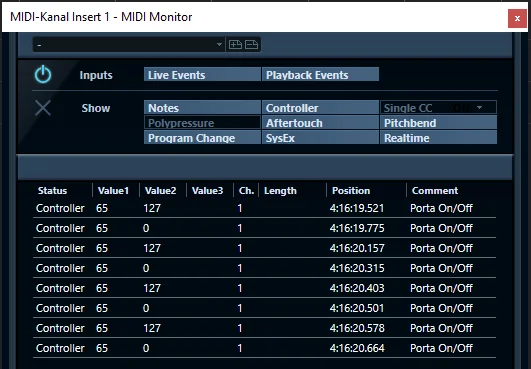

Mit dieser Einstellung kommen die vom Pedal gesendeten Controller-Signale dann also mit einer neuen Nummer an.
In Cubase könntest Du das mit dem MIDI-Monitor kontrollieren:

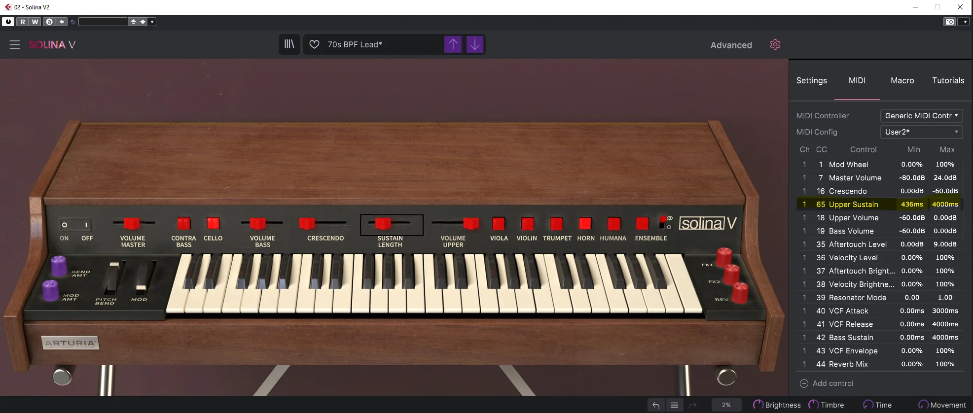

So, nun wäre nur noch das Instrument so einzustellen, dass es bei gedrücktem Pedal die Release-Phase verlängert.
Hier als Beispiel die Solina-Streichmaschine mit den wenigen erforderlichen Einstellungen im Bereich der MIDI-Controller:
Nach diesen wenigen Handgriffen macht das Instrument genau das, was Du möchtest: Die Strings spielen solange mit voller Lautstärke, wie Du die Tasten drückst, danach klingen sie schnell aus (mit dem Min-Wert), wenn das Pedal nicht gedrückt ist, oder langsam (Max-Wert), wenn das Pedal unten ist.
Viel Spaß beim Probieren!

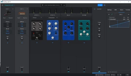

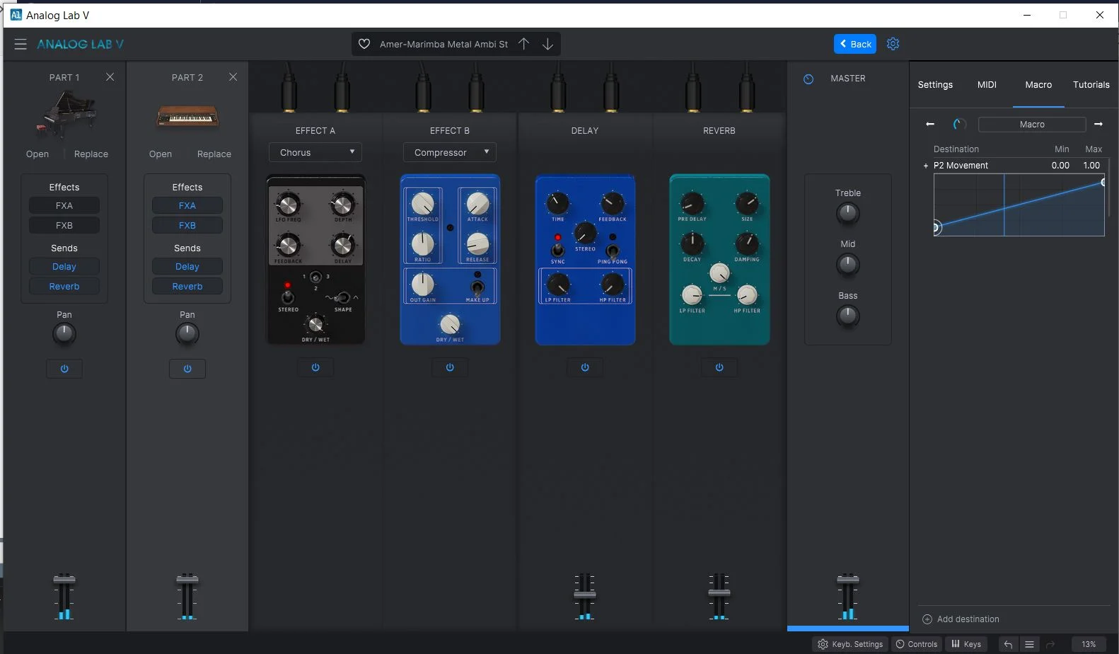

Deinen Wunsch kann ich sehr gut nach vollziehen, Piano spielen und im Hintergrund die Streicher mitnehmen. Ich habe das AnalogLab von Arturia, als Masterkey nutze ich das Keylab Mk II. Da geht das ganz gut, auch ohne Pedal, dass fehlt mir auch noch. Wenn Corona es zulässt bin ich wieder einmal im MusicStore und suche mir das passende Teil aus. Ich spiele öfters standalone nur so only for fun. Ich probiere und variiere, was mir dann besonders gefällt, sichere ich in einer extra "Bank" die ich für mich an gelegt habe.
