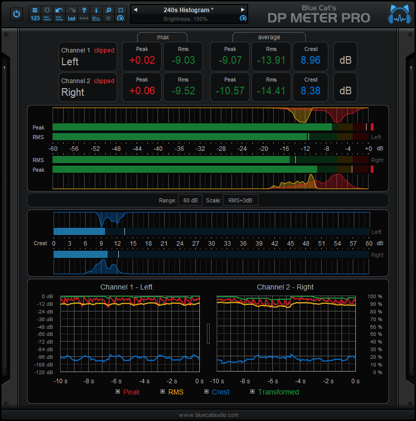

Neben dem schon erwähnten Sidechain triggern, dieses Plugin kann RMS als Hüllkurve (Automation) generieren:
