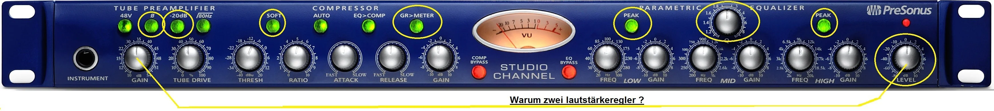

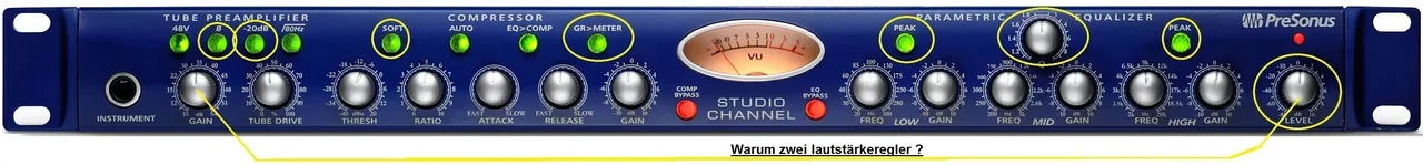

Hallo ich bitte um eine bessere Erklärung, als in der Anleitung zu finden ist ^^! Bitte die Gelb eingekreisten Regler/Knöpfe näher erläutern, wenn es dazu schon ein Thema gibt bitte verlinken ! kenne mich leider noch nicht so gut im Forum aus Mfg Nigra linqua

Warum 2xLautstärkeregler.
Der Gain pegelt das Eingangssignal ein um nicht zu übersteuern, sprich zu verzerren. Ob es übersteuert signalisiert dir die Peakanzeige. Immer so einpegeln, das diese Lampe nicht leuchtet.
Wenn das eingepegelt ist, dann kannst du das Ausgangssignal (Level) aufdrehen.
Begriffe wie Softknee (das Durchmesser Symbol) oder Prefade/Postfade (EQ>Comp) also schaltet den EQ vor den Compressor bzw. hinter den Compressor., Gainreducition... einfach mal in Wiki nachlesen oder auf Musotalk bzw Delamar.de
