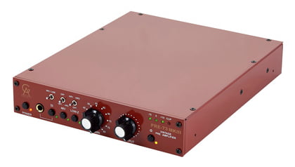

Du hast den Golden Age mit Carnhill Übertragern erwähnt, hast du damit schonmal praktische Erfahrungen gemacht? Bin momentan sehr interessiert an dem Teil und überlege, mir diesen anzuschaffen:
https://www.thomann.de/de/golden_age_project_pre_73_mkiii_plus.htm
Oder kennt den sonst noch jemand?
Da schein das Preis-Leistungsverhältnis sehr gut zu sein.

Teste ihn doch für 30 Tage! ;-) Die Bewertungen sind ja durchweg positiv - allerdings auch die bei der übertragerlosen, günstigeren Variante.

Ich hab ihn. Ist ein gutes Gerät, das auch stark färben kann und ordentlich "auf die Fresse" Sound kann, gleichzeitig aber auch abrundet (schwer zu beschreiben). Passt aber nicht überall. Ich nehme auch selbst ein SM7B und an meiner Stimme gefällt mir der UA610 von der Färbung besser. Muss halt auch immer zu dem passen, was man reinschickt...
Einzusehen.
Aber kriegt man mit den beiden Gain und Output Potis nicht sowohl Farbe (=hohes Gain, wenig Output) als auch Clean (wenig Gain, hoher Output) hin, so dass man dass auf das Eingangsmaterial ganz gut abstimmen kann?
