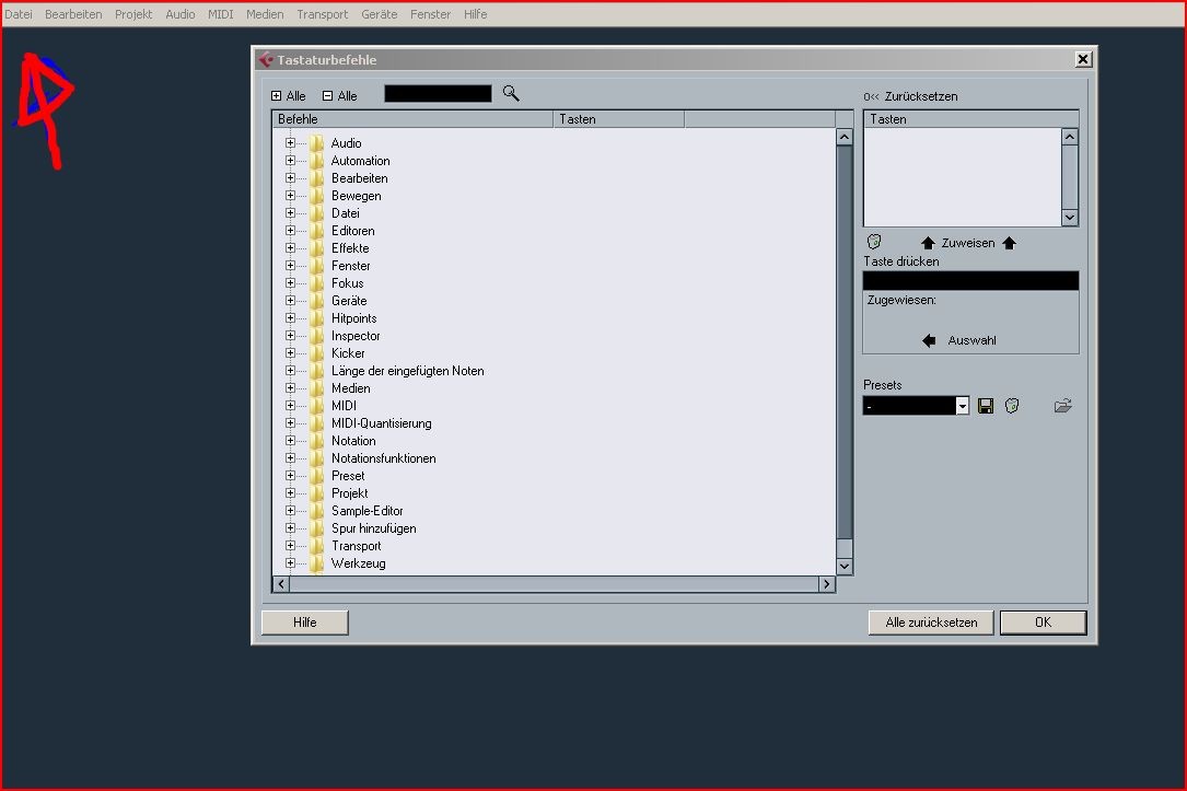

Im Handbuch unter Tastaturbefehle/Die Standard-Tastaturbefehle.
Oder um alle zugewiesenen zu sehen im Menü unter Datei/Tastataturbefehle (Screenshot).
Ansonsten mal googeln.
Da gibt es bestimmt den ein oder anderen User,der so eine Liste zusammengestellt hat.
