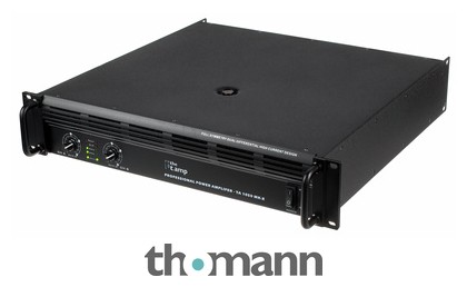

Hat die Endstufe einen Ground/Lift Schalter? Wenn ja, diesen mal betätigen.
edit: Ist es diese Endstufe?
Das müsste der kleine Schalter neben dem Netzanschluss sein.
