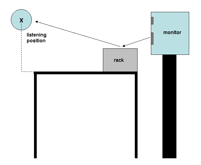

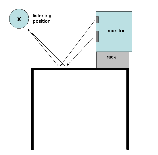

Ich überlege mir schon lange, wie ich am besten meine Monitore (Dynaudio B12) platziere, so dass ich Kammfiltereffekte vermeiden kann. Momentan habe ich eine grosse Tischplatte und die Monitore sind gleich hinter dem Tisch auf Ständern und auf Ohrenhöhe aufgestellt. Theoretisch sollten dadurch recht heftige Kammfiltereffekte entstehen. Da ich keinen vernünftigen Direktvergleich mit einer anderen Aufstellung machen kann, kann ich das allerdings schlecht beurteilen.
Ich habe mir nun verschiedene Lösungen überlegt und möchte gerne eure Meinung dazu:
a) Platzieren von 2 Racks auf der Tischplatte, so dass die Schallreflexionen der Monitore über die Hörposition abgelenkt werden (siehe Bild A). Ein Teil der Reflexionen würde allerdings immer noch auf die Hörposition treffen.
b) Platzieren der Abhörmonitore auf einem [g=211]Rack[/g], das auf der Tischplatte steht (siehe Bild B). Würde wahrscheinlich gar nichts bringen. Zudem wären dann die Monitore zu nah an der Hörposition.
c) Eine viel kleinere Tischplatte benutzen, auf der praktisch nur noch die Tastatur und der Computerbildschirm Platz haben. Dies wäre sicher eine fast perfekte Lösung was die Kammfiltereffekte betrifft. Aber ich mag eben grosse Tischplatten, wo ich auch noch meinen [g=32]Midi[/g]-Controller und anderes zeugs draufstellen kann.
Gibts noch andere Lösungen? Falls jemand von euch eine gute Lösung hat: Postet gerne auch Bilder davon, falls ihr welche habt! Vielleicht kann ich mir was davon abgucken.

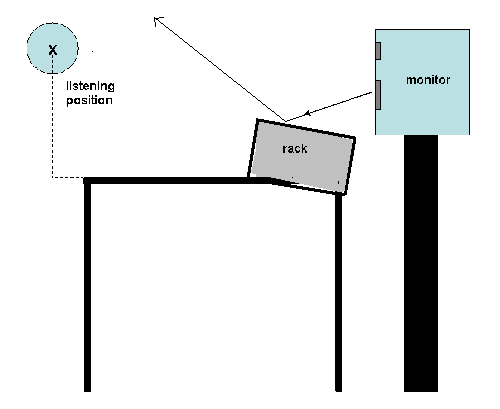

so ist es am einfachsten
Hmja das ist wahrscheinlich nicht dumm. Aber ein [g=211]Rack[/g] auf diese Weise schräg in einen Tisch einzubauen scheint mir doch nicht so einfach. Wir würdest du's machen? 2x zwei Hölzer dreieckig zuschneiden und die Racks drauf?
Das ist doch Kappes oder?
auf allen drei Bildern sind die Linien so eingezeichnet, dass es halt passt.
Auch bei schrägen [g=211]Rack[/g] kannst du linien direkt zum Hörer reflektieren lassen.

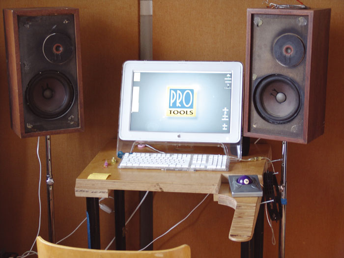

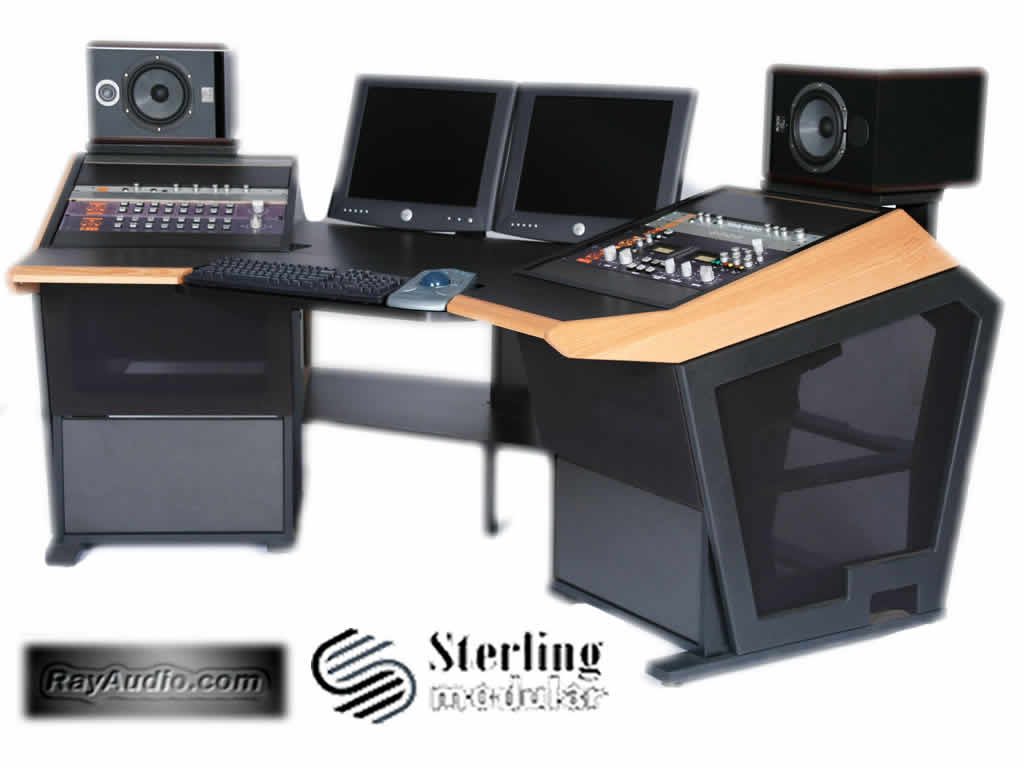

Wahrscheinlich ist das hier die beste Lösung:
nur dass es nicht hilft, denn [g=107]Schall[/g] wird nicht nur reflektiert, sondern auch gebeugt, d.h. die tieferen Frequenzen werden NICHT so reflektiert wie dargestellt. ;)
Wenn du bei dem Tisch dann jedesmal einen Meter nach hinten rollst um das richtige Stereodreieck zu haben...
Solche Tische sehen immer gut aus aber ansonsten fuer nichts zu gebrauchen.
ich hab ihn life nicht gesehen, aber den haben viele im Einsatz. Durch die Schräglage werden die Kammfiltereffekte minimiert. Das mit dem Stereodreieck hatte mich auch skeptisch gemacht.

Lass dich von den Bild nicht iritieren, ich hatte nur schnell seine zeichnung editiert um das prinzip zu zeigen.
Schallwellen beugen sich erst wenn die Begrenzungsfläche im Verhälltniss zur Wellenlänge klein ist.
Hier sollen aber Kammfilter im mitleren Frequenzbereich minimiert werden, und diese verhalten sich hier noch wie strahlen, und einfallswinkel=ausfallswinkel.
Bässe sind von dem bisschen holz vom tisch sowiso nicht beeindruckt, also zu vernachlässigen

MikaHanau schrieb:
@HP
die kann auch in derselben Größenordnung sein
bei einer typischen Mittenfrequenz von 500 Hz beträgt die Wellenlänge ja noch 68 cm und ist damit länger als die typische Tiefe des Racks -> Beugungs- und Streuungseffekte (letztere an den Kanten). Bei 300 Hz erst recht.
Somit gilt die Regel nicht mehr. Die gilt eh nur bei deutlich längeren Reflexionswänden als die Wellenlänge. So herum würd ichs formulieren.
