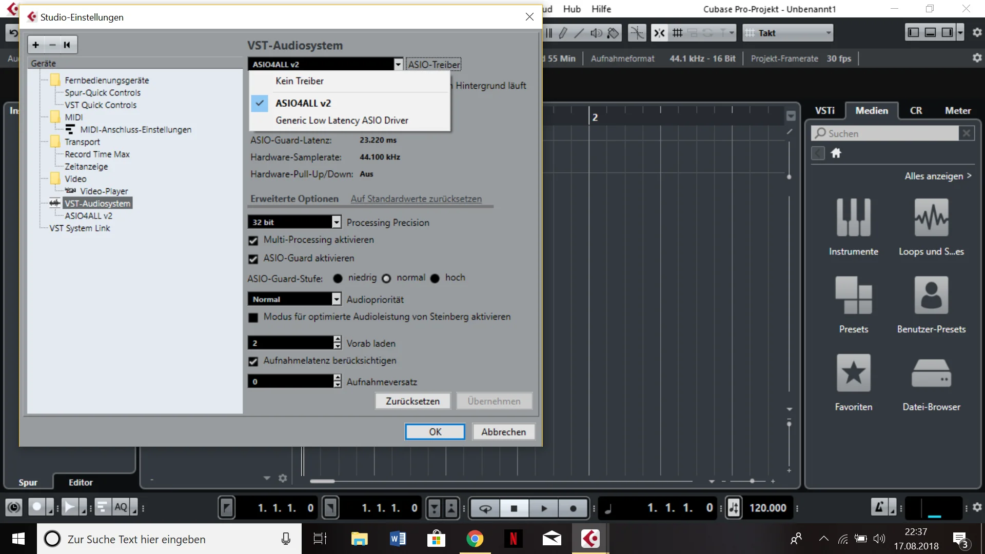

Auf dem Adapter steht USB 3.0 drauf habe allerdings ein USB 2.0 Kabel gekauft ( weil es grad kein anderes gab ) um mein Interface mit dem Laptop zu verbinden.
Jetzt ist das Problem das mein Laptop / Cubase das Interface/ Mikrofon nicht erkennt.
Habe die Universal Audio* Software runtergeladen und installiert ( die plugins etc ) erkennt Cubase aber.
Wenn ich auf eine Spur was aufnehmen möchte , nimmt Cubase mit dem Laptop Mikrofon auf.
Zuerst solltest du die Treiber zu deiner Soundkarte Apollo twin MKII Duo installieren, damit du ordentlich arbeiten kannst. Asio4all ist nur eine "Hilfskrücke", wenn es keine Treiber gibt. Aber bei deinem renommierten Hersteller gibt es aktuelle Treiber. Sieht nicht so aus, als ob die installiert sind.
Dann würde ich mich um die Zuordnung der Kanäle kümmern. Einfach hier mit dem neusten Screenshot mit der richtigen Software wieder melden.

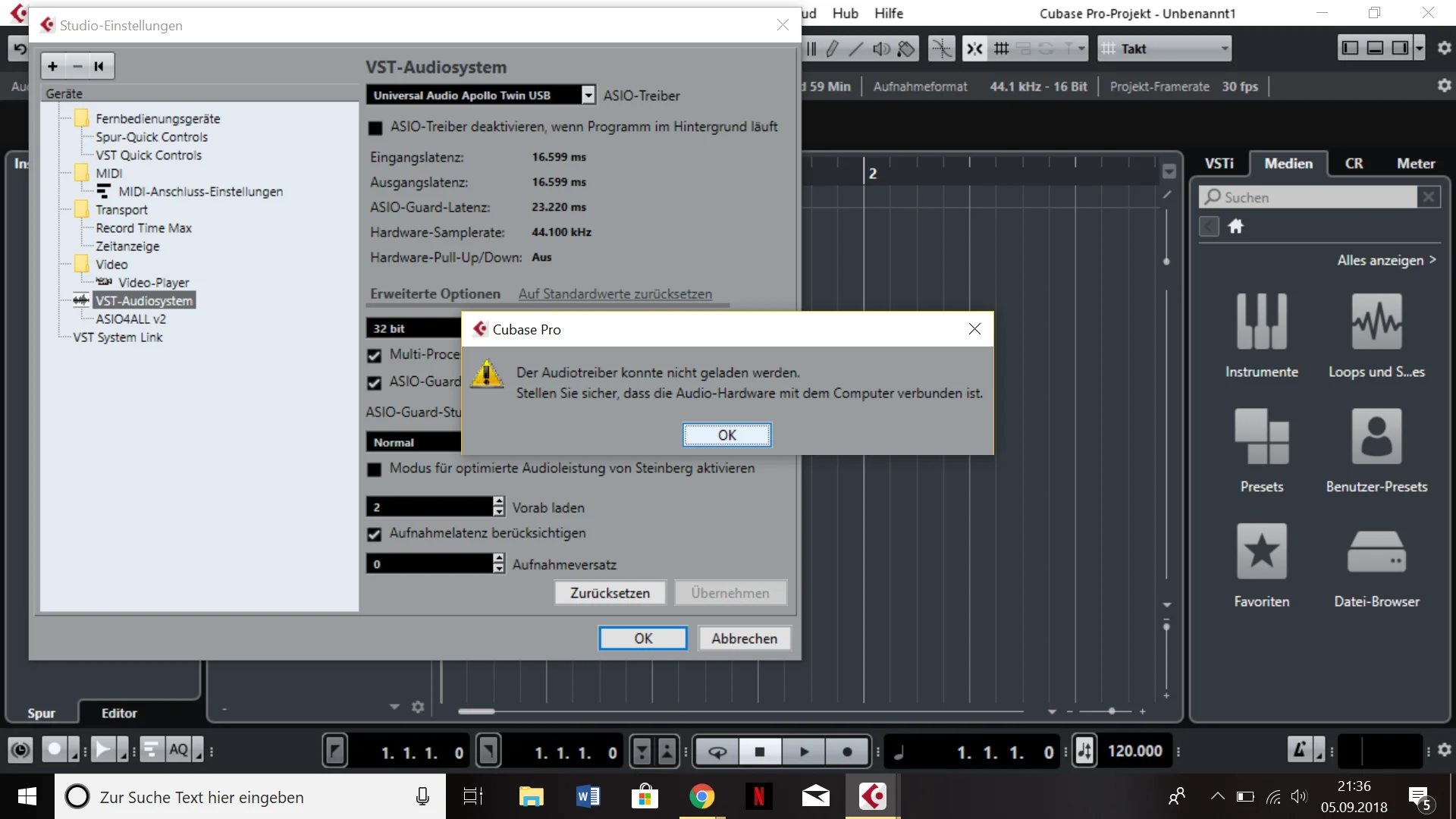

Habe das alter Gerät gegen das USB Gerät getauscht und habe nun ein neues Problem :D

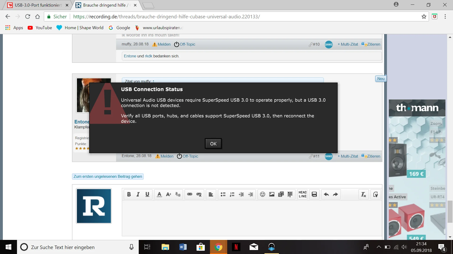

Cubase erkennt nun die Treiber kann sie dennoch nicht öffnen
Hat doch gar nichts mit Cubase zu tun. Laut der Fehlermeldung im oberen Screenshot hast Du das Audio-Interface nicht an einem geeigneten USB-Port angeschlossen.

USB 3 Treiber korrekt installiert?
Am richtigen Port angeschlossen (dein Notbook hat nur einen USB3 Port)?
Wird das Apollo im Gerätemanager von Windows erkant?
Kannst du über den Windows Media Player Audiofiles abspielen, wenn Cubase zu ist?
Des heißt also das mein Laptop nicht den geeigneten Port für das Kabel hat ? Muss ich also ein anders Kabel kaufen ?
Hab ich so nicht geschrieben und steht so auch nicht da.
Du hast keine echte USB3-Verbindung hergestellt.
Dein Laptop hat nur einen USB 3 Anschluss (das ist der USB Port, bei dem das Plastik innen blau ist). Da muss das Apollo dran, sonst geht's nicht.
