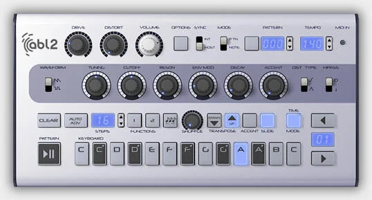

hmmm, ja das dacht ich eben auch.. Aber bei ABL 2 finde ich keine Release..
Hab versucht die Envelope und Decay zu ändern - bringt aber alles nichts.. Die Note wird länger aber klickt immer noch.. Hab an allen Reglern rumgedreht aber nichts gefunden..
Überseh ich etwas? =/ Wo könnte man eurer Meinung nach die Release ändern?
Decay - 2. Poti von rechts in der Mittelreihe.
Ah, sehe gerade, dass Decay nicht das gewünschte Ergebnis liefert. Dann hab ich keine weitere Idee.

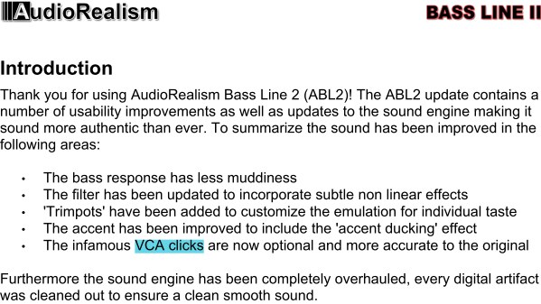

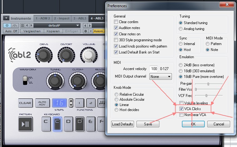

Es klickt und klackt wie in echt. Ist diese Emulation nicht einfach genial!?!?!?!? :yeah:
Wenn mans dann doch nicht möchte - ausschalten!
Handbuch Addendum zur Version 2: Seite 3 und Seite 11.
Reaktionen: Saurus
haha :D Bin gerade eben darauf gestoßen. Man, ich dacht ich dreh durch. Vielen Dank für die Antworten. Super Forum! :)
