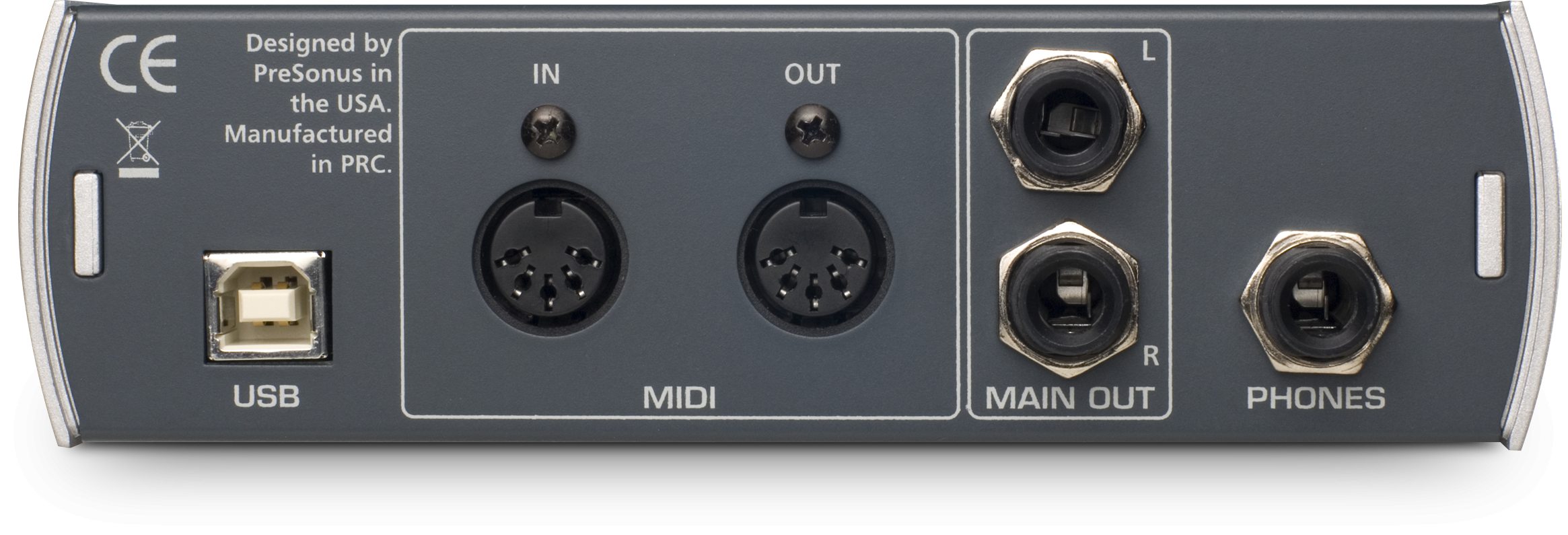

Nee hab ich nicht. Du meinst bestimmt das Teil:
http://www.presonus.com/products/AudioBox-USB
Dort hast du auch deine Lautsprecher oder Kopfhörer angeschlossen?
Hast du dieses Audiointerface* auch unter "Audiogerät einstellen" ausgewählt?
Wie ist denn nun das E-Piano mit dem Rechner verbunden? Entweder ja über ein MIDI zu USB Kabel, oder direkt an den Midi-Eingang der Audiobox...
aber danke schonmal musidevil das du mir weiter geholfen hast =)
ja genau das ist das ding! meine kabel sind aber vorne bei mic 1 und instrumente 2 drinne da ist das piano angeschlossen. und meine kopfhörer sind bei phones angeschlossen.
Wenn vom Piano ein Kabel zum Instrumenteneingang der Audiobox geht, so ist das deswegen um die Klänge vom E-Piano als Audiodatei aufzunehmen. Das hat mit MIDI nichts zu tun und wird auch nicht gebraucht um VST Instrumente anzuspielen.
Es muss auch eine MIDI Verbindung zwischen Piano und Rechner (Midi zu USB) bestehen,
oder das Piano mit den Midi Anschlüssen der Audiobox verbunden werden.
Sonst kannst du keine internen Vst Instrumente ansteuern.
So hier sieht zb. so nen Midi zu USB Kabel aus:
http://www.surplustronics.co.nz/product/173.011/9541-original.jpg?1349649746
Die runden Stecker kommen ins Piano und der USB Stecker in den PC
Oder (besser!) du brauchst so nen stinknormales Midi Kabel:
https://www.thomann.de/de/midi-kabel.html*
Dann verbindest das Piano (Midi OUT Buchse) direkt mit dem Midi Eingang (Midi IN) der Audiobox..

Richtig...wenn du mit Studio One auch dein Piano steuern willst, also in S1 komponieren und dein Piano soll das abspielen, dann brauchst du auch eine Midi Verbindung "Audiobox Midi Out" an "Piano Midi IN". Also noch nen zweites Midikabel.
Willst du nur mit dem Piano in S1 Vst Instrumente anspielen/aufnehmen, dass brauchst du nur ein solches Kabel. "Piano Midi Out" an "Audiobox Midi IN".

hey ich bins mal wieder^^ also ich habe jetzt diese kabel und habe es auch von der audiobox in medi out und im piano in medi in gemacht und auf der anderen seiter anders herrum von der box medi in und im piano medi out und meine anlage brumt deshalb wenn die neuen kabel drinne sind. aber es funktioniert irgendwie immer noch nicht. dann habe ich weil ich nicht wusste was ich noch tun kann die beiden klinken kabel vorne rein gemacht. weil ohne die hat der nicht aufgenommen. das keyboard ist auch auf medi in emuliert und auf standartsinstrument eingestellt.... bitte was mache ich falsch? ich krieg langsam echt das zweifeln xD und ja kabel ausgetauscht habe ich auch probiert. muss ich sonst noch irgendwas beachten? xD

Du musst in S1 erst einen Klangerzeuger auf eine Instrumentenspur laden, sonst hörst du nichts.
MIDI überträgt keine Klänge, sondern nur digitale Informationen, welche Note du spielst, und wie stark (vereinfacht gesagt).
Schau dir bitte nochmal das zweite Video von musicdevil an, und versuche mal, das nachzumachen.

Wenn du dein Piano als Midi-Eingabeinstrument angegeben hast, ist das schon mal richtig.
Eines ist jedoch noch wichtig:
Midi sind lediglich Daten, da hört man noch nix. :)
Probier mal folgendes:
Öffne einen neuen Song(falls du nicht schon einen offen hast)
Erstelle eine neue Instrumentenspur
Lade ein Instrument wie zb. Presence oder Mojito(die sind bei Studio One schon dabei)
Schalte die Spur scharf(kleiner roter Punkt)
Jetzt solltest du Töne hören, wenn du Tasten auf deinem Piano anschlägst.

Zur Hardware, also dem Interface, hier wohl eine PreSonus AudioBox. Allgemeingültig kann man sagen, dass HINTEN die sog.Ausgänge sind und VORN die Eingänge, sehr menschlich eben, das Ganze.
Nun hat sich in den letzten 40 Jahren eine Technik eingeschlichen, die sich MIDI nennt und ist für den "normalen" Micro/Gitarennutzer zunächst einmal ohne Belang. Woran erkenne ich eine valide Buchse? MIDI sieht aus wie von einem anderen Stern! Kaufe irgendein Microkabel und siehe da, es passt nicht in die MIDI-Buchse. Die bewusste MIDI-Buchse (Ein/Ausggang) ist meist als solche gekennzeichnet und würde kontaktmässig zu meinem allerersten Grundig-Micro passen. Unglücklicherweise habe die Japaner es damals nicht besser gewusst und haben die DIN-Buchse als das diejenige auserkoren, die sich selbst in aktuellen Hardware-Instrumenten als DIE MIDI-Buchse beschimpfen lässt. Ein Standard, der so überholt ist, wie der weltweite Krieg, aber beides ist nicht in Griff zu bekommen!
Achso, MIDIIn/Out sind die Dinger mit den fünf Löchern, von denen aber immer nur zwei intern benutzt werden!
