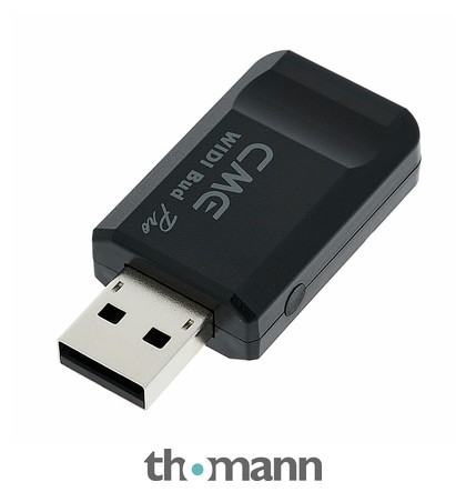

Geht denn Midi überhaupt über Feld,Wald,Wiesen-Adapter?
Braucht man da nicht so ein WIDI Teil?
Reaktionen: oove
Naja, genau sowas habe ich und es funktioniert fantastisch.
Aber das hat nun garnichts mit dem Rechner zu tun.
BT Korg -> Widi fertig.
Gleichzeitig läft aber zb. Korg -> Handy (Audio)
Nur, was soll ich dort?
An sich ja...
Diese Adapter sind mWn nur da, um bspw. einem mobilen Endgerät beizubringen, dass es sich in der Tat um eine drahtlose MIDI-Option handelt, "nur" BT wird da laut meinen Erfahrungen manchmal als solche nicht erkannt.
Habe mal mit einem kostenlosen MIDI-Controller für Android versucht, mich mit meinem Macbook zu verbinden, das wurde aber einfach nicht als zur Verfügung stehender MIDI-Eingang erkannt. Mit einem CME WIDI Jack (der dann nicht mit dem Computer interagiert sondern physikalische MIDI-Outs liefert, ansonsten aber demselben Prinzip folgt) lief es sofort ohne Probleme.
Nebenbei: TouchOSC kann das auch ohne zusätzlichen Kram, man muss allerdings idR eine Bridge einrichten (vielleicht ist das auch das Problem?)
Mit dem von @oove benutzen Korg sollte es aber mMn anders sein, der nutzt BT quasi so, wie andere MIDI-Geräte USB nutzen und meldet sich selber im OS als MIDI-Gerät an.
Aber da ich das ja bereits erwähnte: Vielleicht musst man wirklich eine Bridge einrichten. Die übernimmt dann auch das Anmelden des BT Gerätes, läuft dann also nicht über die "normalen" Kanäle.
Ist übrigens auch so bei meinem GT-1000, das kann man über BT gar nicht anmelden (auch wenn es da auftaucht), das geht erst im entsprechenden Editor (der dann anscheinend eine solche Bridge zur Verfügung stellt).
Vielleicht sollteste da nochmal auf der Korg-Seite gucken, @oove?
Reaktionen: oove
