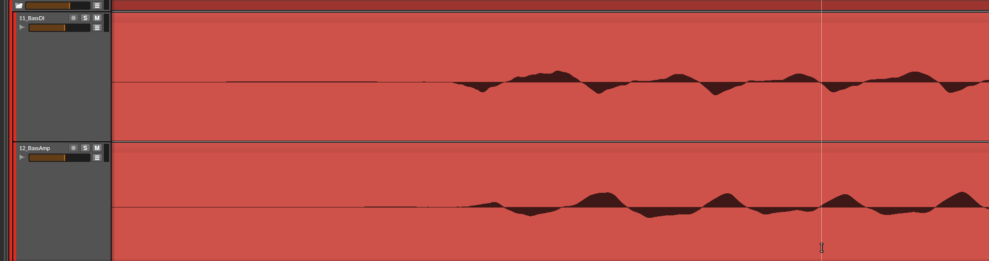

Ach eine Sache noch, vielleicht für Kopfhörer Mischer wichtig:
Phasen checken, da war einiges wie z.B. das hier:
