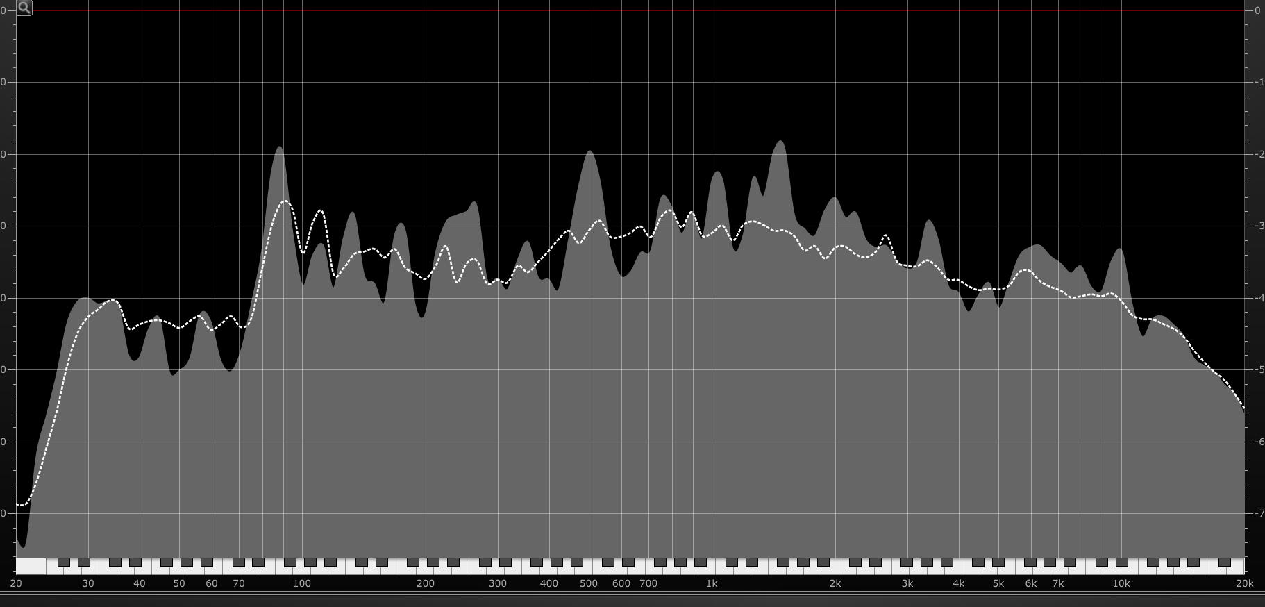

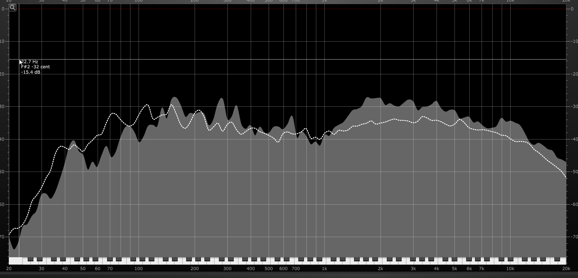

Ne, also jeder kann sich meinetwegen Voxengo Span besorgen und den Slop auf 4,5dB / Oktave einstellen.
Dann müsste der Mix in etwa eine Waagerechte Linie ergeben.
So wie hier:

oder im Falle von Andy Wallace unten herum weniger dann aber auch oben herum weniger:

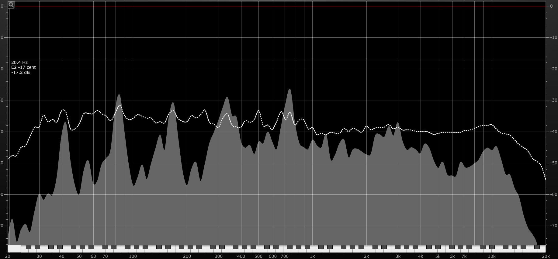

Aber eben so etwas, da sieht man schon auf dem Analyzer wie die Stimme über alles schwebt (1kHz) und die Eier unten herum fehlen:
Vielleicht bilde ich mir ja auch nur alles ein, aber ich bekomme es manchmal richtig an den Ohren und wenn dann noch laut geprügelt, ist mir zu viel.
Manche Mixe sind ja auch gar nicht weit entfernt, aber dann die bekloppt laute Stimme die alles wieder klein klingen lässt.
Vocal Loudness War wurde eingeläutet :D

  • #56
Ist das der gleiche Song und du hast 3 Screenshots von unterschiedlichen Mixen.
Die ersten beiden sind Mixe die überall funktionieren (beim zweiten steht ja Andy Wallace da) und das dritte ist ein Mix aus
dem Thread (möchte es nicht benennen).
Man kann anhand des Analyzer ja schon sehen das mit dem unterem Mix etwas nicht stimmt.
Der Bereich um 1kHz ist dann immer so ein Zeichen das die Vocals zu laut sind, erzeugt eine Spitze gegenüber Bässen und Höhen.
Der extreme Abfall im Bassbereich macht es dann nur noch schlimmer, weil dann die Vocals noch lauter wirken und
das ganze Highend penetrant wirkt.
Reaktionen: BLUE-S-MAN, heretic208 und Wird schon

Das sehe ich auch so, ich bin für objektive Kritik immer dankbar, da mir das hilft besser zu werden. Aber keinen Stress- jeder so wie er möchte...
Danke auch nochmal für die Erklärung der Screenshots!
