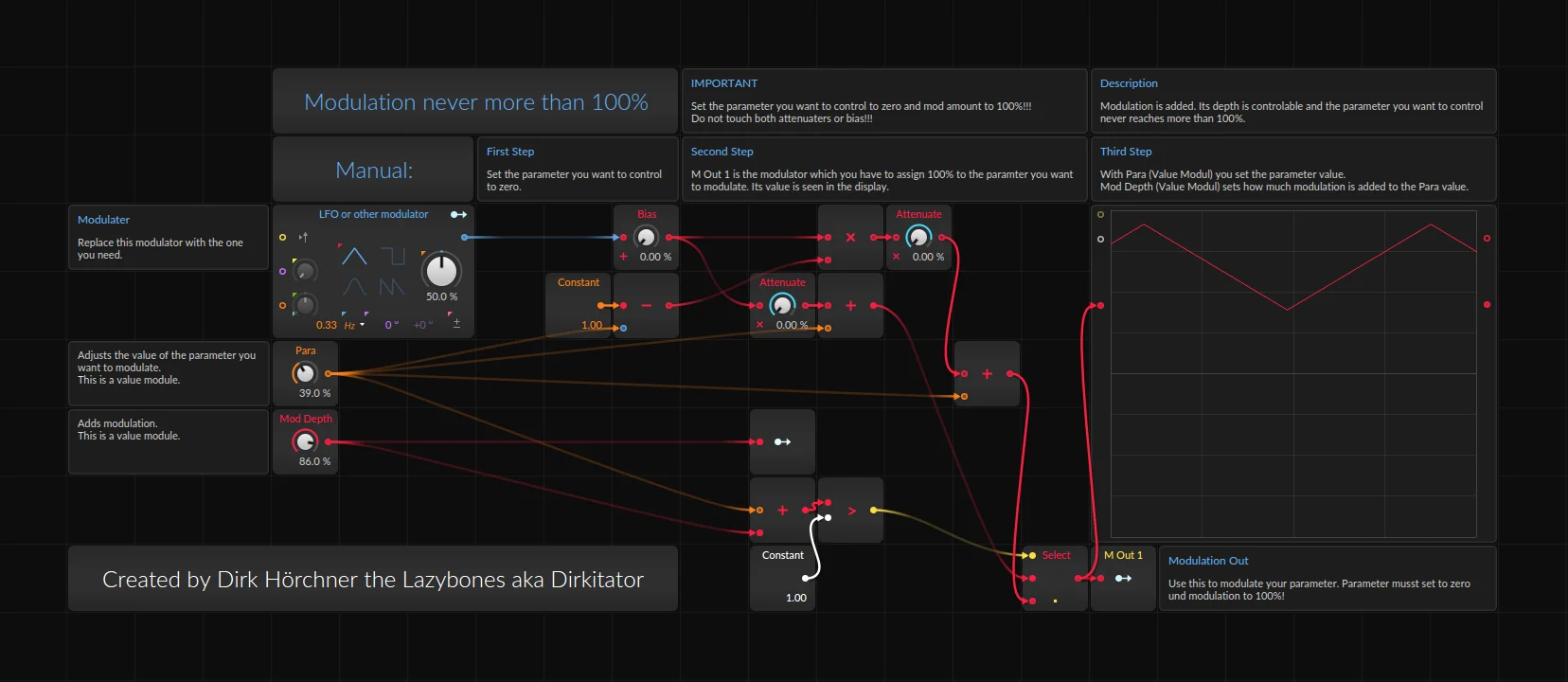

Nun eine Änderung. Bei dem vorigen Modulator wird die ModDepth komprimiert, sobald Para größer als 0 ist.
Bei der neuen Version wird ModDepth erst komprimert, wenn die Werte Para und ModDepth zusammen addiert größer als 100% sind.
