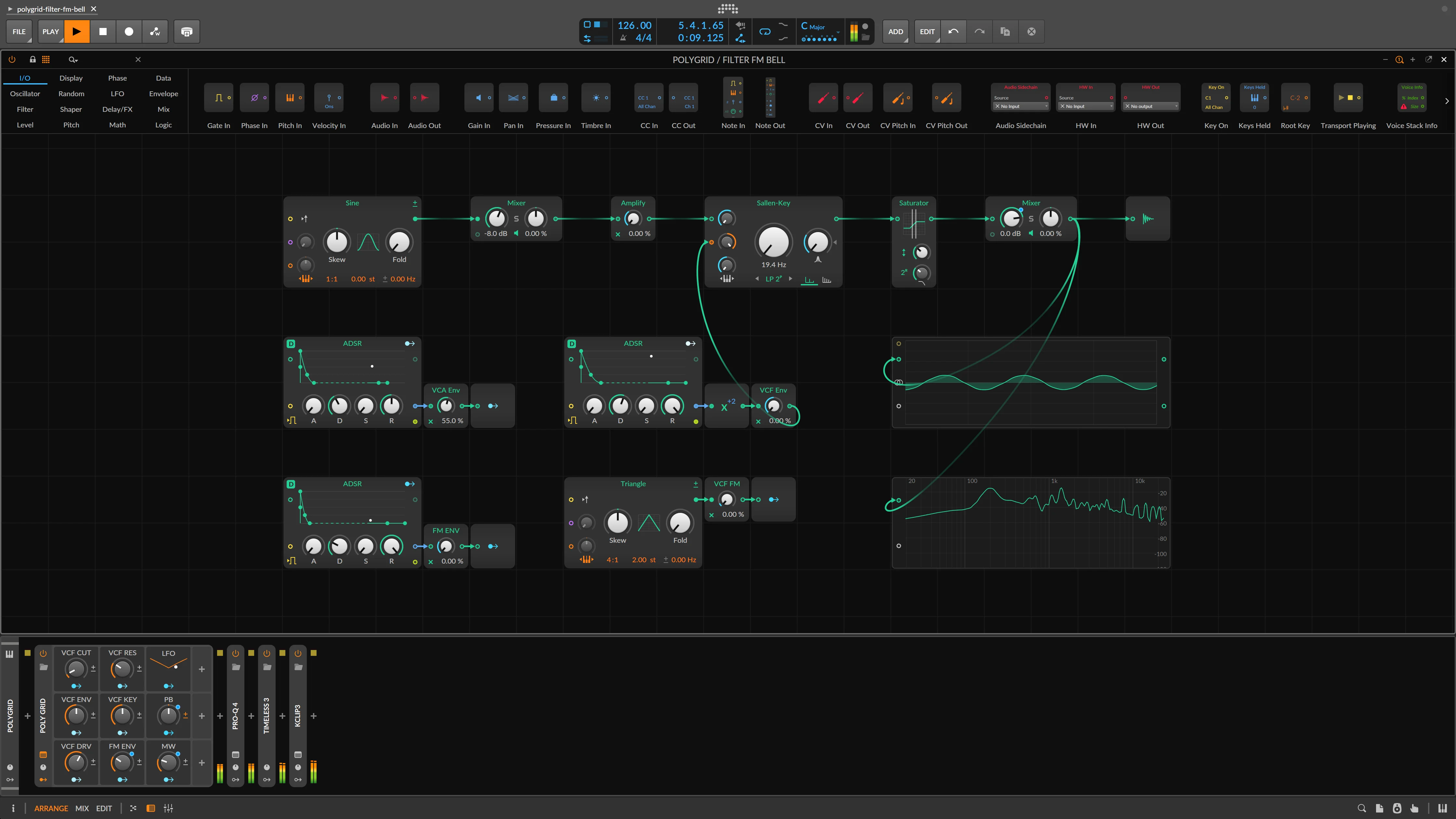

Filter FM Patch von mir, mit dem Sallen-Key Filter.

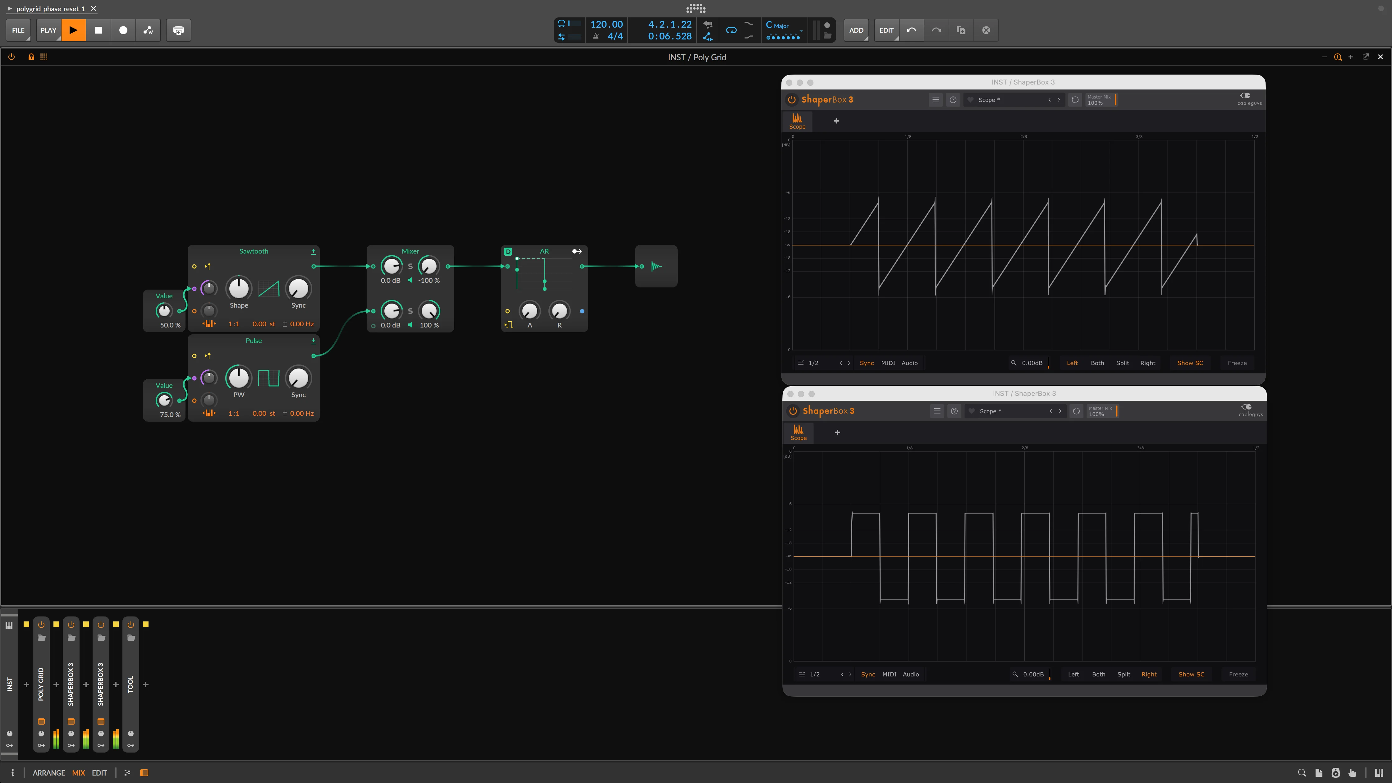

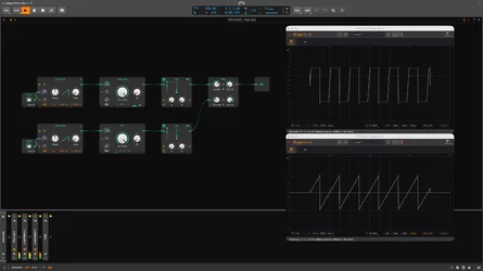

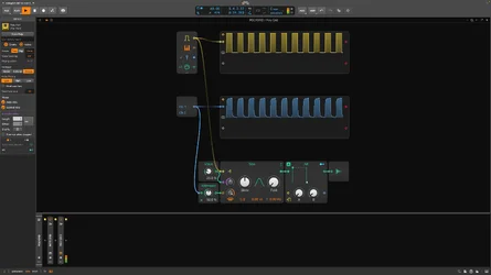

Wo man beim Poly Grid ein wenig aufpassen muss, ist wenn man den Phase Reset an den Oszillatoren nutzt. Der Reset findet nicht unbedingt immer am Nulldurchgang statt, dass variiert je nach verwendeten Oszillator und ausgewählter Wellenform. Auch bei Hard Sync wäre das relevant.
Screenshot A zeigt den Phase Reset ohne Korrektur und Screenshot B mit Korrektur über den Phase Eingang.

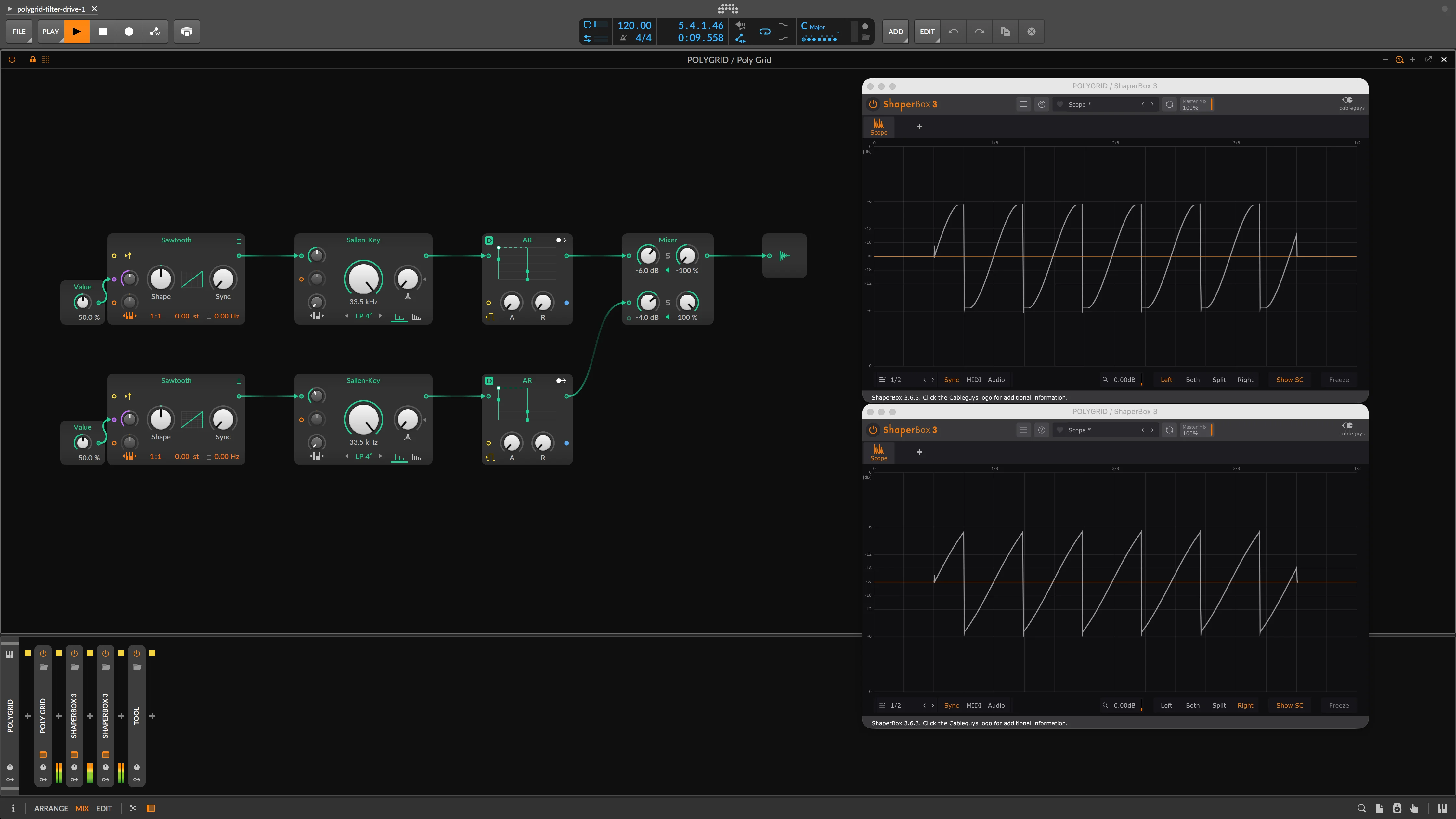

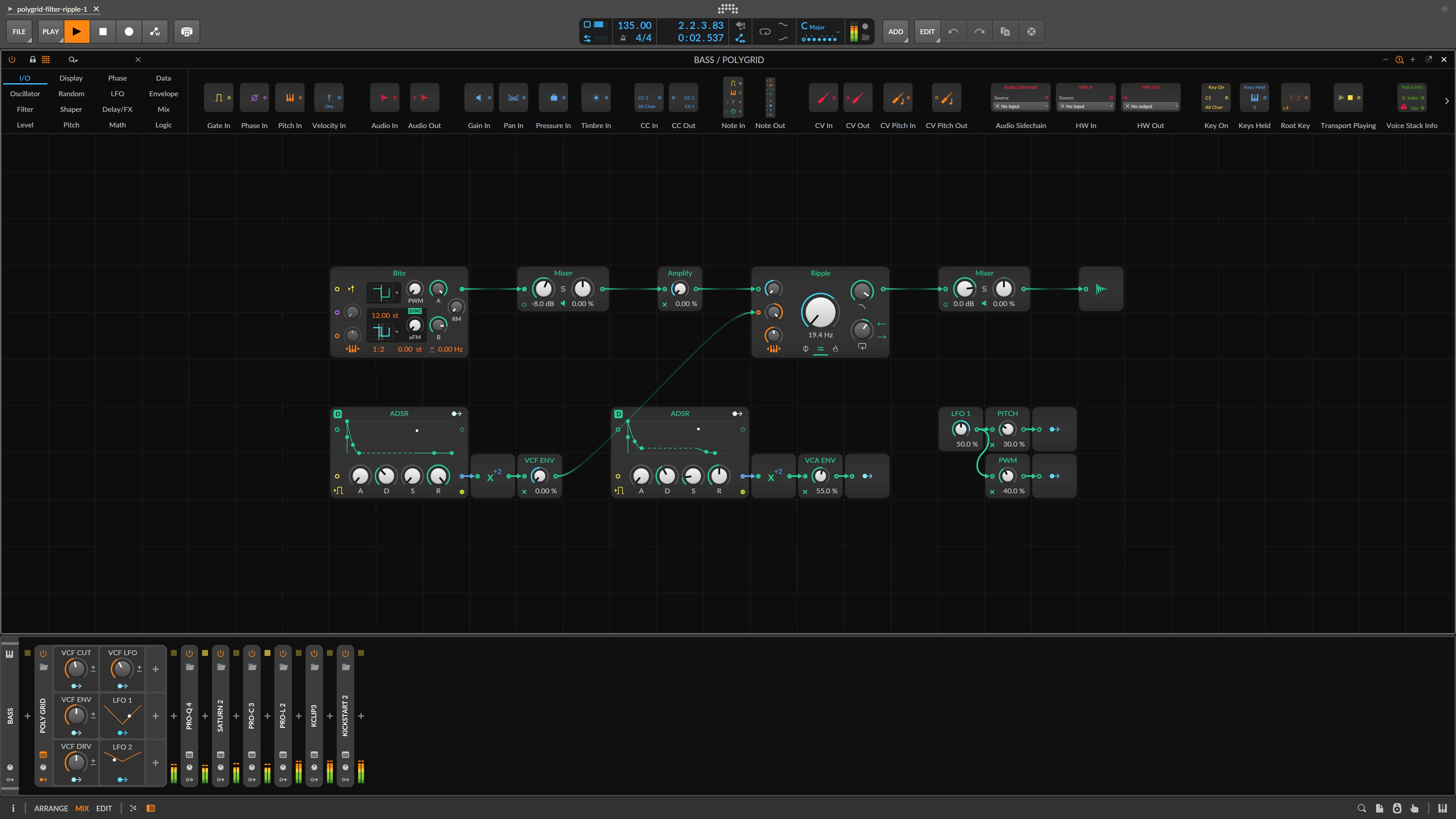

Mal etwas zum Thema "warum klingt das Poly Grid manchmal nicht so richtig überzeugend". Darauf gibt es natürlich mehr als eine Antwort. Das Poly Grid bietet vielfältige Möglichkeiten und dadurch auch vielfältige Möglichkeiten seinen Klang gegen die Wand zu fahren. Auf eine Sache möchte hier mal eingehen und zwar der Drive Input von den Filter Modulen.
Wichtig ist zu wissen, dass der Drive Regler nicht nur laut/leise macht, sondern auch dass Signal in den Overdrive fährt. Und das nicht erst bei 0dB, sondern schon früher, in diesem Fall spätesten bei -6dB (siehe Grafik 1). Mit einem dem Filter vorgeschalteten Amplify, oder Mixer Modul kann man den gleichen Overdrive Effekt erzielen, wenn man dass Signal damit anhebt, oder verringern, indem man es absenkt.
Warum klingt das jetzt manchmal nicht so richtig "überzeugend". Nun, bei monophonen Klängen und einen Oszillator, wird man dass in den meisten Fällen, egal wie stark der Drive Regler aufgedreht wird, nicht als negativ wahrnehmen. Im Gegenteil, es rundet den Klang sogar positiv ab und fügt Obertöne hinzu. Anders sieht es jedoch aus, wenn mehrere Oszillatoren in einen Filter gehen, dann kommen nämlich auch Intermodulationen mit ins Spiel. Monophon wird das meistens immer noch gut klingen, Polyphon wird es da mitunter schwierig.
Dazu gibt es dann unterschiedliche Lösungsansätze. Die erste Lösung wäre natürlich zu versuchen mit dem Drive Regler den Sweet Spot zu finden. Das sollte in den meisten Fällen auch klappen, wenn man sich denn der Problematik erstmal bewusst geworden ist, dass dieses etwas mulmige, vielleicht matschige im Klang, vom Filter Drive herrühren könnte. Eine weitere Lösung wäre, einen Oszillator pro Filter zu nutzen und dann mehrere parallel. Damit würde man zumindest die Intermodulationen umgehen. Muss man ausprobieren, manchmal klingt tatsächlich auch die weniger cleane Variante besser. Eine dritte Lösung wäre den SVF Filter zu nutzen. Nur bei nahezu voll aufgedrehten Drive Regler, scheint da überhaupt etwas zu passieren (siehe Grafik 2).

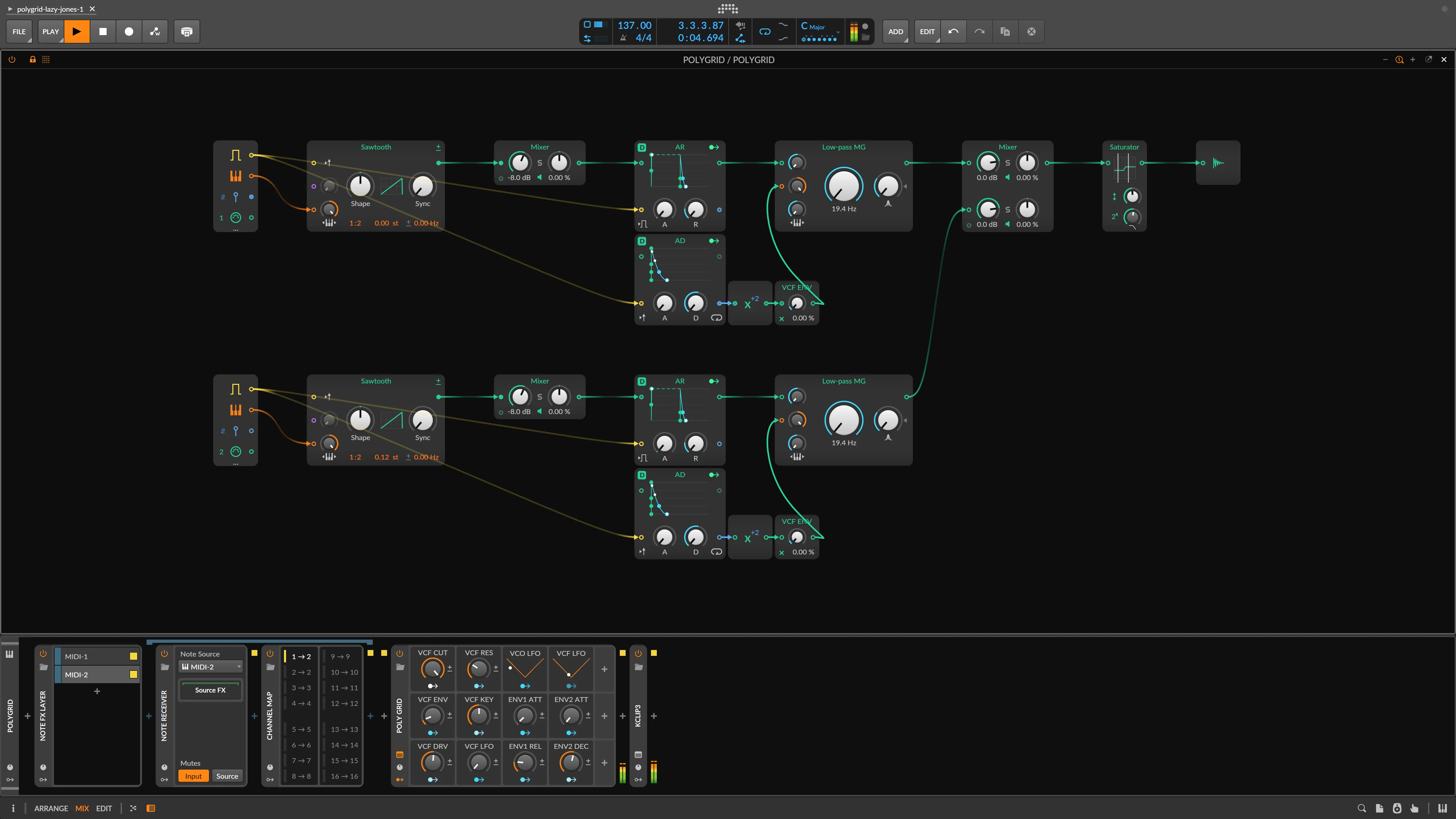

Die Midi Channel Funktion vom Note In Modul, wurde mit dem 5.3 Update eingeführt. Stand noch auf meiner To-do Liste, dass ausgiebiger zu testen. Mehrere Midi Signale an ein Poly Grid Device zu senden funktioniert. Allerdings offensichtlich nicht, beispielsweise die Tonhöhe von Kanal 1 und das Gate Signal von Kanal 2 nehmen und daraus ein neues CV/Gate Signal zu formen. Schade, dass wäre mein Hauptanwendungszweck gewesen.

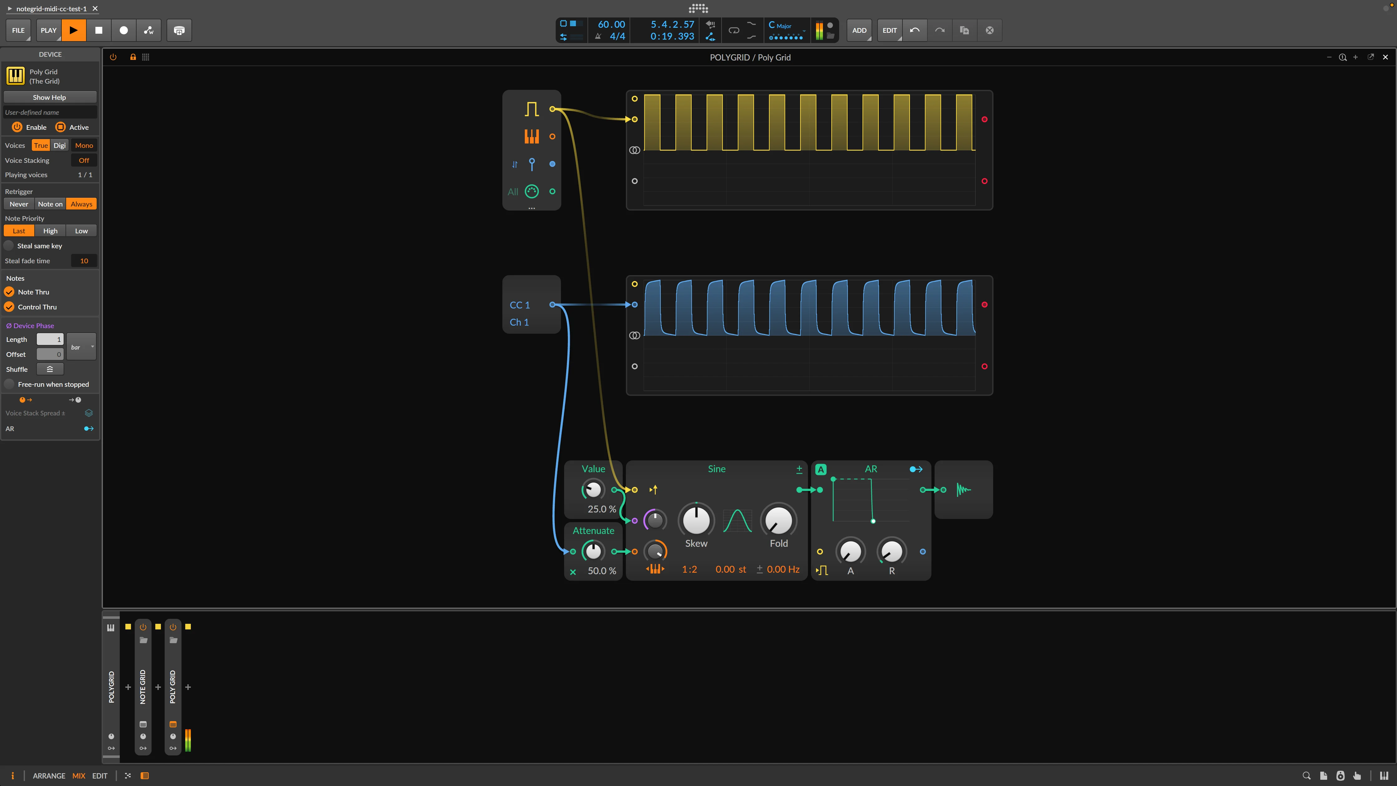

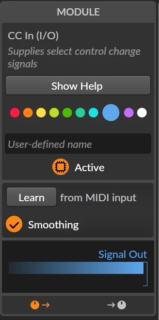

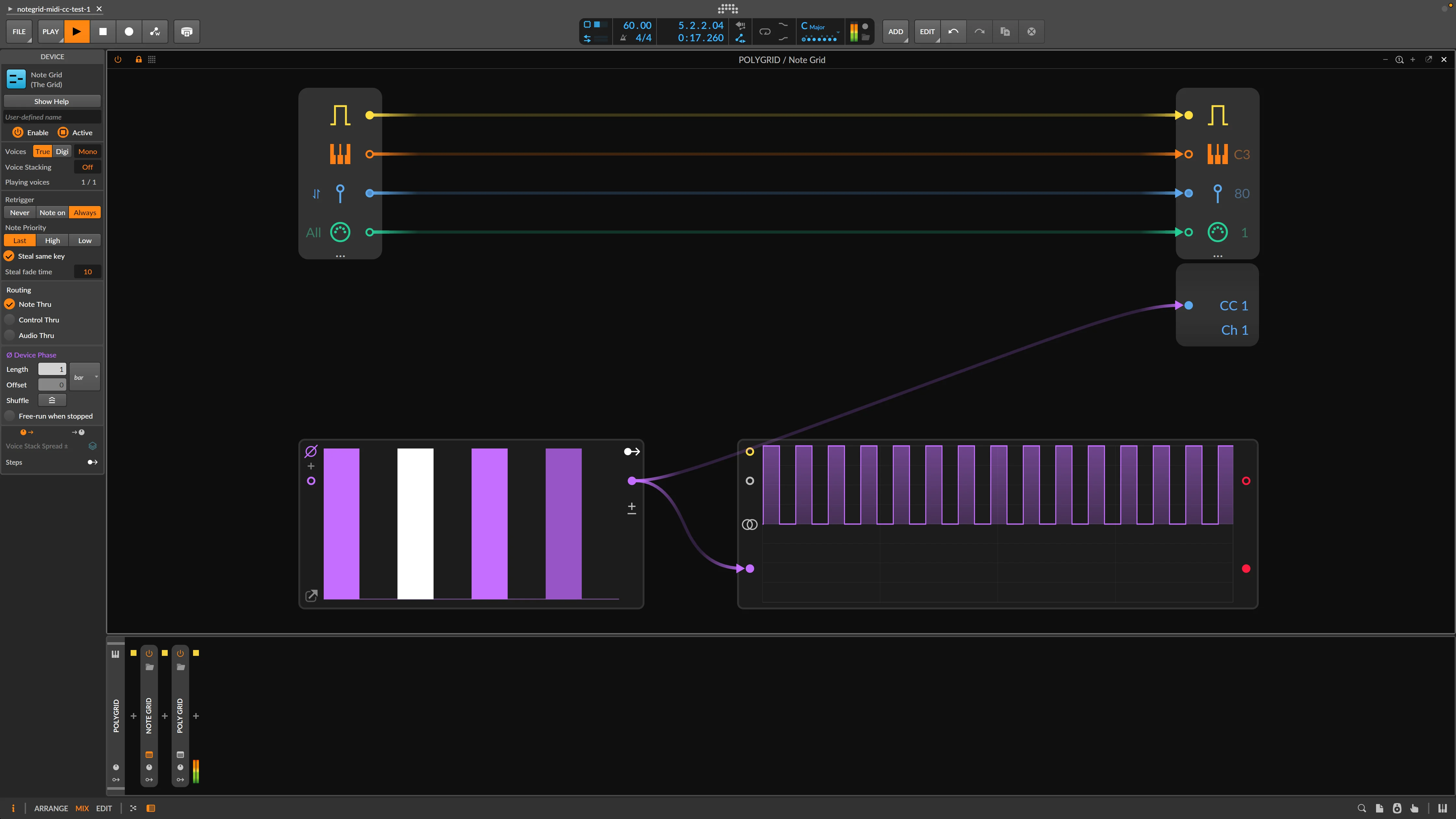

Manche Sachen sind und bleiben merkwürdig. Dafür musste ich jetzt doch mal wieder den Bitwig Support kontaktieren. Irgendwie wird das Midi CC Signal auf dem Weg vom Note Grid zum Poly Grid abgerundet.
Uh, sh*t. Für das "CC In" Modul, gibt es eine "Smoothing" Option im Inspector. Ist eingeschaltet "by default". Wenn man das Häkchen entfernt, dann ist die Modulation auch so wie erwartet. :lol:
