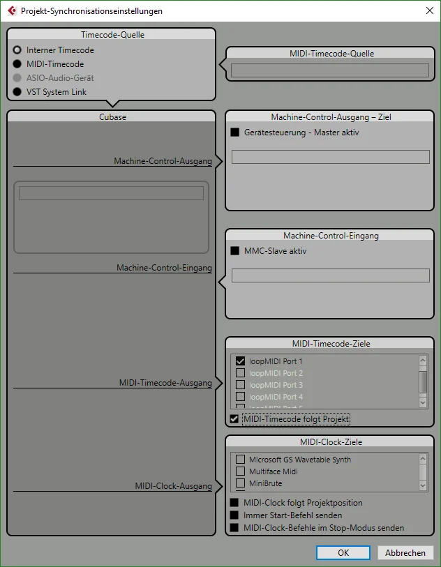

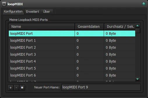

Zurzeit denke ich, dass ich es über MIDI-Timecode machen werde:
Cubase Einstellungen:

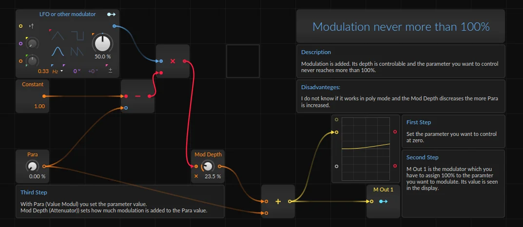

Hier eine Möglichkeit, wie man einen Parameter einstellen und eine Modulation addieren kann, aber der modulierte Parameter niemals größer als 100 Prozent werden kann:
