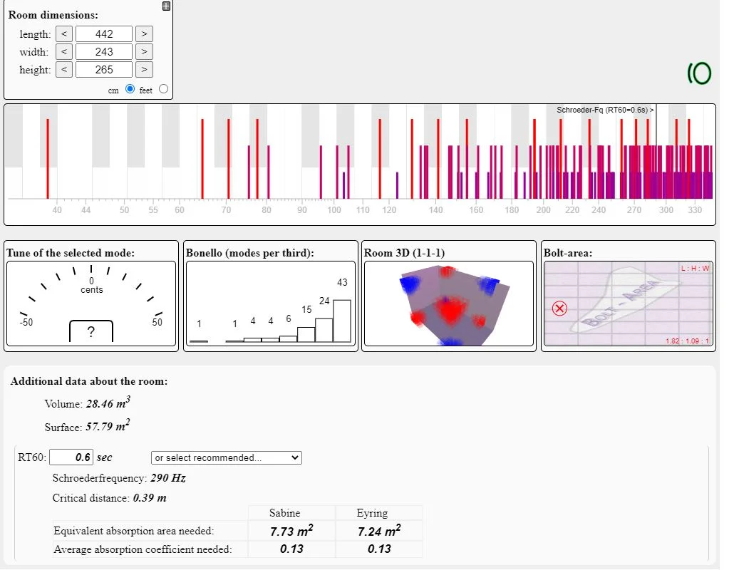

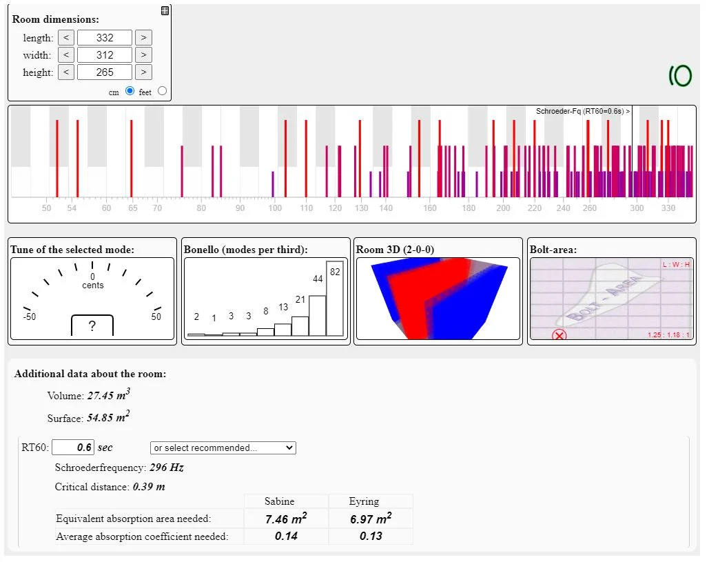

Ich tue mich recht schwer mit dem lesen solcher Auswertungen und weiß nicht so recht, was ich daraus ableiten soll/kann. Habe das mal gemacht bei Trikustik und folgende Darstellung erhalten:
Hallo BigAL,
an den beiden Bildern kannst Du sehen, dass im ersten Fall mehr Moden im Bassbereich da sind. der rechteckige Raum ist da besser. Wenn von vornherein weniger Moden entstehen, weil das so eine Eigenschaft des Raums ist, dann wirst Du in diesem Raum auch weniger Probleme haben. Entscheidend ist der Bereich bis 200 Hz. Darüber sind andere Effekte wichtiger.
