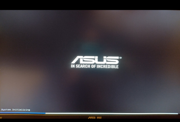

Hallo werte Gemeinde. Ich melde mich wegen eines technischen Problems. Ich hatte mir vor kurzem einen neuen, stärkeren Prozessor gekauft um die Leistung meines Homestudio-Rechners zu steigern. Leider habe ich einen Fehler gemacht. Nach dem Einbau startete mein Computer nicht mehr und ich konnte nicht einmal in den BIOS/ UEFI rein. Da der neue Chip eine integrierte Grafikeinheit besitzt, habe ich den Grafikausgang meines Mainboards (VGA) per VGA Kabel mit dem Monitor verbunden und erhielt diese Meldung (siehe Foto): "System Initializing" und "C0" rechts. Darunter ist ein Ladebalken, der bei einem Viertel steckengeblieben ist und sich nicht bewegen will.
