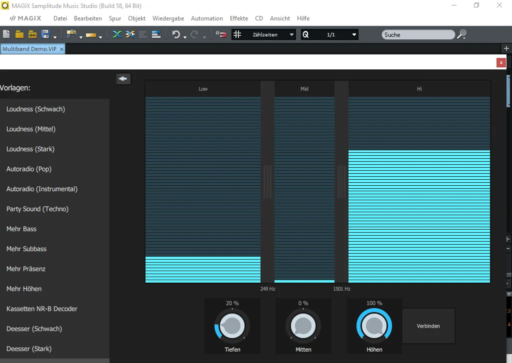

- Multiband-Comp auf alles, was hörbar sein muss, und dann jeweils das relevante Band (also Hochband für HiHat, Tiefband für die Kick usw.) maximal boosten und komprimieren 😇
Das würde ich ja gerne mal hören...
klar, habe mal auf die Schnelle paar Spuren nur mit Low-Cut und Multiband zusammengeklatscht. Dafür den in Samplitude vorinstallierten "MultiMax" Comp benutzt. Klingt jetzt nicht viel anders als EQ-Boost + Kompressor, geht aber definitiv schneller ^^
Ok, ich hatte tatsächlich einen ganzen Mix im Kopf.
Eine reine Drumgroup ist im meinem Empfinden kein sinnstiftendes Beispiel für das Thema Mixing.
Auf das Beispiel bezogen bin ich da eher underwhelmed.
Das klingt alles nicht falsch (auch wenn das ohne Kontext eh schwer zu beurteilen ist), allerdings sind so ein paar Aspekte, die mir nicht ganz gefallen möchten.
Die Kick ist untenrum sehr (etwas zu) dick und hat ein ganz verbogenes Decay (wahrscheinlich aufgrund unesthetischer Zeitkonstanten beim Kompressor) und die Snare wirkt so, als ob alles zwischen 1 und 3 k komplett zusammengestaucht wurde.
Also als Mixing Hack oder Trick geht das bei mir nicht durch.
Geht bestimmt schnell, aber den klanglichen Reiz kann ich persönlich nicht ausmachen.

fair enough!
Präziser arbeiten könnte man etwa mit TDR Nova
Das mag sein.
Gleichzeitig glaube ich, dass Deine Idee eher ein Enhancement bei bestimmten Instrumenten unter sehr bestimmten Voraussetzungen darstellt, als eine Art allgemeiner Mixing Trick.
