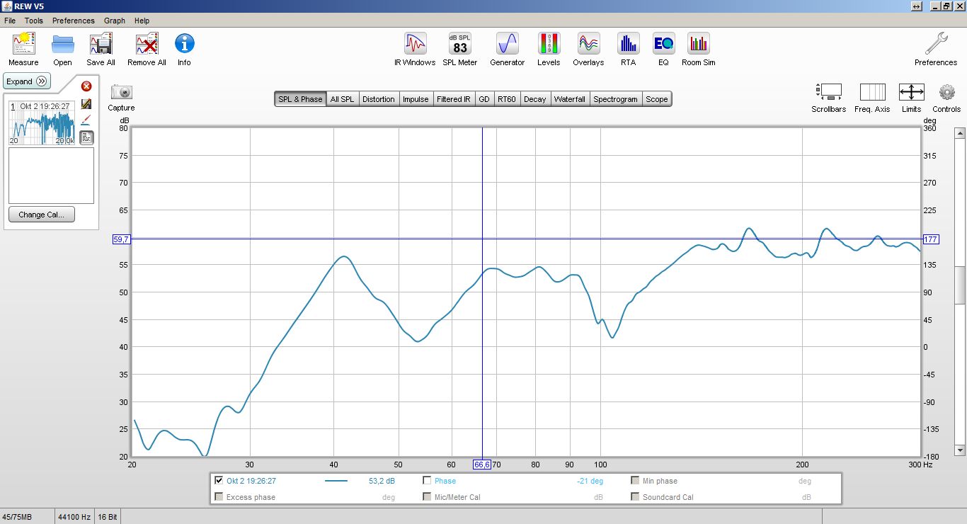

Moin,
bevor ich mir mein Interface durch falsches Anschließen zerschossen habe (-> Thread), habe ich noch ein paar Messungen meines Abhör-/Mix Systems gemacht. Zum System:
Asus X52DE Notebook
Sony TA F470 Endstufe
JBL Control 5 Speaker
Raum: L-förmiges Zimmer mit 2 Dachschrägen und einigen Möbeln, ca 15m² (Raumakustik unbehandelt)
Ich mixe schon länger Rockmusik, hatte aber immer gewisse Boosts an der Endstufe vorgenommen, damit mir der generelle Klang des Systems gefällt. Dabei hatte ich Loudness an und Bass etwas geboostet. Da ich dort nichts mehr an EQ drin haben möchte, um den "wahren" Klang meiner Mixe zu hören, habe ich alles rausgeschmissen und diese Messung durchgeführt. Wollte dann über APO EQ die Kurve verbessern. Ohne EQs finde ich meinen Bassbereich sehr dünn, was zur Folge hat, dass ich viel zu viel Bass (vorallem von den Drums) hinein mixe, was sich allerdings erst auf anderen Anlagen bemerkbar macht.
Nun zur Grafik:
Die Mikrofonaufstellung war genau auf Höhe meiner Ohren, im Dreieck zu den Speakern.
Wie zu erkennen habe ich auch Kalibrierungsfiles für Mikrofon und Soundkarte eingespeist.
Was sagt ihr dazu? Mein Problem spiegelt sich schon ziemlich in der Kurve wieder, oder?
Wie könnte ich das ganze verbessern?
Danke euch im Voraus.

1/3 oktavglättung verschönt das ergebnis extrem. das kann man nicht auswerten.
überhaupt nutzen screeshots irgend einer skalierung nichts. du müsstest uns schon die gesamte mdat-messdatei einer vollständigen messung (re/li/beide/+evtl. sub) zur verfügung stellen.

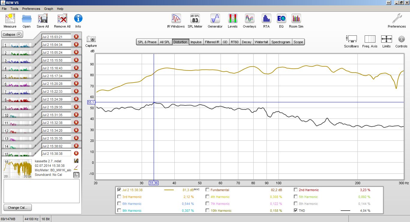

also der FG im bass liegt bei 20dB range
ausgeprägte raummoden sind nicht erkennbar was an der gutmütigkeit von leichtbauweise eines dachgeschosses liegt.

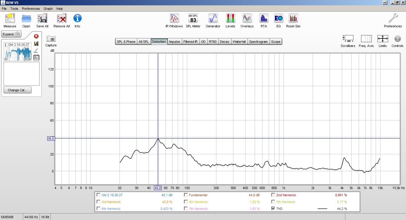

liegt aber denke ich auch an den jbl c1 die nicht sehr tief balett machen was man auch schön am THD erkennt die ziemlich kotzen im tiefbass. fast 50% bei 50Hz
laut dieser messung zerrt der ganze bassbereich wie sau bei der verwendeten messlautstärke.
