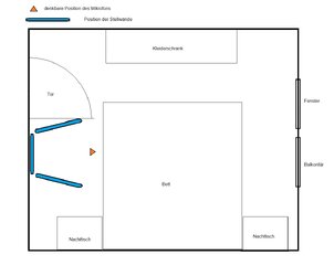

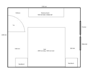

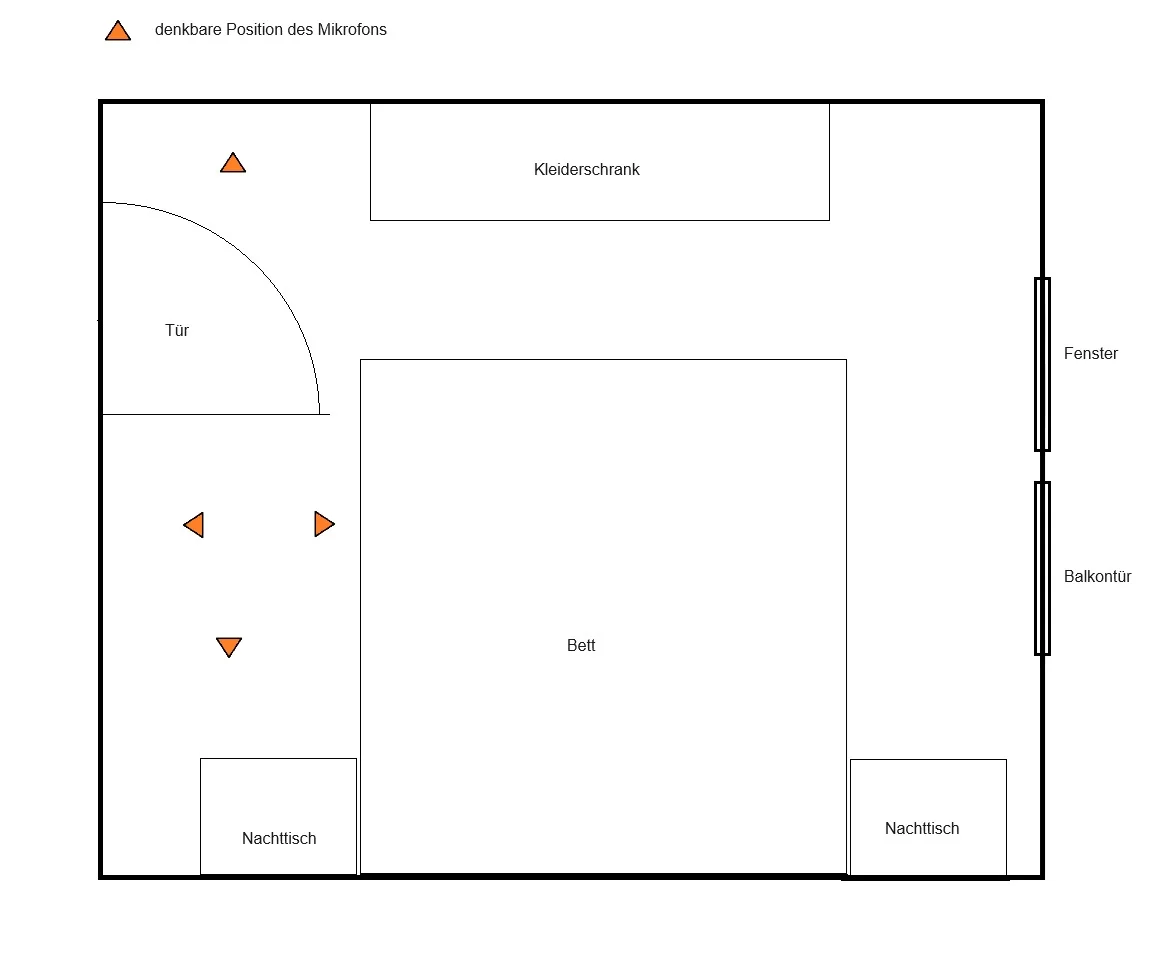

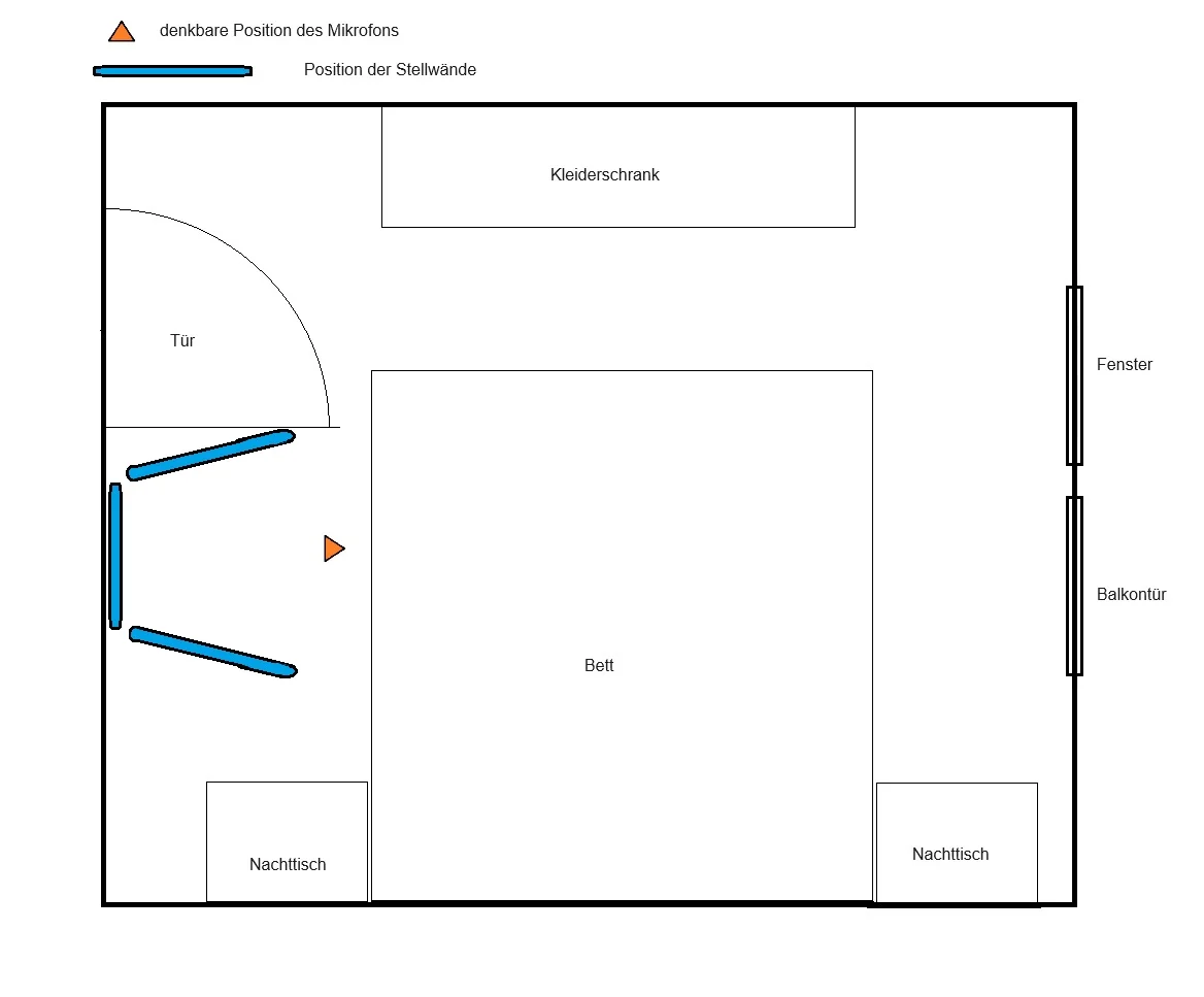

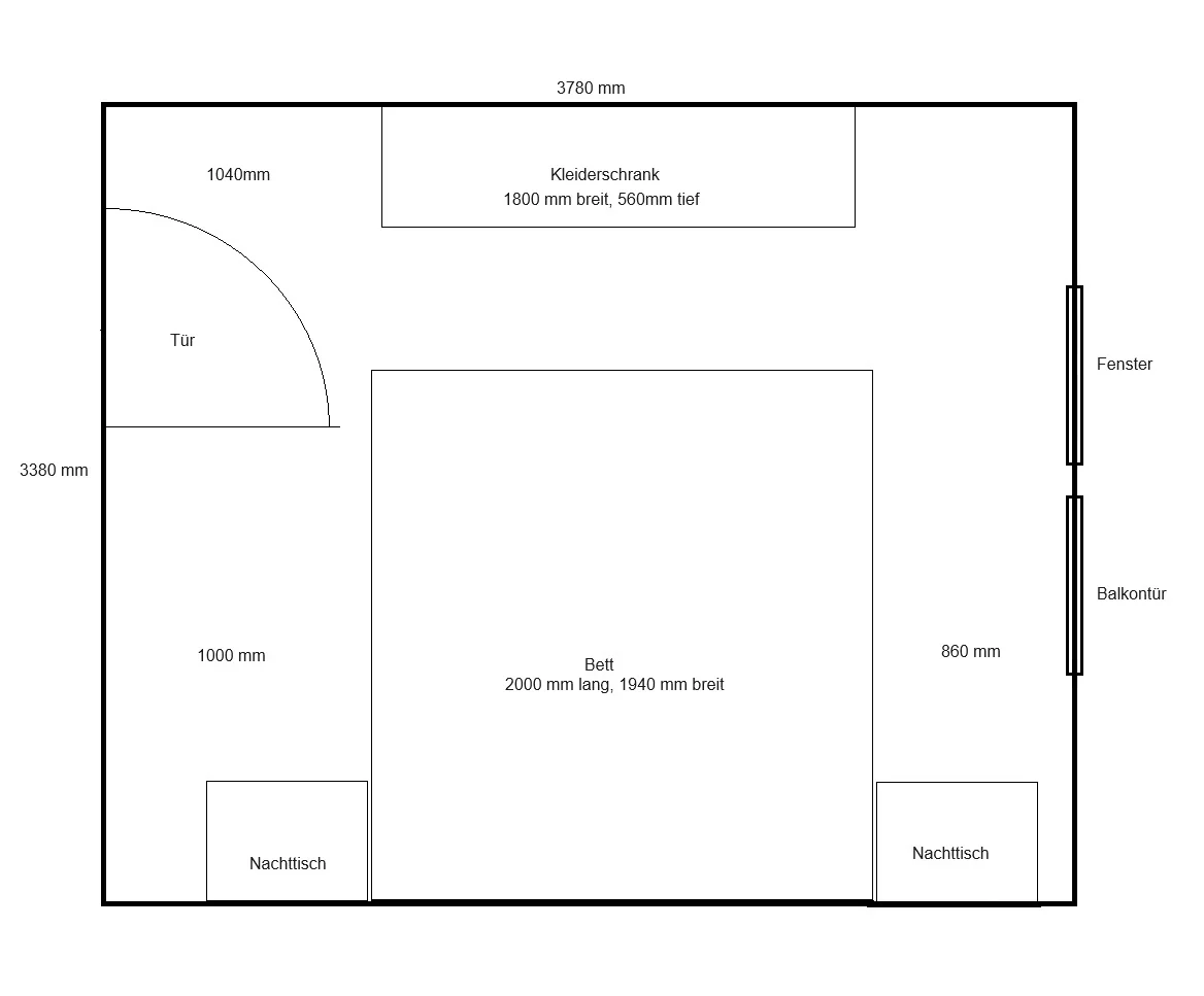

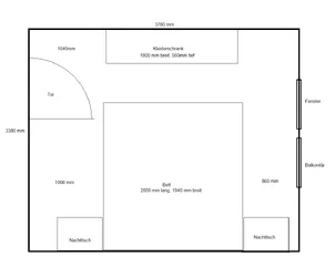

Hab mal ne Skizze vom Raum gemacht (inklusive Maße und Objekten die drin stehen) und die Positionen die aus meiner Sicht für die Aufstellung des Mikros in Frage kommen könnten. Beispielhaft dann noch die Aufstellung der Wände für eine mögliche Position (gibt es für euch noch weiter denkbare Positionen?). Ich gehe ja mal davon aus das die dritte Wand hinter mir stehen sollte, da hinter dem Mikro grundsätzlich eh weniger aufgenommen wird. Die genauen Positionen der Wände und des Mikros müsste man dann wahrscheinlich eh nochmal durch Tests ermitteln.
Die Schranktüren könnte ich während der Aufnahme öffnen und die Fensterflächen, wie schon erwähnt, mit Bambusrollos verdecken.
Vielleicht ist das noch irgendwie hilfreich...

Wenn ich die Skizze richtig versteht redest du gegen die Wand. Wenn du die Wand und Decke nicht mit Stell(wänden zukleisterst wird es bestimmt nur marginal positiven Erfolg haben. Ich habe nur eine Wand in unmittelbarer Umgebung (ca. 50cm rechts (und Decke)). Ich versuche mittlerweile in den Raum zu sprechen und nicht dagegen. Ich denke es kommt dann zu einem Dröhnen...aber alles Gute ist nie beisammen....wenn man sich keine Kabine baut......((Glaube ein behangener Wäscheständer hilft auch :))) ....Und Bearbeitung.

Naja ich habe mehrere mögliche Positionen eingezeichnet. Das Dreieck soll das Mikrofon sein mit der geraden Fläche als "Eingang" also wie ein Trichter.
Aber ja du hast recht, in der Aufnahme spreche ich gegen die Wand. Das war bis dahin aufgrund der Kabellänge nicht anders möglich. Aber klar, ist natürlich eher ungünstig, insbesondere wenn der Abstand sehr gering ist. Ich denke heute werde ich noch die Zeit finden, verschiedenen Positionen auszuprobieren.
