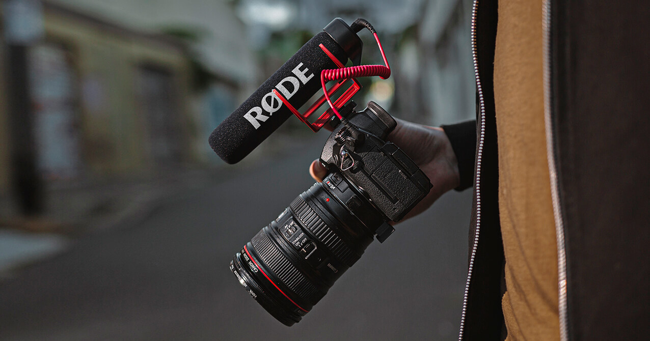

Hallo, da ich Hobbymäßig gerne filme, ist mir der Ton natürlich auch sehr wichtig. Ich nehme gerade mit einem Rode Videomic go auf, das rauscht mir aber etwas zu viel. daher wollte ich mal fragen ob jemand von euch ein gutes Kamera Mikrofon kennt oder sogar besitzt mit dem er gute Erfahrungen gemacht hat.

Mit dem Videomic go bist du halt am unteren Ende, als Shotgun wäre da das nächste schlaue Upgrade das Rode Videomic NTG.

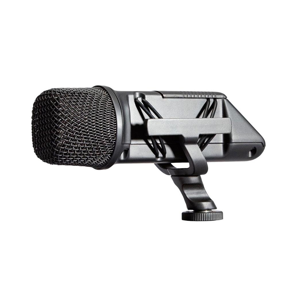

Für Stereo zB. das https://de.rode.com/microphones/stereovideomicpro
Generell ist ein Mik auf der Kamera halt immer eher so ein Ambi-Ding.

Es soll haubtsächlich meine Stimme aufnehmen, am besten mit wenig nebengeräuschen. Wäre da das Rode Videomic NTG etwas für mich?

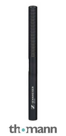

Das Sennheiser MKE600 wäre die angesagte Lösung.
Am besten das Kabel KA600 gleich mitbestellen. XLR auf 3.5er Klinke.
ich habe gesehen dass der KA600 Kabel beim Sennheiser MKE600 mit dabei ist. wäre das für mich eine gute Lösung?
ist das Eigenrauschen leißer als beim Rode Videomic go z.b?
Eigenrauschen lt. Rode beträgt 34 dB(A)
Das MKE hat 16 dB(A), also18 dB weniger bzw 1/8 des Rauschens !
lt. Sennheiser ist das Kabel nicht im Lieferumfang, möglicherweise legt ein Lieferant eines bei.
z.B Thomann
Das mit dem Kabel im Lieferumfang ist etwas verwirrend. Angeblich ist es doch dabei:

Das stimmt einfach nicht! Wo hast du sowas her?
Das rode macht 15 mV/Pa, das sennheiser 21mV/Pa bei Phantomspeisung,
mit Batterie sind es 6mV beim Rode und 19mV beim Sennheiser.
Klang und Richtwirkung sind beim Sennheiser auch besser.

Das MKE geht mi dem besagten Kabel KA600 direkt in die Kamera
danke für die hilfe :)
Ich hätte da noch eine Frage: Wenn man das MKE 600 an einer Kamera anschließt nimmt es dann sozusagen den Strom von der Kamera so wie das Rode Videomic Go oder muss ich da eine Batterie einlegen(was natürlich auch ok wäre)?
Du brauchst eine Batterie für das MKE. Die Stromversorgung über plugin power ist nur ein notbehelf und lässt nur eine deutlich reduzierte Dynamik zu.
Die Batterie hält ewig und es wird beim einschalten auch angezeigt ob sie noch ausreicht.
Ich hab das hier:
schon älteres Exemplar, aber zuverlässig und robust. Läuft mit eigenem 9v Block und ist per miniklinke andockbar. Im Bild ist es nicht, hab das MIC und die Cam aber in einem Rig montiert.

Das rauscht aber mit 20dB(A), also das 1.5 fache. des MKE. Ich denke das Rauschen war das Hauptproblem

Wenn vernünftiges Signal, dann das Sennheiser.
Es ist wirklich so.
Das Rode mag ich nicht empfehlen, das Rauschen NERVT ( vergiss es mit nachträglich RX, Denoiser usw., da hat man schnell keinen Bock mehr auf Restauration), auch geringerer Pegel plus keine sonderlich gute Auflösung beim Rode.
