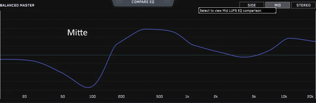

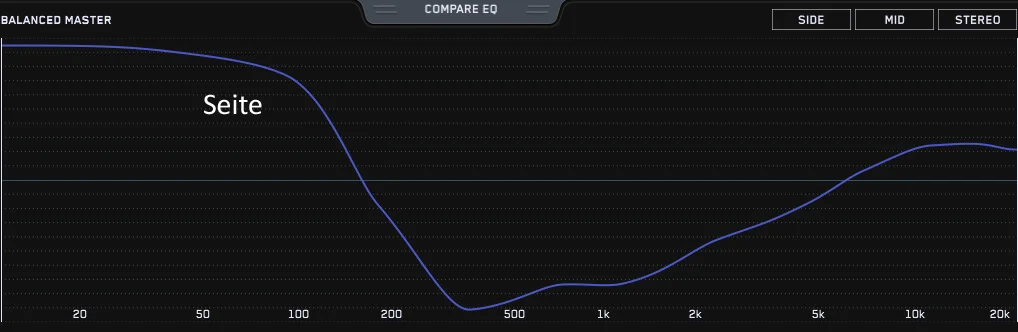

Woooahhh! Der Bass und Teile der Tiefmitte ausschließlich in der Seite? So extrem kann das nicht funktionieren! Kein Wunder dass der Bass keine Präsenz und die Kick keinen Druck hat. Da must Du auf alle Fälle noch mal im Mix selbst ran!
Reaktionen: Fechi
