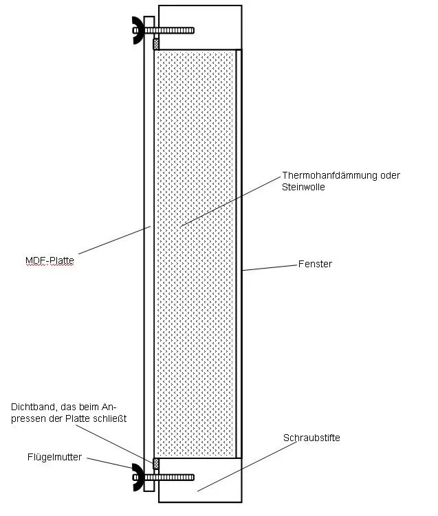

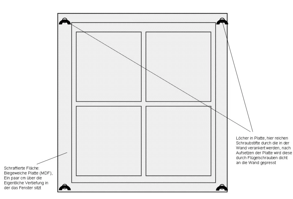

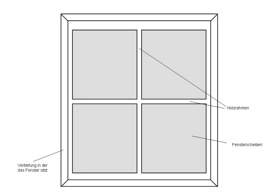

So, im Anhang ein paar Skizzen. Bitte um Rückmeldung, ob wir das dann gemeinschaftlich so verabschieden können oder ob´s Verbesserungsvorschläge gibt.
fenster1NEU.jpg: So sieht das ganze aus
fenster_gedämmtNEU.jpg: von vorne mit Dämmbauteil
fenster_draufsicht.jpg: Aufbau von der Seite

Schöne Bilder, hast dir Mühe gegeben.
Ich finde die Ideen gut, was evtl. noch was bringt (obwohl sicher nur im Promil-Bereich) ist die Flügelmuttern mit Kunststoffunterlegescheiben von der MDF Platte entkoppeln.
Gruss Holgi
Genau so habe ich es gemeint!
Die Dämmung würde ich auf der Platte befestigen, zwecks problemlosem
Lüften...
@holgi: Das mit den Flügelmuttern hatte ich mir auch schon überlegt, werde auch die Löcher in der Platte innen mit Gummi auskleben. Außerdem habe ich noch vergessen, dass alle Fensterrahmen von innen und außen mit Silikon/Dichtungsband abgedichtet werden.
@j-soundation: Wie befestige ich die Dämmung am besten? Wir hatten so eine ähnliche Konstruktion in unserem letzten Raum, da haben wir die Steinwolle in Folie gepackt und auf die Platte getackert, das reißt halt nur irgendwann aus, wenn man die Folie immerwieder an den Kanten der Vertiefung vorbeizieht...
Edit: Was schätzt ihr denn, wieviel bei dieser Konstruktion und normalem Proberaumlärm noch außen ankommt?
Du kannst die Steinwolle in Folie einpacken und dann in die Öffnung stopfen, schön straff natürlich.
d.h. ich befestige die nicht auf der Platte, wär natürlich schöner, weil man dann das komplette Bauteil rausnehmen kann
Ich habe in meinem Raum eine exakt zugeschnittene Schaumstoffmatte auf
die Holzplatte geklebt. Auf die Raumseite dann noch Noppenschaumstoff und
zwei Griffe auf die Platte schrauben. Lässt sich prima handhaben...
