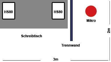

ich hoffe ihr könnt mir etwas Hilfestellung geben. Bin gerade dabei ein kleines Studio einzurichten. Klein trifft es nicht so genau, eher Mini: ganze 6qm hab ich Platz. Rein muß ein Schreibtisch mit PC und 2 Monitorboxen und ein Mikro.
Ich hab mal einen Plan angehängt wie ich mir das ganze einrichten will (viel mehr Möglichkeiten gibt der Platz auch nicht her).
Die Trennwand und die Wand um das Mic herum wollte ich mit Akustikschaum dämmen um etwas den [g=108]Hall[/g] zu absorbieren (der Raum hallt schon etwas mehr). Wie kann ich den Bereich um die Monitore verbessern (wenn es überhaupt nen Weg gibt). Hab Yamaha HS80m, da würd ich gern auch den Raum so gut wie Möglichkeit preparieren um das best mögliche Klangergebnis rauszuholen. Vielleicht schmalere Noppenschaum Streifen an die gegenüberliegende Wand und hinter die Boxen?
Ich hab von Akustik nicht sonderlich viel Ahnung, vielleicht hab ich auch nen ganz falschen Ansatz.

eigentlich total ungünstig würde ich sagen, weil ich gerlernt habe dass allein die monitore schon einen meter von der wand weg muss weil es sonst ziemlich donnert dahinter;)....
und SOO EIN KLEINER raum ist echt total ungünstig du kannst ja kaum was hinmachen (nehmen wir mal an einen breitbandabsorber) der hängt dir dann ja im nacken.
mir fällt da gerade zu nichts ein, weil du viel zu wenig möglichkeiten anbietest bzw. dein raum.
ich persönlich würde sagen, größerer raum oder lass es so mehr kann man da wohl erstmal nichts machen.
grüße

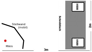

Statt einer Trennwand würde ich eine mobile Lösung wählen. Den Tisch würde ich auch anders aufstellen.
Siehe Anhang

nenn mal bitte die exakten Raumdimensionen: Länge, Breite, Höhe. Ein Freund hatte versucht, in einem kleinen Raum zu arbeiten. Ergebnis: er mußte umziehen, weil der [g=118]Bass[/g] bei 135 Hz wie Sau dröhnte und kein Platz für Gegenmaßnahmen vorhanden war. Die Deckenhöhe war identisch zur Raumbreite, no chance.
Hi. Kämpfe da auch mit rum. Habe ca. 3,00 x 2,66 an Fläche. Viel ändern kannst du da in der Tat nicht. Vielleicht den Arbeitstisch an die kurze Seite etwas weiter von der Wand weg stellen - wenn es denn geht.
Wände mit Vorhängen, schweren Teppichen etc. behängen.

Die genauen Dimensionen:
Breite: 3m
Tiefe: 2m
Höhe: 2,8m
Dachte mir schon das da nicht viel geht. Also meint ihr das Geld für Schaumstoff und anderes Gedöns kann ich getrost sparen?
jap kannste dir sparen;)

Ich würde mich von der Idee der Trennung zum Voc Mic verabschieden, den Raum längs nutzen, nach live end dead end Prinzip die Wand hinter den Boxen mit Breitbandabsorbern trocken legen und bei Gesangsaufnahmen einen Kopfhörer verwenden.
