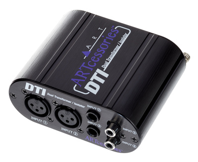

Im (preislich) günstigen Fall wird zu 98% eine passive DI-Box helfen.
Aber nicht durch die Symmetrierung des Signals, sondern durch die galvanische Trennung, die die Brummschleife auftrennt.
Hatte vergessen zu beschreiben, wo und wie die [g=176]DI-Box[/g] verkabelt wird:
Mit zwei [g=15]XLR[/g]-Kabeln (die sollten und können entsprechend lang sein) für den linken und rechten Kanal
gehst du aus den [g=15]XLR[/g]-Ausgängen des Reloop RMX-40 in die [g=15]XLR[/g]-Eingänge dieser [g=176]DI-Box[/g].
Mit einem Cinch-Kabel gehst du aus den rückseitigen Ausgängen der [g=176]DI-Box[/g] in die Eingänge deines Verstärkers.
Dieses Kabel sollte möglichst kurz sein.
Die abgebildete [g=176]DI-Box[/g] ist nur ein Beispiel, jede andere passive Box mit denselben Anschlussmöglichkeiten tut's natürlich auch.
Die [g=176]DI-Box[/g] muss übrigens nicht unbedingt Cinch-Ausgänge besitzen (das ist sowieso eher unüblich), sondern du kannst auch aus den unsymmetrischen Klinken-Ausgängen einer [g=176]DI-Box[/g] mit einem Mono-Klinke/Cinch-Kabel in deinen Verstärker gehen.

Wäre es nicht auch möglich statt einer passiven [g=176]DI-Box[/g] einen Noiseblocker mit Galvanischem Trennfilter zu verwenden?
http://www.amazon.de/Oehlbach-Block...buchse/dp/B000GM4PS0/ref=cm_cr_pr_product_top
Oder ist die [g=176]DI-Box[/g] Lösung besser?

Das Oehlbachteil ist im Prinzip nix anderes als ne DI-Box. Hat nur nen anderen Namen und taugt der Ausführung wegen nix für Studio und Bühne.
Findet bei Verwendung wirklich nur eine Massetrennung statt
Wenn Du ganz furchtbar auf Massetrennung stehst, dasnn solltest Du Dir Gedanken über ne optische Verbindung machen - da gibts sowas garantiert nicht.
oder werden auch gewisse Frequenzen gefiltert??
Tja - sind halt Trafos. Die machen sowas.....
Da hilft dann nur ein sehr guter - und meist teurer - Übertrager....... ;)
