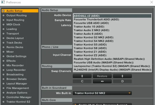

Danke für deine Antwort. Leider kann ich bei Monitor kein HeadphoneL/R auswählen.
Was ich jetzt verstanden habe ist: Wenn ich Focusrite* USB Asio als Audio Device auswähle, dann schicke ich Monitor und Master über den Focusrite* auf die KRK, was bedeutet kein Sound über Kopfhörer
Folgende Audio Devices habe ich zur Auswahl (siehe Foto).
- Wenn ich Traktor Kontrol S2 MK2 (Asio) auswähle dann stoppt alles und es kommt Fehler (please connect audio device, obwohl alles angeschlossen ist). Warum kann ich das nicht auswählen?
- Wenn ich Asio4all auswähle, dann kommt Master über Laptop Lautsprecher, aber unter Monitor kann ich nichts auswählen
- Wenn ich Lautsprecher (Traktor Kontrol S2) (WASAPI) auswähle und meine KRK direkt in den Traktor Kontrol Main out stecke, dann habe ich nur Sound aus den Kopfhörer (Master und Monitor)
- Wenn ich Focusrite USB Audio (WASAPI) auswähle, dann kommt Sound über KRK, aber unter Monitor kann ich nix wählen
Ich möchte aber: Master über KRK (ganz egal, ob die Kabel direkt in Traktor Kontroller stecken oder im Focusrite) und Monitor über Kopfhörer von Traktor Kontrol S2
Wenn ich die KRK direkt in den Main out 1 und 2 vom TRaktor Kontroller S2 stecke und vorne die Kopfhörer angeschlossen habe, dann muss das doch irgendwie funktionieren, aber es kommt dann kein Sound über KRK.
Spielt es eine Rolle was unter Build-in Soundcard ausgewählt ist? Was muss da ausgewählt sein
Über Native Access habe ich jetzt Traktor pro 2 upgedated, aber macht kein Unterschied.
Danke für die Hilfe.

sorry, heut ist nicht mein Tag, aber schonmal vorab ganz wichtiger Hinweis, der auch mir ein paar graue Haare erspart hätte:
du hast ja auch einige Zeit Traktor nicht benutzt usw, also unbedingt von der NI-Webseite den Treiber für deinen S2Mk2 runterladen und installieren
bei mir war danach der ganze WASAPI-Kram weg und es klappte wunderbar
