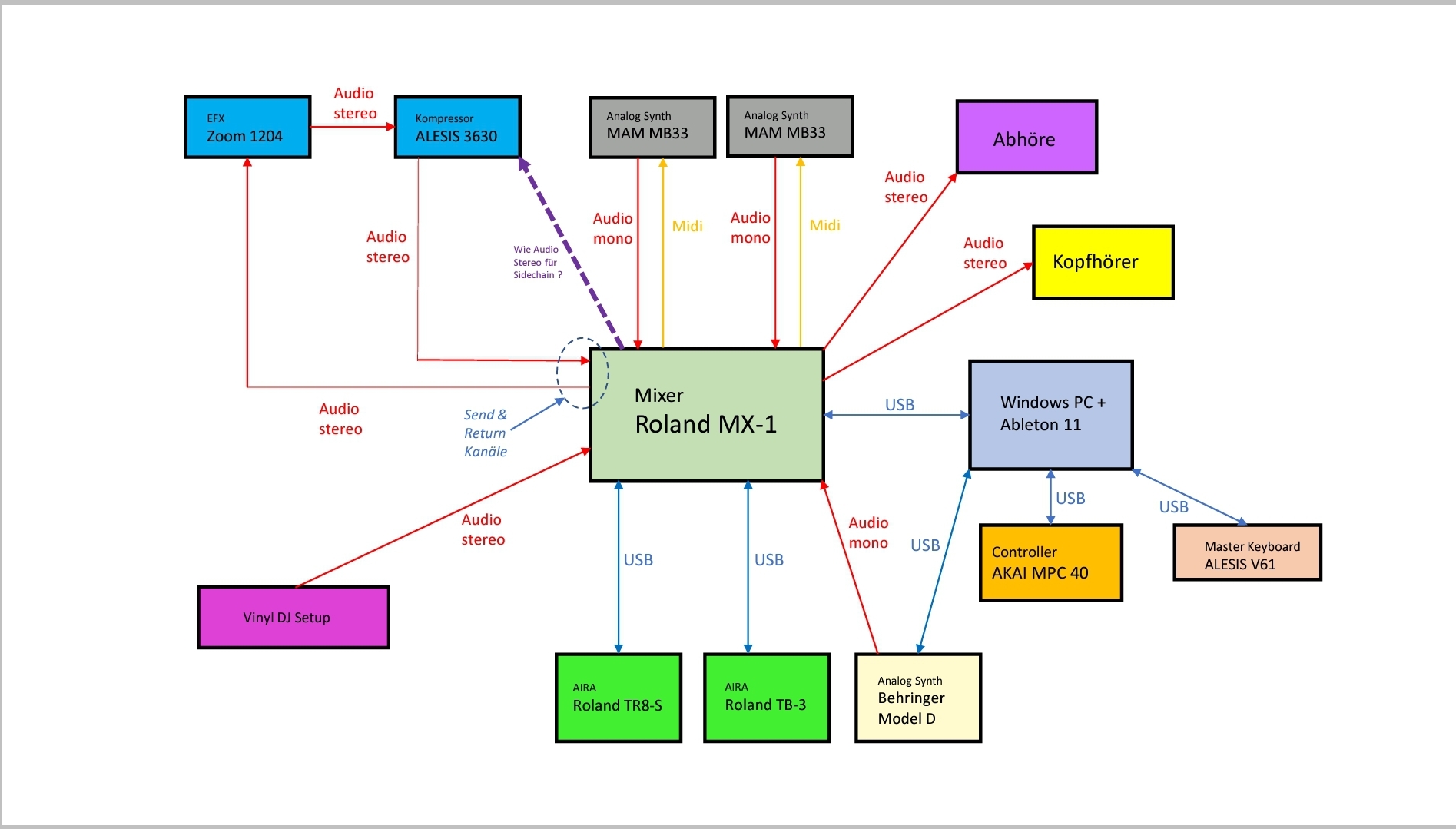

Aktuell sieht mein Setup wie folgt aus:
Kern des Studios ist ein potenter Windows Rechner mit Ableton* live.
Audio Interface und Mixer bildet der Roland MX-1.
An diesen habe ich zwei Aira Geräte angeschlossen ( TR8S und TB3),
sowie diverse analoge Soundquellen ( 2 alte MB33, Behringer* Model D und mein Vinyl DJ Setup hauptsächlich zum samplen)
Kopfhörer und ein Zoom* multi Effekt Gerät hängen auch noch am MX1. Zweiteres wollte ich über send&return einbinden, hat aber nie wirklich funktioniert.
Die beiden MB33 sind über midi DIN Kabel mit dem midi out des MX1 verbunden.
So viel zum aktuellen Setup.
Gefühlt ist mir dieses Setup aber zu unstabil (öfter mal miese crashes Inclusive notwendigen hardreset), ungenau (Tempo Anzeige weicht öfter mal leicht vom global Tempo ab) zu verrauscht und zu unflexibel.
Zusätzlich hätte ich zukünftig gerne die Möglichkeit einzelne Spuren aus Ableton* über send&return durch externe Hardware zu schicken und direkt wieder zu recorden.
Wie mache ich das am besten? Vermutlich wäre es sinnvoll den MX1 als zentrales Element zu entfernen und mir einen klassischen Mixer zu besorgen, oder? Ich spiele auch mit dem Gedanken mir eine vernünftige externe Soundkarte zu kaufen. Den MX1 könnte ich dann weiterhin als Submixer für die Aira Geräte nutzen.
Oder denke ich komplett falsch? Helft mir mal bitte.

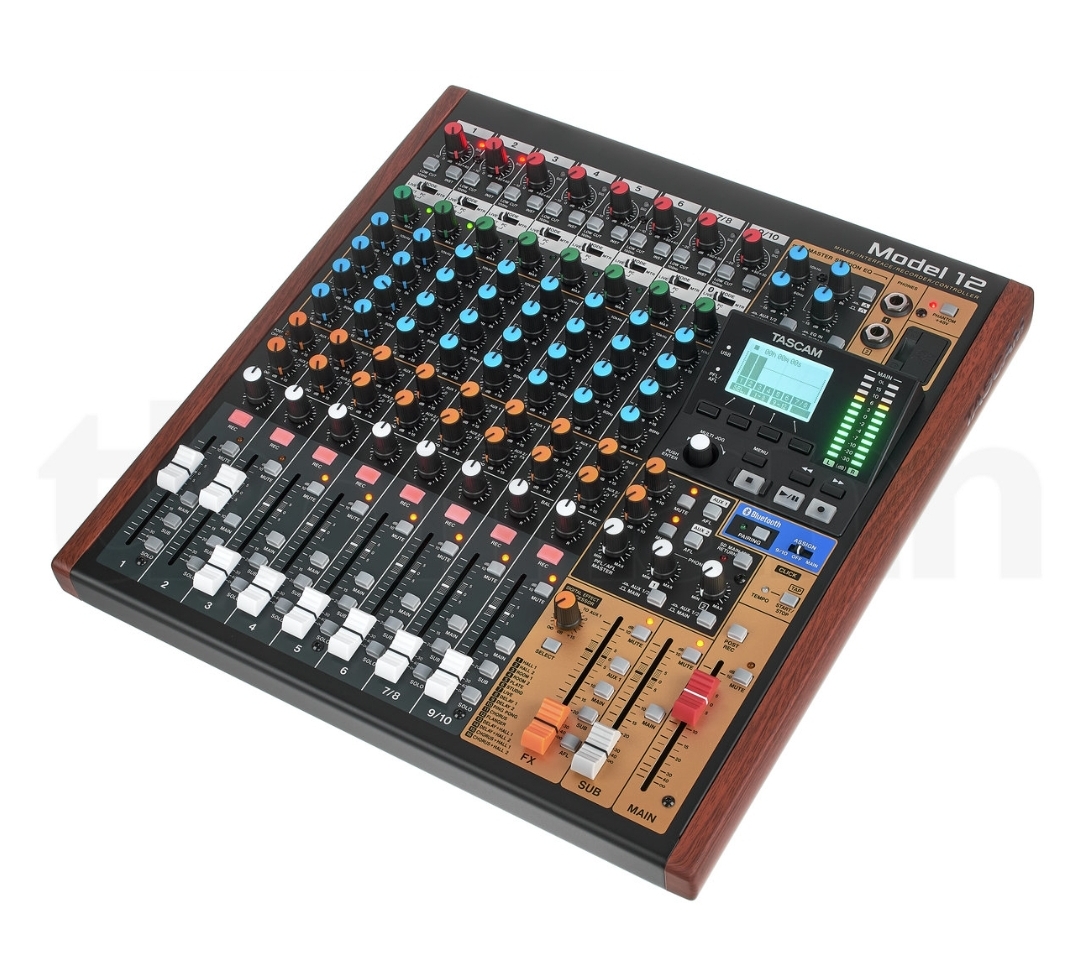

Ich würde den MX-1 gerne gegen ein "richtiges" Digitalpult ersetzen. Hauptsächlich weil ich mir erhoffe, dass es dann stabiler läuft, die Handhabung der Send&Return Kanäle praktikabler ist, und es vielleicht sogar etwas besser klingt. Ich bin aber erschlagen von den Möglichkeiten die der Markt hergibt.
Würde so ein Tascam Model 12 für meinen Anwendungfall eventuell Sinn machen?
Wichtig ist mir, dass ich einzelne Ableton* Spuren via Send&Return durch externe Hardware schicken und gleichzeitig wieder recorden kann.
Ginge das hiermit?
Ihr dürft mir auch gerne ein anderes Gerät vorschlagen. Budget max 800€.
Thema ist immer noch aktuell. Das ist mein aktuelles Setup:

Wichtig ist mir, dass ich einzelne Ableton Spuren via Send&Return durch externe Hardware schicken und gleichzeitig wieder recorden kann.
Ginge das hiermit?

Hier würde ich auch zuerst ansetzen. Um externe Effekte in die DAW einzubinden gibt es zwei Möglichkeiten:
1. Entweder du machst es direkt über die Eingänge und Ausgänge des Audio Interface oder
2. Du machst es über die send/return im Mischpult, welches aber ebenso über die Eingänge und Ausgänge an deinem Audio Interface angeschlossen ist. In diesem Fall wäre das Mischpult für das Audio Interface ein externes Effektgerät. Du hättest aber den Vorteil, dass du ans Mischpult mehrere Effekte bündeln kannst und sie alle in eine zentrale zusammenlaufen. So sparst du Anschlüsse im Audio Interface.
Wenn du ein zuverlässiges Audio Interface mit stabiler Software suchst, dann kann ich dir RME empfehlen. Ist aber teuer. Andere Hersteller (MOTU, Focusrite usw) sind sicher auch gut aber habe selbst keine Erfahrung damit.

Hatte ja oben schon als Beispiel den Tascam gepostet.

Wenn ich mir deine Bilder so anschaue, kann ich auch nur zum Interface anraten. Man kann einzelne Ausgänge und Eingänge als externes Hardware FX belegen und diesen dann auf beliebige Spur in der DAW legen. Mit 8 Eingängen und 8 Ausgängen plus ADAT kann man schon einiges anstellen. Was Stabilität und Performance angeht ist RME die Marke der ersten Wahl. Focusrite und MOTU haben auch sehr gute Kandidaten im Angebot.

Die "Zusammenarbeit" des MX-1 mit meinem Windows Rechner + Ableton ist einfach nicht optimal. Es kommt regelmäßig zu Abstürzen bei denen nur ein Hardreset hilft. Habe auch immer wieder mal Probleme mit Knacksern die ich nicht weg bekomme. Scheint also eine generelle Treiber Geschichte zu sein.
Und dann fehlt mir die Möglichkeit einzelne Ableton Spuren über den send und return des Mixers durch meine Hardware zu routen und direkt wieder aufzunehmen. Glaube nicht dass das Gerät für so etwas vorgesehen ist. Oder ich bin einfach zu doof.

Ich seh dein Heil jetzt nicht in der Anschaffung von irgendwelchem Krempel.
Du beschreibst recht viele Probleme, die du meinst, mit "irgendwas Neuem / Mischpult" lösen zu können.
So wird das aber nichts.
Du musst die Probleme schon in entsprechende Teilbereiche zerlegen und dann Schritt für Schritt lösen.
Du hast ein ziemlich spezielles Setup mit speziellen Geräten. Normalerweise wächst sowas über einen längeren Zeitraum und schrittweise.
Deshalb funktioniert das dann auch bei solchen Leuten.
Wie ist das bei dir? Alles auf einmal gekauft? Warum?
Wenn nicht, ab wann wurde es denn *****?
Schlechtem Geld noch mehr hinterher werfen?
-> Alesis 3630 + Sidechain > Warum keine Plugins? (z. B.)
-> Sidechaining vom Effektgeräte-Output am send [der nicht funktioniert]? WHAT?
-> Für sidechaining hast du keinen separaten Ausgang am MX-1, den du beliebig routen könntest.
-> Aber wozu auch. Versteh net, wieso man einen Zoom 1204-Ausgang sidechainen wollte... Noch dazu mit sowas (3630).
-> Warum stecken die Roland TB3 und die TR8S mit USB am MX-1 und nicht am Rechner? -> Ok, wegen AIRA. Aber das geht ja eh nur mit dem MX1, der ist ja dann eigentlich alternativlos, wenn man das nutzen will.
Ich glaube, dein Heil liegt erst einmal in "weniger" statt "mehr".

Bezüglich Alesis 3630: Das Teil hab ich mir vor einiger Zeit günstig gebraucht besorgt. Die Idee war das Ding für gewisse Elemente als Stilmittel/Färbung zu nutzen. Mein Sound ist stark inspiriert vom Techno der späten 90er und frühen 00er. Und das Teil stand damals in den meisten Studios. Hatte gehofft meinen Sounds damit etwas ranzigen Druck mitgeben zu können, bin aber wie nachzulesen, bereits am Routing gescheitert. Natürlich kann ich für simple Compression/Sidechain auch ein beliebiges plugin nutzen. Macht in vielen Fällen ja auch Sinn und handhabe ich auch so.
Edit: Um es mal mit ehrlichen Worten zusammen zu fassen: Ich war schon immer eher Jäger&Sammler bei gleichzeitiger Unlust mich wirklich mit der Technik auseinander zu setzen. Wollte meine Energie immer direkt ins kreative Schaffen investieren. Und das fällt mir jetzt, als berufstätiger Familienvater mit wenig Zeit auf die Füße. Aber dafür gibt es ja hilfsbereite Foren wie dieses :)
Meinste? Also ich wüsste nicht, was der 3630 jemals für eine Rolle gespielt hätte...
Also das 1204 und den 3630: davon würde ich mich trennen oder die Dinger im Setup ausklammern. Macht schlicht keinen Sinn. Das kriegst du einfacher, besser, schneller und flexibler mit Plugins. Das ist doch nur ein Klotz am Bein.
Dann hast du auch kein Routing-Problem mehr, musst ja aus Ableton nicht mehr raus.
Dann rauscht auch nix mehr.
Wo kommen die Probleme mit dem Timing her, wieso schwankt die Anzeige? Welche Tempo-Anzeige? Am MX-1?
Wäre als "Slave" normal, wobei das Teil ja am Rechner irgendwie ja trotzdem der Master sein müsste?
Nutzt du die Aira-Geräte als gesyncte Sequenzer?
Ein 828es könnte ggf. eine vernünftige Investition sein. Aber da könntest du auch bei RME schauen, den MX-1 dann als sub, ja, vorstellbar.
Aber du müsstest halt prüfen, was es mit den Aira-Geräten auf sich hat, was du davon wie brauchst, wer Master und wer Slave ist/sein darf.
