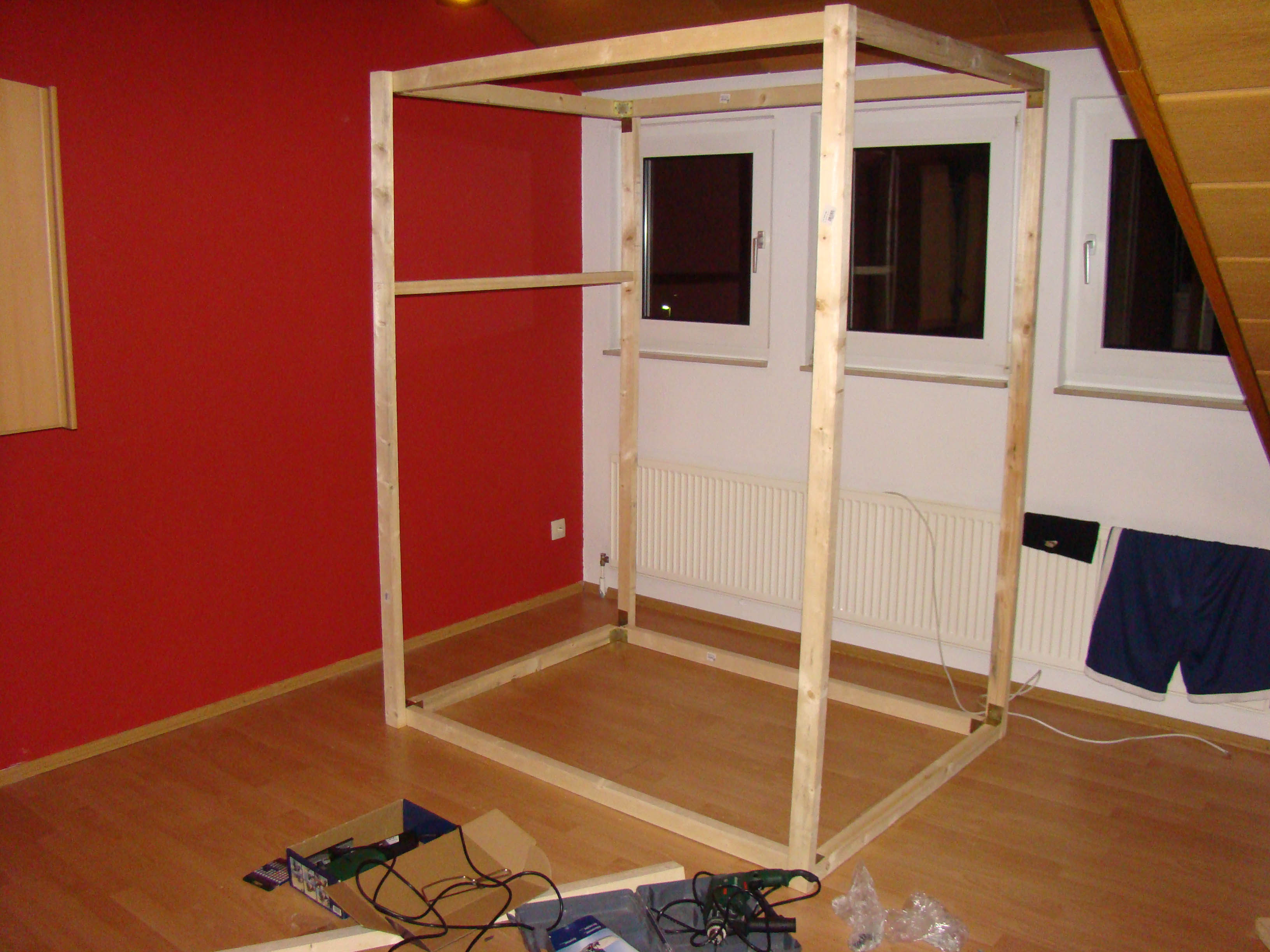

Würde solange du noch kannst, das Ding wieder zerlegen und keine 4 parallelen Wände machen.
Bau das Teil wieder ab, bringt nix ;)
Z: Bau das Teil wieder ab, bringt nix
Würde ich so nicht sagen ;)
schon mal im raum aufgenommen? oder blind einer internethiphopfourm gesangskabinenbauanleitung gefolgt, weil man die braucht als rapper?
bau das teil wieder ab und optimiere den raum lieber akustisch...
(bin selber rapper, hatte selbst mal eine kabine und habe mich selbst danach erst mit akustik beschäftigt, habe die gleichen fehler gemacht...)
hatte auch mal so'n Kabuff :D Voll für'n Anus :D
ähm... ohne Verkleidung und Absorbermaterial bringt der leere Gestell eher wenig :roll:
LG,R
Hehe, bringt SO mehr als MIT :D
ey leute , mein ziel ist es , dass es gut schallgedämmt ist und man nicht im ganzen haus hört wenn man aufnimmt und klar bringt das gestell noch nix, es muss ja erstmal fertig werden....

150cm lang und 110cm breit - wenn du die verkleidung vollendet hast und dann noch material zur "schalldämmung" anbringen willst, schrumpft deine kabine ma locker um 30 cm in breite und länge.
könnte also recht eng werden da drin.. ;)
wie oben schon mehrfach von anderen leuten erwähnt wird dir eine solche "gesangskabine" keine freude bereiten / keinen nutzen bringen.

ich hatte mal genau so eine, als ich so alt war wie du es bist. Und ich muss dir sagen, auch wenn die anderen sich doof und unfreundlich ausdrücken, weil sie jeden Tag mit so etwas konfrontiert werden, sie haben recht. Du kannst zwar eine halbwegs passable Schalldämmung nach außen hin bekommen, wenn du eine doppelstrebige wand mit dämmmaterial in der mitte aufziehst, die keine löcher hat, aber die [g=562]akkustik[/g] war bei mir katastrophal, total dumpf und muffelig, ein derart zischendes "S" und diese typischen stehenden Wellen.
Du wirst es jetzt eh fertig machen, weil du schon angefangen hast, aber irgendwann wirst du sie auch wieder abreißen und dich an meine Worte erinnern.
Bau lieber ein paar reguläre Absorber und nimm im Hauptraum auf.

Aus dem Ding kannst du prima nen Kanarienvogelkäfig bauen, aber für ne Gesangsaufnehme hat das überhaupt keinen Sinn.
Zuerstmal... ok, es gibt dutzdende Bauer, die schon so ne Kabine gebaut haben, und KEINER wird sagen, das es totaler Schrott ist. Statt zuzugeben das es Mist war, wird besseres Equipment gekauft, teue Mikrofone, teure Preamps, bessere Software usw. und irgendwann findet man sich dann mit der Sache zurecht oder reißt sie wieder ab.
Ich sag dir auch warum... Ne Gesangskabine ist kein Kasten mit´n bisschen Holz an den Seiten und ne Ladung Pyramidenstoff drin. Es ist ein sehr schwieriger akustischer Raum, der zu berechnen und zu vermessen (akustisch) ist.
Die Größe und die Anordnung der Wände machen den Sound. Durch den kleinen Raum und den parallelen Wänden (beim Viereck immer da) hast du zu viele Reflexionen, in allen Frequenzbereichen. Das führt zu unkontrollieren Auslöschungen und Überhöhungen. Auswirkungen können da sein: Bassauslöschung, Mittenüberhöhung, zu starke Höhenabsenkung. Die Auswirkung im Klangbild ist ein mumpfiger nasaler Sound, ohne Leben und ohne Druck.
So, was kannst du machen:
Mindestens 3,5m² einplanen und das Teil 5-Eckeig machen. Kein Pyramidenschaum rein, sondern spezielle Absorber. Welche, das mussst du mit nen Messmikrofon analysieren oder so breitbandig wie möglich dämpfen.
Die Wahl der Aussenmaterialien richten sich nach dem Dämmmaß. Brauchst du einehohe Dämmung (ca.50dB) muss die Kabine aus Rigips gebaut werden, doppelplankig mit Innendämmung.
Brauchst du nur ne Geräuschreduzierung von ca. 15dB, dann reichen auch Pressspan Fußbodenverlegeplatten... das billigste Material.
Es gibt diesbezüglich leider keine deutsche Literatur, und wenn, dann ist sie ... naja... Im Netz findet man auch nur die ekeligen 4-eckigen Dinger. Und spezielle ferige Kabinen gibt es nicht unter 3.5k Euro. Warum... weil es halt ein äußerst schwieriges Bauwerk ist. Einen anderen Grund gibt es nicht.
Verstehe das BITTE, und auch alle Anderen, die mit den Gedanken spielen, sich so´n Teil zu bauen.
Achja, nochwas, ich hab auch so´n Ding im Keller... 1.1m x 1.5m, klingt furchtbar scheiße, obwohl ich sie schon akustisch sehr aufwendig innen optimiert habe. Ist aber genau das Richtige um Backing Vocals zu erstellen, oder für Spezialeffekte, aber nix für Leadgesang oder direkte Raps.

drum war ja auch seine frage: wie muss ichs richtig machen, offenbar ist die kiste zu klein und er darf sich nicht zu viel erwarten, aber was heißt jetzt: zu klein :) popsta sagt 3,5 quadartmeter, bei welcher höhe?
bei 1.8m höhe kann man nichtmal drinnen stehen ohne sich den kopf zu stossen...
ausserdem ist ne isobooth für egitarre was anderes als ne gesangskabine. gerade verzwerrte gitarre wird typischerweise extrem nah mikrofoniert. da ist der raumklang egal...
in einem prof studio sind akustikmassnahmen oft auch nicht sichtbar, d.h. da kommen schnell mal 30-50cm bassabsorber dazu auf jeder seite die man nicht wahrnimmt.
wenn ich jetzt mit der starren kiste abfange die diesen maßen entspricht hab ich effektiv teilweise nen meter weniger reale grundfläche.
