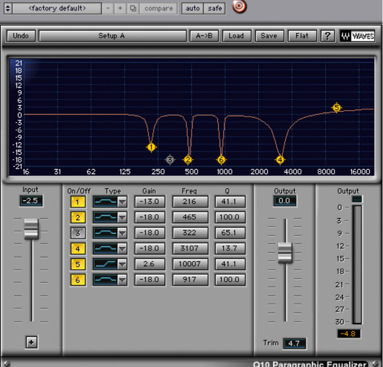

Und ich poste immer gerne dies hiernach... :smil451c7211b9e19:
Das ist die EQ-gesäuberte Aufnahmespur von der Amy: ^^
man beachte die -18 dB Notch Filter (!!!) Das schaut wohl nach miesem Raum aus... oder. ;)
Im Artikel erzählt der zuständige Mixermann beschwichtigend etwas von ihrer Stimme, wo er viel rausziehen musste.
Aber ich sage: das ist der Raum!
"I'm cutting four frequencies by 18dB; in two cases, 465 and 917"
also Verdopplung der Frequenz = das sind doch die Raummoden !!! oder?
Falls interessant, mehr Infos und Quelle hier - Mixing Amy Winehouse:

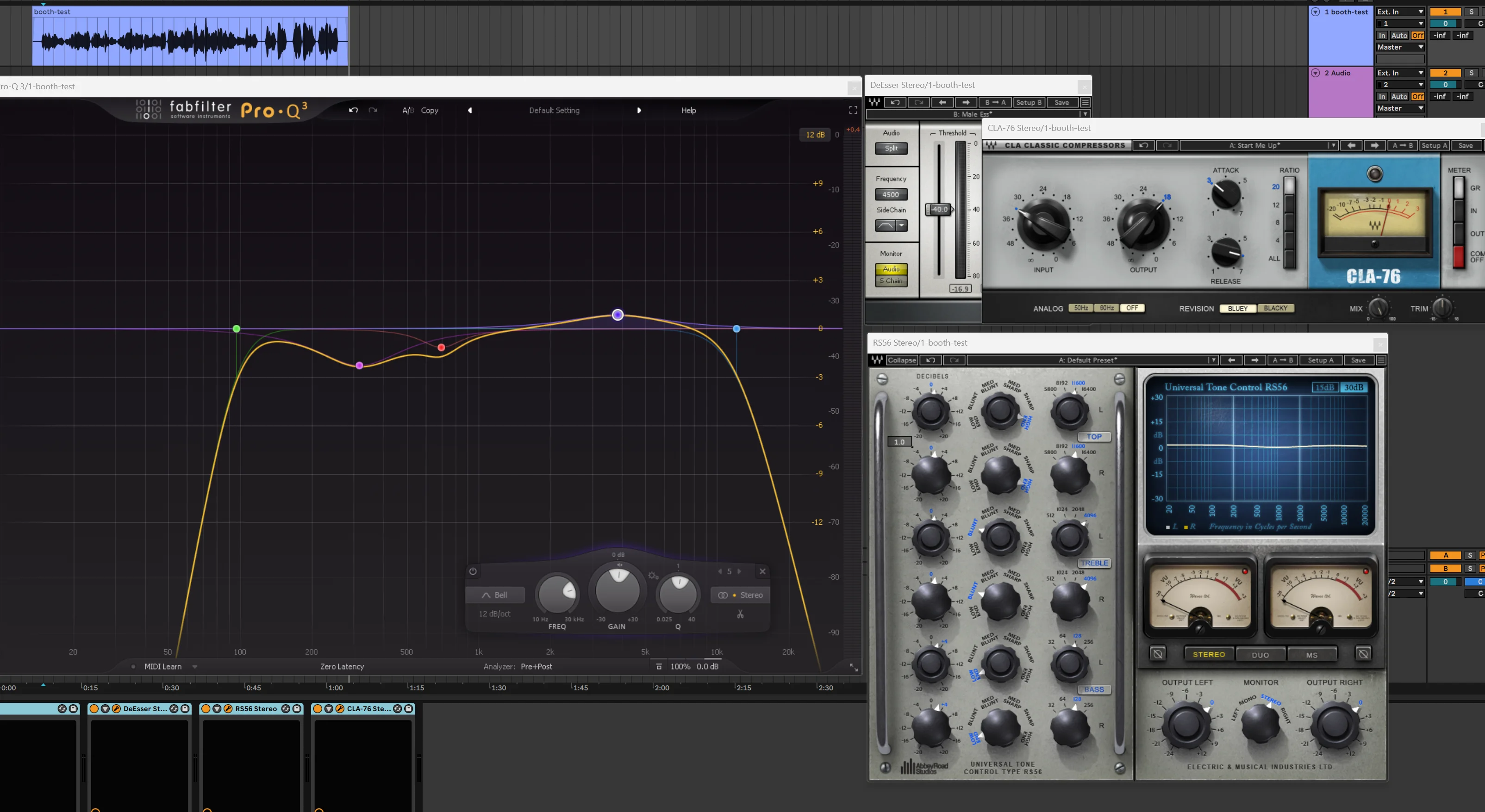

Ich habe mal bisschen gefummelt und das würde ich der Stimme angedeihen lassen. Mehr nicht. Ggf. noch ein zweiter DeEsser.
Reaktionen: Ennui

Würdest du sagen, das sind übliche Anpassungen oder ist die Originalaufnahme vielleicht doch zu boxy (s. Scoop)?
Ich würde die Anpassung noch als zurückhaltend beschreiben. Bzw. es war mM nicht mehr zu tun. Ich habe (hier) schon wesentlich problematischere Gesangsaufnahmen gehört.
