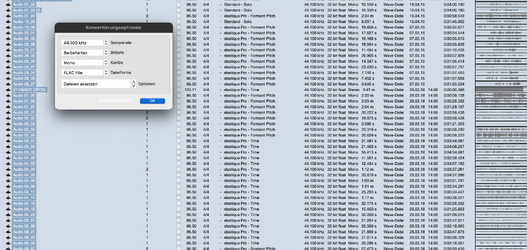

Also um meine eigene Frage zu beantworten.. Es geht doch in Cubase!!! Und zwar ganz einfach im Audio Pool direkt. Einfacher und schneller geht's gar nicht! Siehe Screenshot:
Find ich klasse! Somit kann der wertvolle SSD Speicherplatz um fast die Hälfte oder mehr reduziert werden!

In jedem Song nicht. Aber wenn man klanglich keine Einbußen hat und man die Größe deutlich reduziere kann warum sollte man dieses Format dann nicht bevorzugen? Ich konnte ein Projekt von 4,23GB auf 959mb reduzieren! Also das ist schon ne Hausnummer..! Mein gesamter Music Projects Ordner ist um die 450GB groß. Da könnte ich also deutlich einsparen, muss nicht extern auslagen und hab auf dem Macbook immer alles und überall dabei..

ja kannst es ja selbst mal ausprobieren. Ich würde allerdings für den Test ein großes Projekt nehmen mit mehreren GBs an Daten. wenn das geöffnet ist, nutzt du die Funktion Backup des Projektes erstellen und speicherst dir das erstmal auf einem Ordner im Desktop oder so. Und da kannst du dann im Audio Pool einfach die Konvertieren Funktion nutzen und siehst wie viele Platz du dadurch sparen kannst! Mit einem aufgeräumten vernünftigem Dateimanagament fühl ich mich zumindest besser und produktiver. Von dem großen unkomprimierten Music Projects Ordner mit allen originalen WAVs kann man sich ja zur Sicherheit vorher ein Backup auf einer externen HDD machen oder so.
