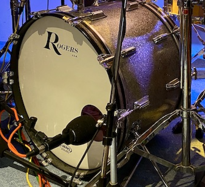

hier ein kleiner Sound-Schnipsel einer 22er Rogers Holiday mit M88

Interessant, bekommst Du da nicht zu viel "Saturation" rein?, Grenzschalldruckpegel ist bei 114 dB für K < 0,5%
Ne... es klingt wirklich super. Das M147 ist aus meiner Sicht sowieso total unterbewertet. Wir haben ja sowohl zwei Pärchen M149 als auch ein Pärchen M147. Und das sind komplett verschiedene Mikrofone (auch bei Einstellung des Polarpattern auf Niere). Das M147 klingt halt auf den ersten Blick nicht so frisch. lässt sich aber per EQ überall hinbiegen. Es hat eine Menge Substanz und tolle Mittenauflösung und im Hochtonbereich verträgt es so ziemlich alles, was man einem Signal nur antuen kann.
Anyways: An der Kick klingt es super, die Verzerrungen steigen graduell und sehr angenehm. Das geht gut. Mann fühlt regelrecht das Resonanzfell :-) Übrigens klingt es auch extrem gut am Kontrbaass. (ein am f-Loch, das andere eher auf die Finger) :)

Also das ist mal das Rodgers mit einem 4 Mic Setup. Mit Eq und Bansättigung, bekommt man die Kick auf jeden Fall zum klingen.
Muss mal Schauen, ob ich noch ein rohes Signal habe.

So einen Sound stelle ich mir vor.
Das M 147 halte ich auch für unterschätzt. Das liegt wohl hauptsächlich daran, dass alle eine orginalgetreue Reissue vom U 47 erwartet haben. Das U 47 fet ist mein Liebliengsmikro an der Kick. Das gibt es zwar wieder aber nicht wirklich in preiswert. Man müsste den United Nachbau mal ausprobieren. Den kenne ich noch nicht.

Das klingt ziemlich fett und geil - mit ordentlich Fundament.
Was für ne Snare hast du da im Rennen ? Ist das ne tief gestimmte Dynasonic ?
