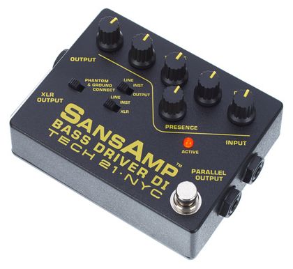

like this
Output auf eine Spur, parallel out auf die zweite.
Für den Start Drive auf 10 Uhr, Bass und Treble auf 12 Uhr, Presence 10 Uhr, Blend Effekt voll auf und Level so, wie dein In es möchte.
Diese beiden Spuren mischt du nach Gusto und lässt sie noch durch eine gute Speakersim. laufen.
Mit Drive 10 Uhr komprimiert er nicht so stark...kann also noch zusätzlich Kompression drauf. So könnte man loslegen.
Wenn das nicht zumindest sehr nah dran ist, liegt dein Problem wo anders.
