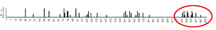

Wie man hier sehen kann sind die Moden bei solchen Raummaßen einfach sehr unausgewogen.
