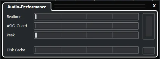

Hallo Zusammen,
ich hab mal wieder ein für mich seltsames Phänomen. Ich starte Cubase und öffne das Audio-Performance Fenster und die Balken sind lustig am "tanzen". Der Peak geht manchmal bis auf ca. 75% kurz hoch. Ist das normal??
Ich hätte erwartet, dass ohne geladenes Projekt da mal so nix passiert.

Hallo @mathiasbx
Bei mir sieht das so aus (leeres Projekt CB 12):
Der Rechner ist ca.12 Jahre alt.

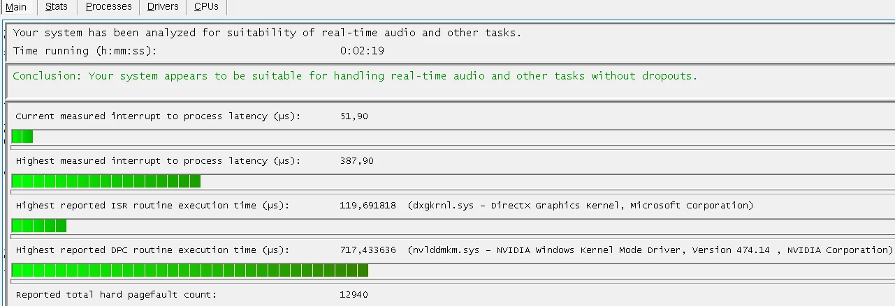

Ich würde im LatencyMon oben auf die Reiter Processes, Driver und CPU klicken und schauen, ob sich ein Bösewicht eingrenzen lässt.

Inzwischen habe ich den Übeltäter ausfindig machen können:
nvlddmkm.sys von meiner NVidia GraKa.
Ich habe dazu folgenden Lösungsansatz gefunden:
now the nvidia issue: there is an option in the nvidiasettings panel ---> 3d settings ---> left tab: global settings-----> energymanagementmode.
default is "optimal". check this to "maximal powersetting" and the latency with nvidia.sys will go down.
Nach dem ich dieses gemacht habe, ist Real Time und Peak in der Cubase Audioperformance deutlich nach unten gegangen und der Asio-Guard schlägt überhaupt nicht mehr aus. Ruhe im Karton.
