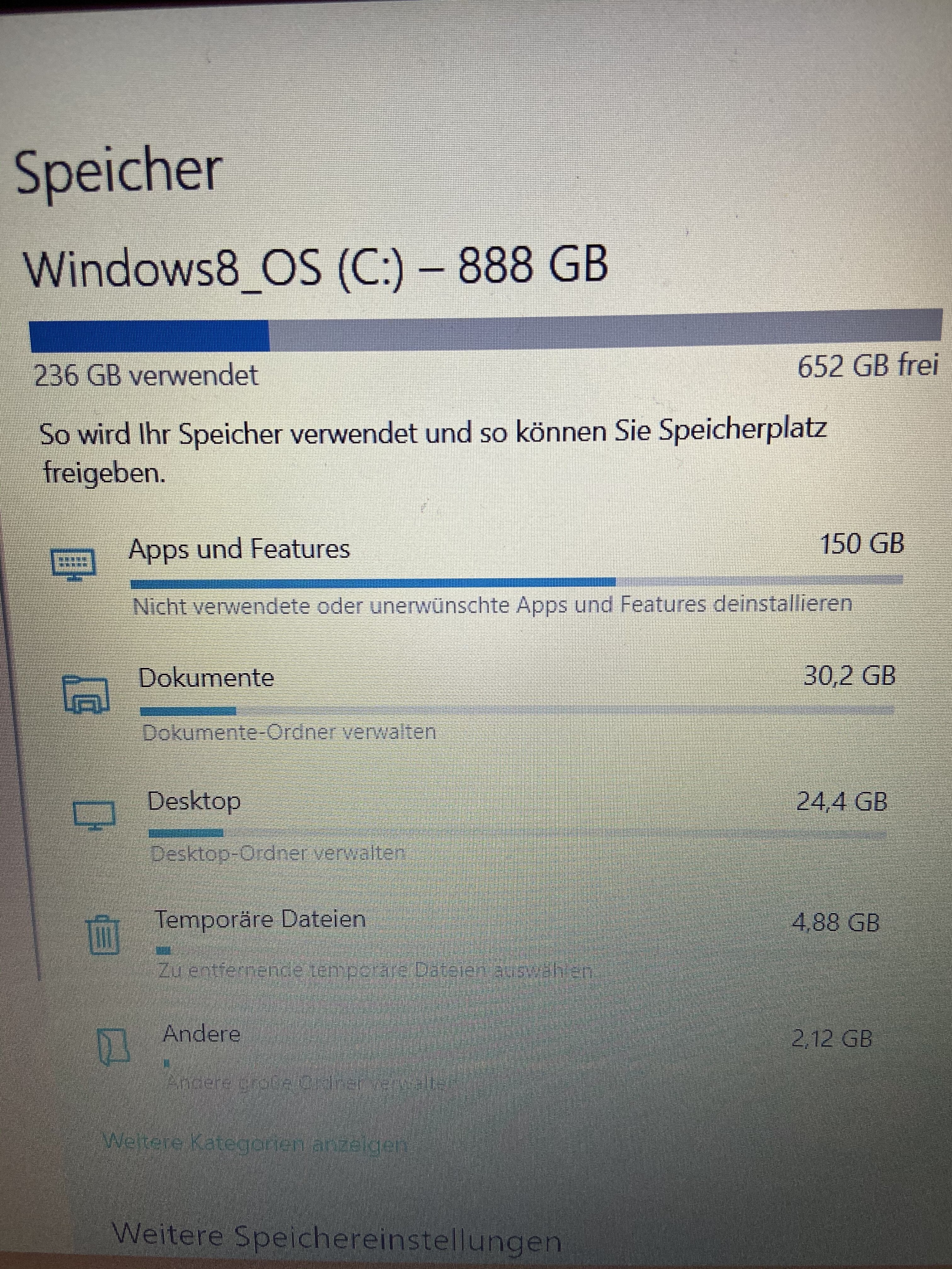

Wieviel Arbeitsspeicher?
888 GB.
236 belegt.

888 GB Arbeitsspeicher ist ziemlich viel. 236 GB belegt, was für ein Projekt!

Oh Verzeihung.
8 GB RAM
