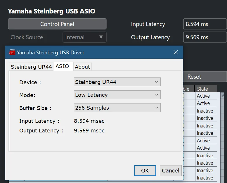

Danke für die Hinweise! MultiTap Delay scheint nicht das Problem zu sein. Sicherheitshalber habe ich ein neues Projekt erstellt und dort zwei Spuren drin, einmal Komplete Kontrol mit The Gentleman (Preset: In a Pub), einmal Kontakt (6) mit The Gentleman (und ich habe Kontakt so lange nicht mehr benutzt, dass ich nicht mehr weiß, wie man dort ein Preset lädt). Keine der Spuren hat Inserts. Die Überlast tritt bei beiden Spuren auf.
An der Stelle dämmerte mir, dass wohl ein Puffer zu klein eingestellt sein muss. Fragt mich nicht, warum, aber der Steinberg* ASIO-Treiber (meines UR44) war auf eine Puffergröße von 48 Samples eingestellt. (War ich vielleicht selbst, als ich mal Violine über Mikrofon aufgenommen habe.) Warum das nicht schon an anderer Stelle (z.B. bei Ableton* Live 11 oder mit anderen VSTs unter Cubase) Probleme gegeben hat, kann ich nur vermuten (The Gentleman verwendet wahrscheinlich sehr viele Samples). Jedenfalls reicht schon das Heraufsetzen auf 256 Samples (unter Studio > Studio Setup... > Audio System > (ASIO Treiber) > Control Panel), und alles ist gut.
